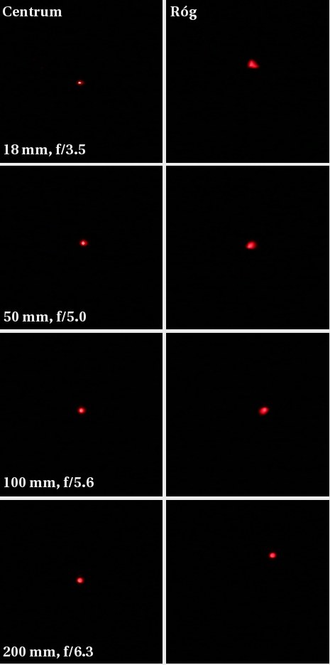

7. Koma i astygmatyzm
Z korektą komy obiektyw najlepiej radzi sobie dla ogniskowej 200 mm, gdzie poziom tej wady jest bardzo mały. Wzrasta on potem stopniowo wraz ze skracaniem ogniskowej, osiągając największy poziom dla 18 mm. Tylko tam poziom tej wady można określić jako duży. W tej kategorii obiektyw zachowuje się podobnie do konkurencji.
Sigma 18-200 mm f/3.5-6.3 DC OS - Koma i astygmatyzm
Jeśli chodzi o astygmatyzm, to jego wielkość rozumiana jako średnia różnica pomiędzy pionowymi i poziomymi wartościami MTF50 wyniosła niespełna 9%, co jest wynikiem średnim. Tutaj musimy spojrzeć jednak bardziej szczegółowo, bo w tej kategorii obiektyw pokazuje nam dwie twarze. Ta lepsza zerka na nas w zakresie 18-50 mm, częściowo wyjaśniając świetne zachowanie dla tych ogniskowych. Tutaj bowiem astygmatyzm wynosi tylko niespełna 4%. Sytuacja znacznie się pogarsza, gdy przechodzimy do zakresu 100-200 mm, gdzie notujemy astygmatyzm o dużej wartości prawie 14%.
