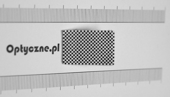

Tam mały i prosty instrument nie ma wbudowanego własnego mechanizmu autofokusa i przy ustawianiu ostrości musi posiłkować się korpusem. Praca tego mechanizmu nie nie jest bezgłośna, bo możemy usłyszeć niezbyt uciążliwe bzyczenie. Wszystko w tym małym obiektywie jest lekkie, więc aparat nie ma problemu by szybko przesuwać układem soczewek przy ogniskowaniu, ustawienie ostrości odbywa się więc w tempie z pewnością zadowalającym. Przejście z początku skali do nieskończoności lub w drugą stronę, zajmuje autofokusowi niespełna 0.5 sekundy.
Jeśli chodzi o skuteczność autofokusa, to była ona dobra. Mechanizm pudłował w 6% przypadków. Poniższy rysunek pokazuje zauważalną tendencję do ustawiania ostrości za właściwym obiektem, ale była to przypadłość korpusu, a nie obiektywu.
Pentax smc DA 40 mm f/2.8 Limited - Autofokus
