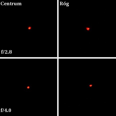

7. Koma i astygmatyzm
Pentax 2.8/40 nie jest wolny od komy, co widać po zniekształconym obrazie diody dla maksymalnego otworu względnego. Nie jest to jednak poziom duży i wyraźnie zmniejsza się po przymknięciu przysłony o jedną działkę.
Pentax smc DA 40 mm f/2.8 Limited - Koma i astygmatyzm
Astygmatyzm, rozumiany jako średnia różnica pomiędzy pionowymi i poziomymi wartościami funkcji MTF50, też nie jest dużym problemem. Wartość wynoszącą 9% można określić jako granicę poziomu małego i średniego.
