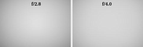

8. Winietowanie

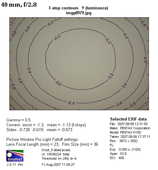

Małe rozmiary obiektywu i jego soczewek sugerowały potencjalne problemy z winietowaniem. I tak jest w istocie. Przy maksymalnym otworze względnym spadek jasności w rogach kadru wynosi 32% (-1.1 EV) co jest wielkością sporą. Przymykanie przysłony pomaga, ale nie tak mocno jak byśmy tego chcieli. Przy f/4.0 wciąż gubimy 20% światła w rogach, przy f/5.6 13%. Dopiero zastosowanie przysłony f/8.0 powoduje, że winietowanie zbliża się do niezauważalnego poziomu 10%.
Pentax smc DA 40 mm f/2.8 Limited - Winietowanie
Sprawdziliśmy też czy na winietowanie ma wpływ dołączana w zestawie osłonka przeciwsłoneczna. Przy maksymalnym otworze względnym winietowanie wyniosło 33%, czyli o 1% więcej niż bez osłonki. Jest to w granicach błędów pomiarowych ta sama wartość, więc nie mamy najmniejszych podstaw by osłonkę oskarżać i jakikolwiek wpływ na winietowanie.
