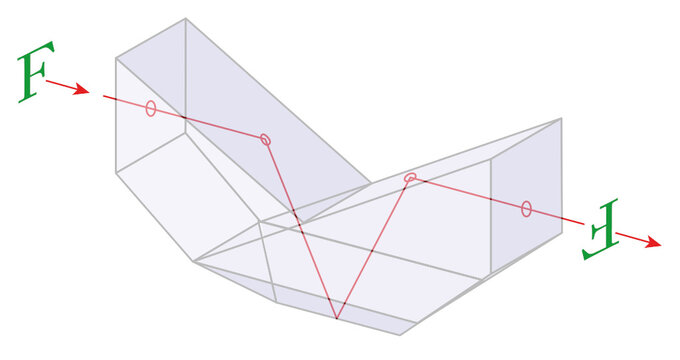

W okolicach roku 1870 Ernst Abbe niezależnie opracował układ odwracający pryzmatów w systemie oryginalnie wymyślonym przez Włocha Ignazio Porro. W 1873 roku powstał prototyp pierwszej takiej lornetki. Produkcja nie została jednak rozpoczęta, bo dostępne w firmie szkło kronowe narzucało spore ograniczenia i lornetka nie spełniała wysokich wymagań Zeissa i Abbego. Sytuacja zmieniła się jednak w roku 1888, w którym Schott wyprodukował nowy, lepszy typ szkła kronowego. Abbe wrócił więc do pomysłu lornetki porropryzmatycznej i w 1893 roku stworzył i opatentował pierwszy instrument tego typu o parametrach 8×20.

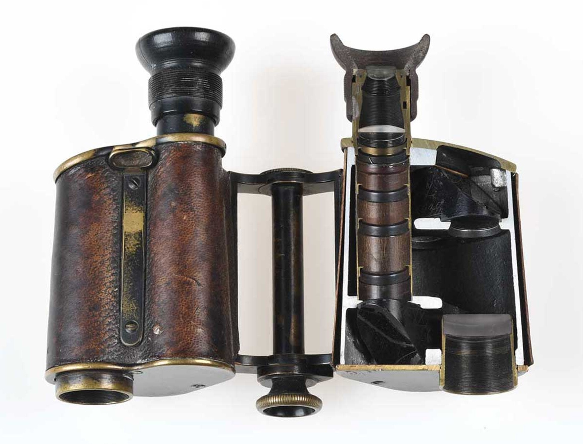

Firma Zeiss nie pozostała obojętna na tę niszę rynkową i już w 1911 roku wprowadziła do swojej oferty pierwszą lornetkę o parametrach 7×50. Był to wyposażony w pryzmaty Abbe-Koeniga model o nazwie Noctar. Lornetka była stosunkowo długa i ciężka, bo jej waga sięgała 1170 gramów. Jej wadą było małe pole widzenia sięgające tylko 5.8 stopnia, co oznaczało zastosowanie okularów o polu własnym wynoszącym tylko niespełna 41 stopni. Noctar był produkowany w latach 1911–1919.
Historia lornetek klasy 7x50 z Jeny - Historia lornetek klasy 7x50 z Jeny

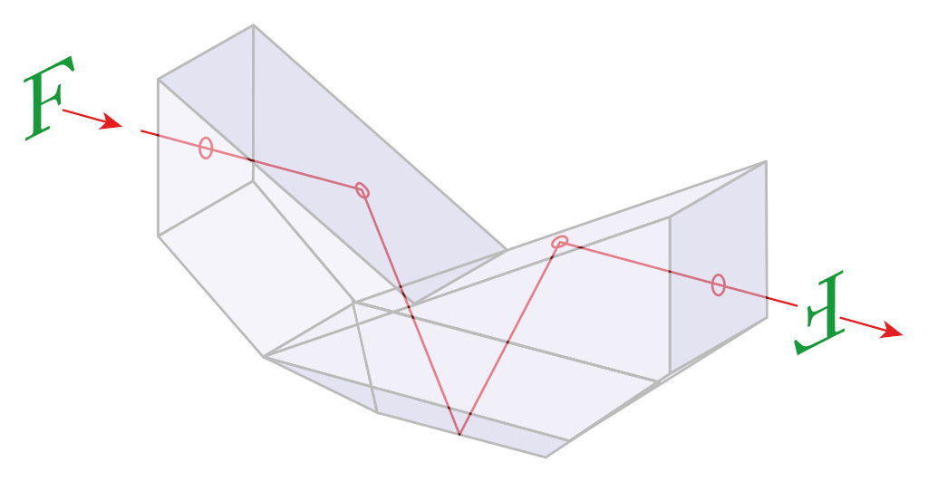

Układ odwracający pryzmatów w systemie Abbe-Koenig
Firma Zeiss była świadoma wad Noctara i jeszcze w trakcie jego produkcji opracowała nowy model o parametrach 7×50 – tym razem z pryzmatami Porro i znacznie większym polem widzenia wynoszącym 7.3 stopnia. Pierwsze modele dla wojska, oznaczone jako D.F. 7×50, zostały wyprodukowane już w roku 1915 i owa produkcja była kontynuowana do końca II Wojny Światowej.
Nowa lornetka dostała klasyczny achromatyczny obiektyw (2 elementy w 1 grupie), pryzmaty ułożone w bezstratnym układzie Porro działającym na zasadzie całkowitego wewnętrznego odbicia oraz 3-elementowy okular.

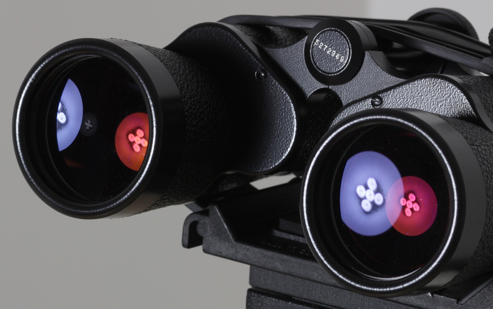

W 1935 roku firma Zeiss, za sprawą swojego pochodzącego z Ukrainy inżyniera Oleksandra Smakuli, opracowała i opatentowała pierwsze powłoki antyodbiciowe o nazwie „T”, które pozwoliły na znaczne zwiększenie transmisji produkowanych instrumentów optycznych. Pierwsze lornetki wyposażone w jednowarstwowe powłoki tego typu pojawiły się jeszcze w trakcie trwania II Wojny Światowej.

Tuż po wojnie nie wszystkie lornetki z Jeny były wyposażane w powłoki antyodbiciowe, ale dość szybko się to zmieniło i już pod koniec lat 40. na wszystkich elementach optycznych dało się zauważyć charakterystyczny niebiesko-fioletowy odcień jednowarstwowych powłok wykonanych z fluorku magnezu. Na początku lat 70. XX wieku najlepsze firmy optyczne na rynku zaczęły stosować w swoich produktach znacznie wydajniejsze powłoki wielowarstwowe. W przypadku zakładów z Jeny takie powłoki, o nazwie T3M, opracowano dopiero w roku 1978 i od tego momentu zaczęły pojawiać się one na lornetkach tam wytwarzanych. Szkła, zamiast niebiesko-fioletowego odcienia, zaczęły mienić się pomarańczem, różem i fioletem. Transmisja i odwzorowanie kolorów zauważalnie się poprawiły, wciąż jednak, z punktu widzenia dzisiejszych standardów, obraz miał zauważalny, żółty odcień.

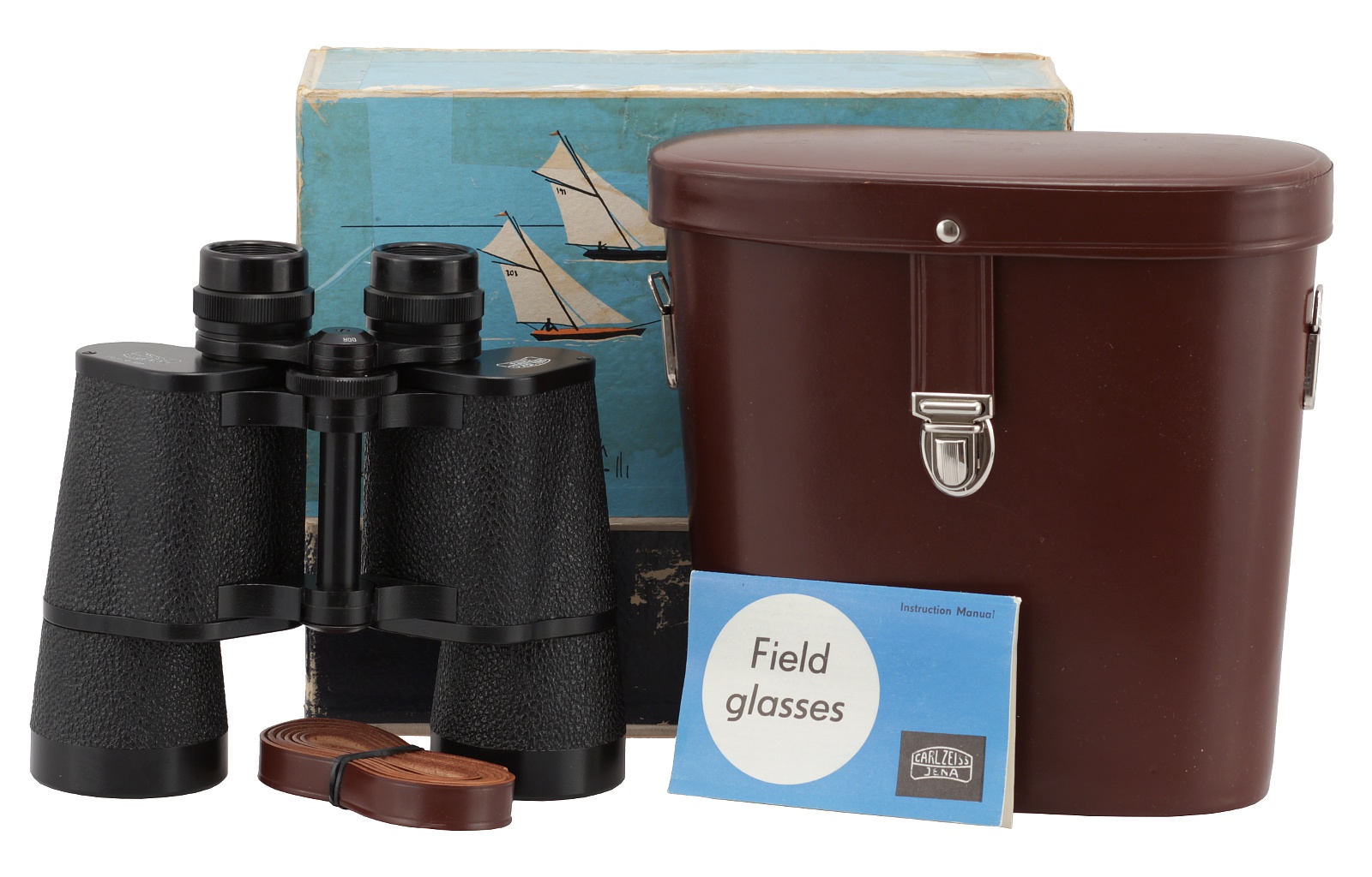

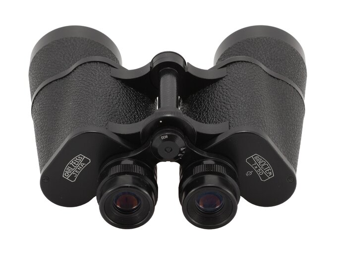

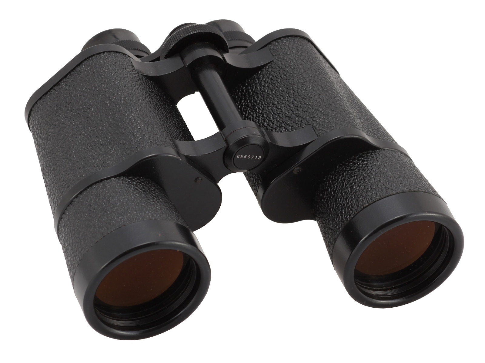

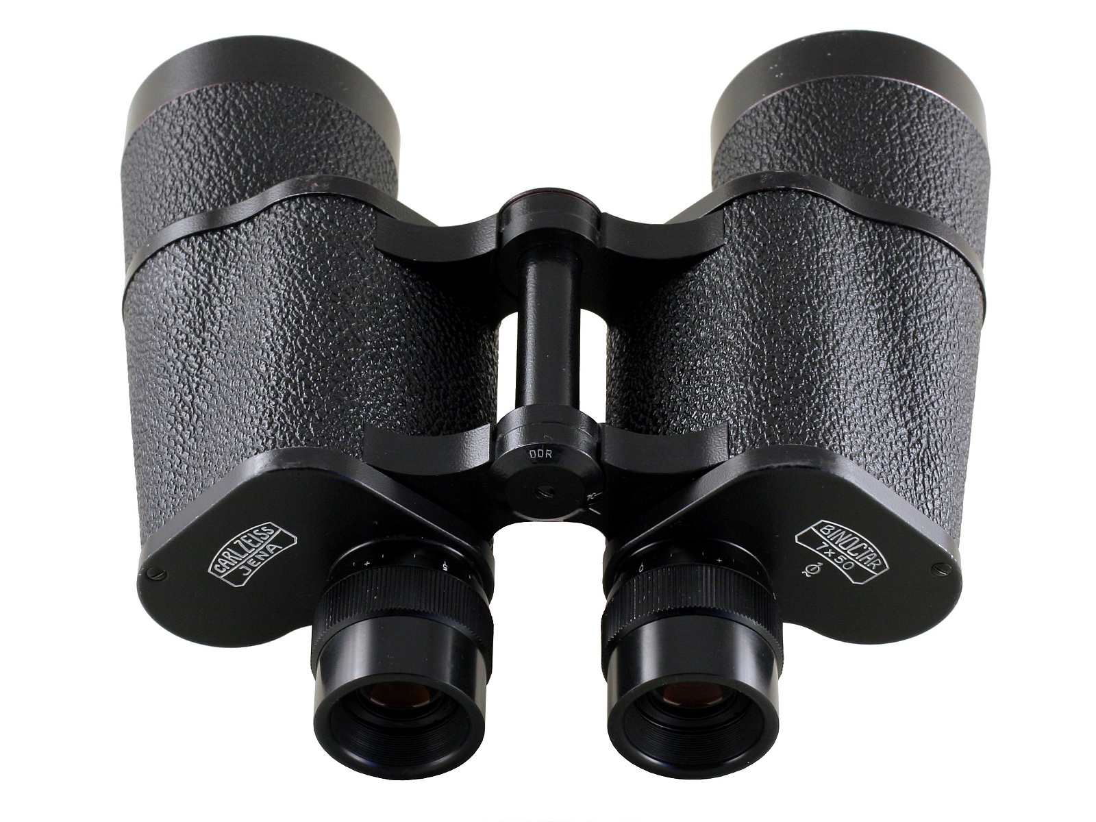

Lornetka Carl Zeiss Jena Binoctem 7×50 z 1980 roku

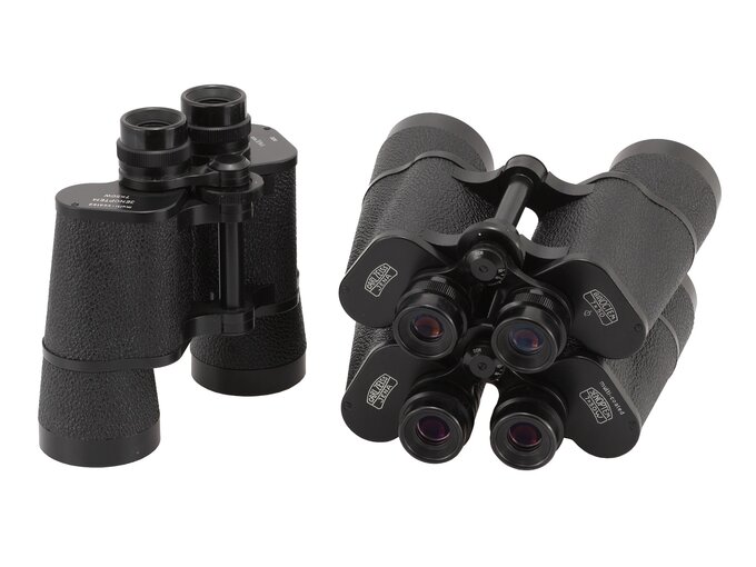

Najstarszą z nich jest model Binoctem 7×50, którego numer seryjny zaczyna się od cyfr 502, a to oznacza, że został wyprodukowany na początku roku 1980. Były to pierwsze lata, w których na soczewkach pojawiły się już nowe powłoki wielowarstwowe T3M, co doskonale widać po kolorach odbić na obiektywach i okularach. Producent wtedy jeszcze nie chwalił się tym faktem na obudowie lornetki. Lornetka była sprzedawana w charakterystycznym niebieskim pudełku oraz w bardzo solidnym, sztywnym, skórzanym futerale.

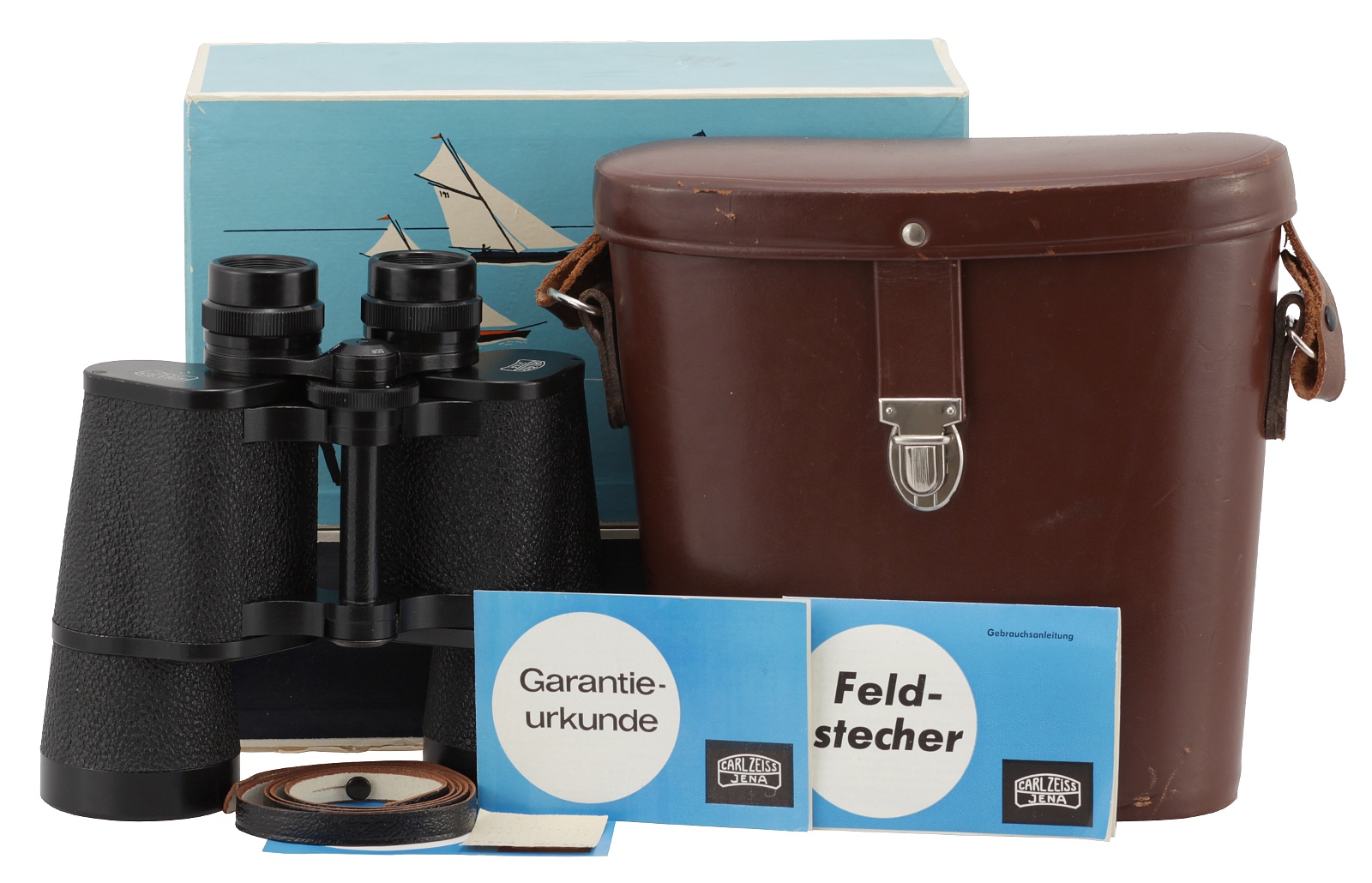

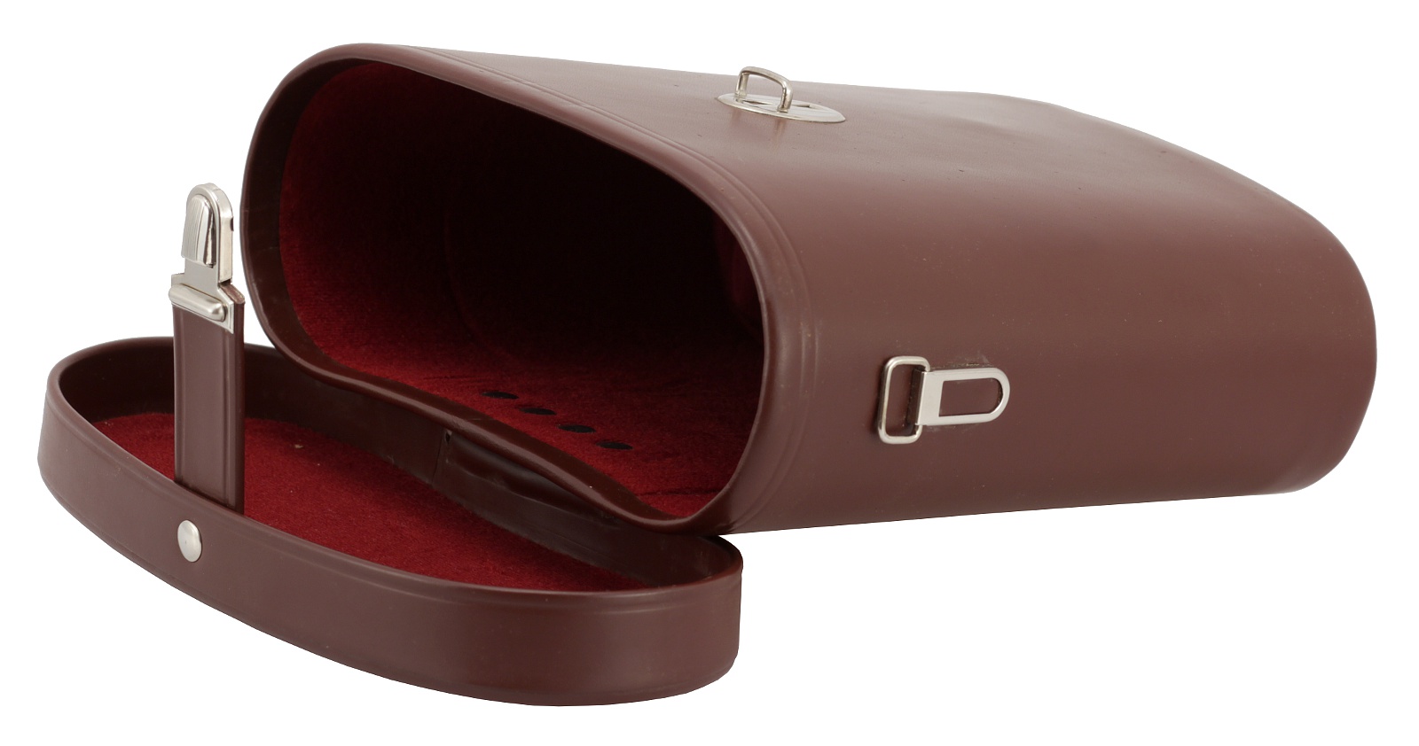

W moim egzemplarzu jest dostępna cała dokumentacja wraz z instrukcją obsługi, gwarancją oraz pożółkłym rachunkiem. Na podpisanej i opieczętowanej gwarancji jest data sprzedaży 23 października 1980 roku, co idealnie zgadza się z rokiem produkcji wywnioskowanym z numeru seryjnego. Rachunek opiewa zaś na kwotę 358 marek niemieckich i 40 fenigów. Oczywiście mowa tutaj o markach wschodnioniemieckich, które były około 8-10 razy mniej warte niż ich zachodnioniemiecki odpowiednik.

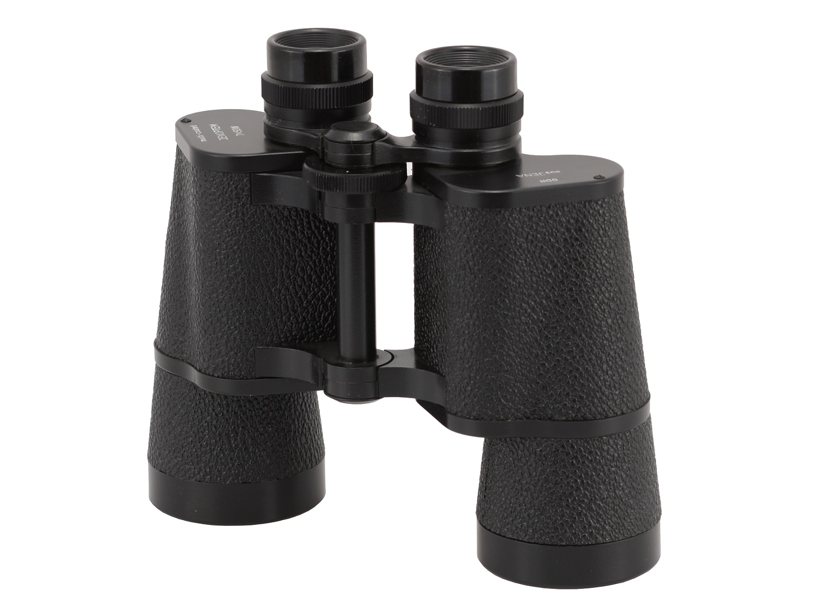

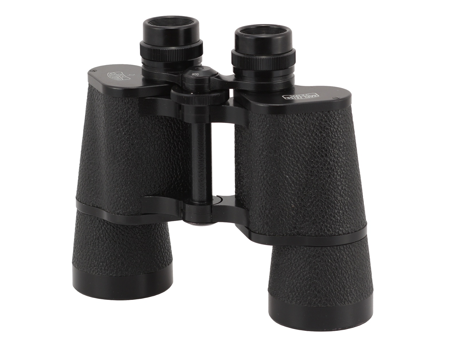

Drugi pod względem wieku model, który chciałbym Wam zaprezentować, to Carl Zeiss Jena Jenoptem 7×50W. Swoją drogą, w porównaniu do Binoctema, w nazwie pojawiła się literka W, która oznacza szerokie pole widzenia. O ile ma ona pełne uzasadnienie w lornetkach Zeissa klasy 8×30 czy 10×50, w przypadku 7×50 trudno mówić o wyjątkowo dużym polu. Mamy tam przecież okulary o dość typowym polu własnym wynoszącym 51.1 stopnia. Tak więc pojawienie się litery W w nazwie Jenoptema 7×50 było w zasadzie tylko chwytem marketingowym.

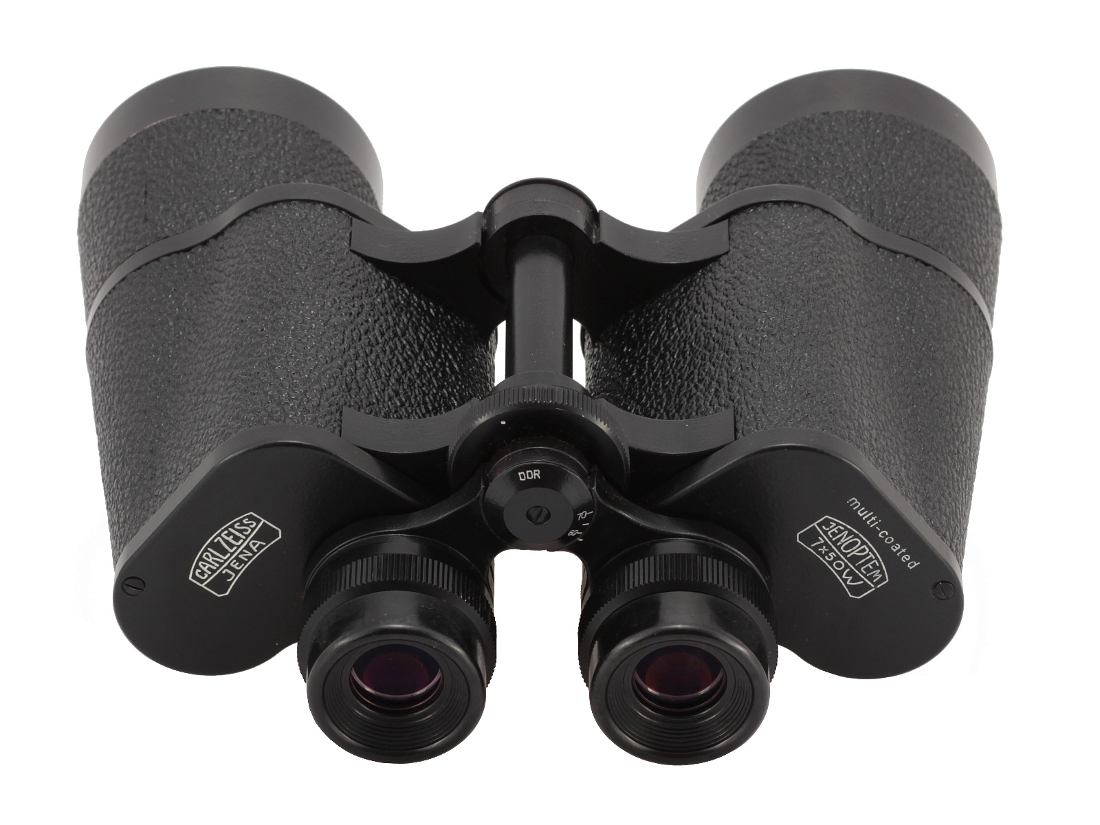

Lornetka Carl Zeiss Jena Jenoptem 7×50W z 1980 roku

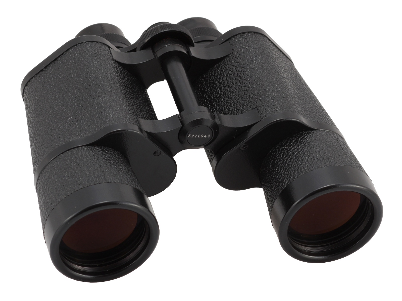

Numer seryjny drugiej omawianej lornetki rozpoczyna się od cyfr 527, a to oznacza, że wyprodukowano ją także w roku 1980. Znów mamy do czynienia z niebieskim pudełkiem i bardzo solidnym, skórzanym futerałem. Powłoki są tutaj wielowarstwowe i informuje nas o tym nie tylko ich kolor, ale także napis „multi-coated” na obudowie.

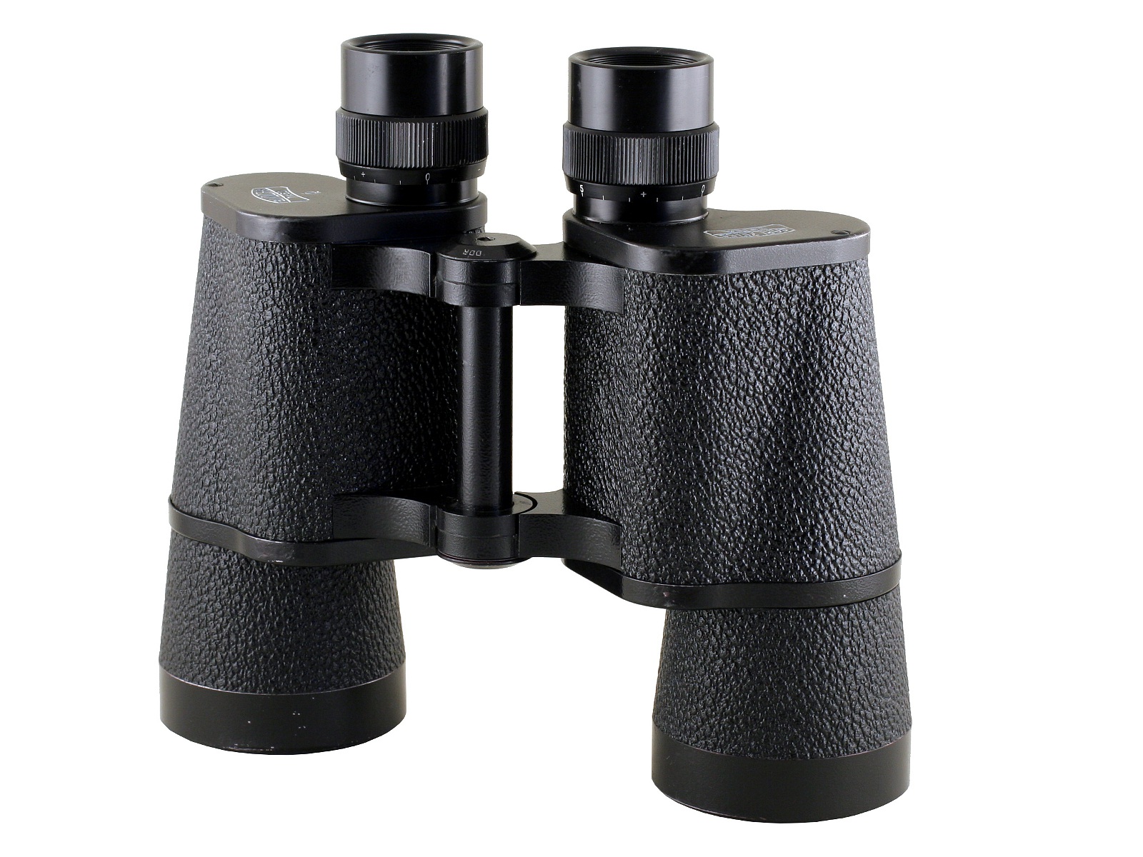

Trzecia lornetka z kolekcji to znów Jenoptem 7×50W, ale tym razem z numerem seryjnym rozpoczynającym się od 568, a to oznacza, że został on wyprodukowany w roku 1983. Tekturowe pudełko się nie zmieniło, natomiast oszczędności dotknęły futerału. Nie ma już tutaj takiego arcydzieła sztuki kaletniczej jak poprzednio, lecz coś co można nazwać miękkim, skórzanym etui. Z punktu widzenia dzisiejszych szmatek dodawanych do większości tanich lornetek, to nadal bardzo solidny produkt, ale jest on ewidentnym krokiem w tył w stosunku do tego, co Jena dodawała do swoich lornetek trochę wcześniej.
Lornetka Carl Zeiss Jena Jenoptem 7x50W z 1983 roku

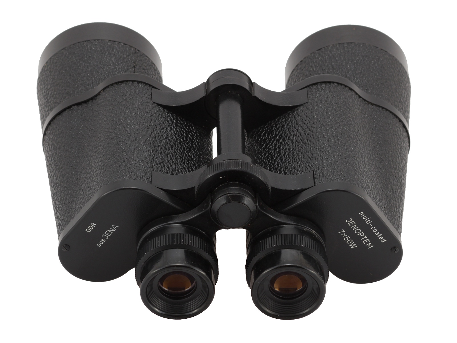

Czwarty model jest najciekawszy i jednocześnie najnowszy. Jego numer seryjny rozpoczyna się od cyfr 686, a to wskazuje na rok produkcji 1988. Oczywiście mamy tam napis Jenoptem 7×50W ale wykonany zupełnie inaczej niż poprzednio. Co więcej, ani na lornetce, ani na pudełku nie znajdziemy żadnego napisu lub logo Carl Zeiss Jena. Lornetka jest podpisana tylko miejscem produkcji, czyli w jednym miejscu „DDR”, a w drugim „aus Jena” czyli po prostu „z Jeny”.
Lornetka aus Jena Jenoptem 7×50W z 1988 roku

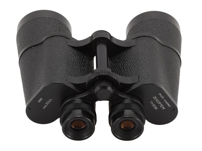

Nie wiem jak Wam, ale mi pomysł nazywania lornetki „aus Jena” wydaje się dość szalony. Nikt chyba nie potraktowałby dzisiaj poważnie producenta optyki, który swoje instrumenty nazywałby np. „z Pcimia”. Tyle, że Zeiss z Jeny został niejako do takiego podejścia zmuszony. Na niektórych rynkach zachodnich nie miał on bowiem prawa do używania nazwy i znaczka Zeiss, który był zarezerwowany dla zakładów z Oberkochen. Chcąc handlować swoimi produktami na rynkach, które płaciły silną walutą – a to opłacało się w tamtych czasach bardzo i było dużym zastrzykiem realnych środków – musiał uciekać się do takich sztuczek i nazywać swoje produkty „aus Jena”.

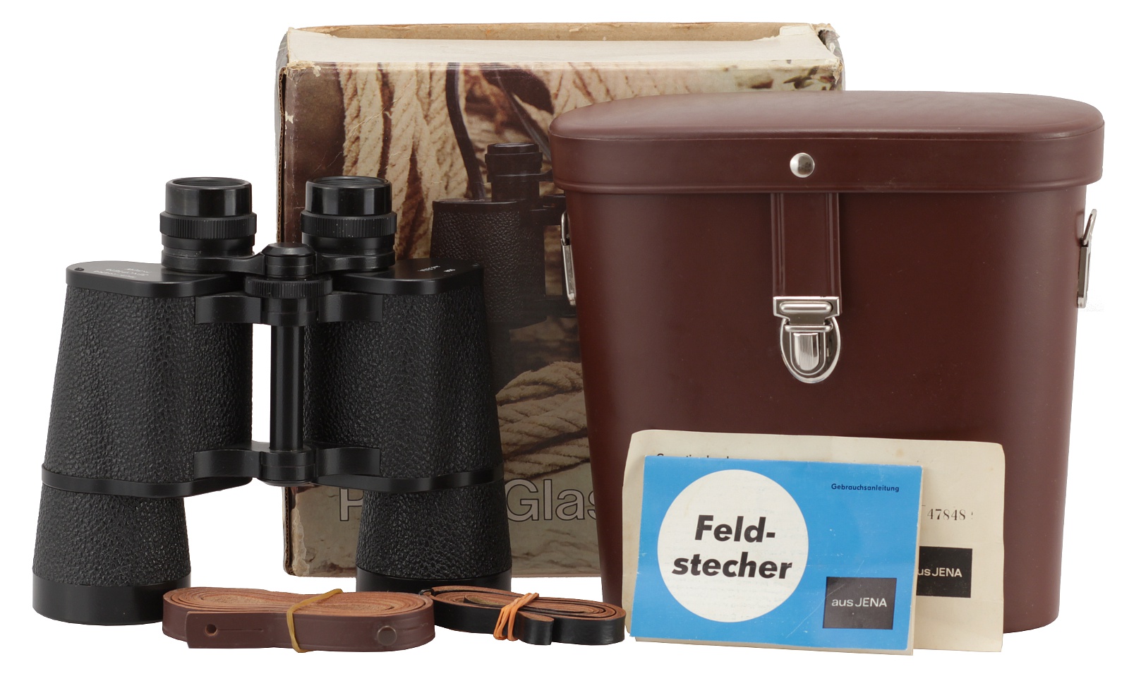

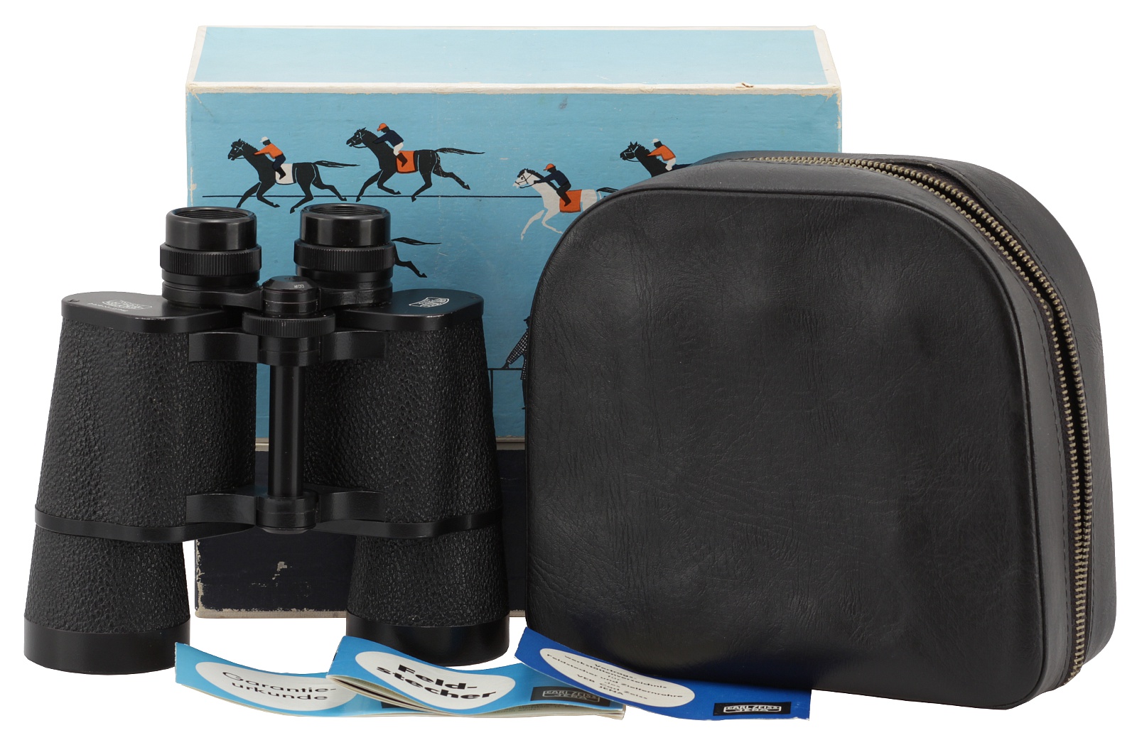

W efekcie zmianie uległo także pudełko, na którym znowu nie znajdziemy żadnego napisu lub znaku Zeissa. Model ponownie jest tam podpisany jako „aus Jena Jenoptem 7×50W”. Na rynkach zachodnich trochę wstyd było oferować tańszą wersję etui, więc tutaj znów mamy do czynienia z pięknym, sztywnym i skórzanym futerałem, którego jakość wykonania, wygląd i zapach niezmiennie mnie urzeka.
