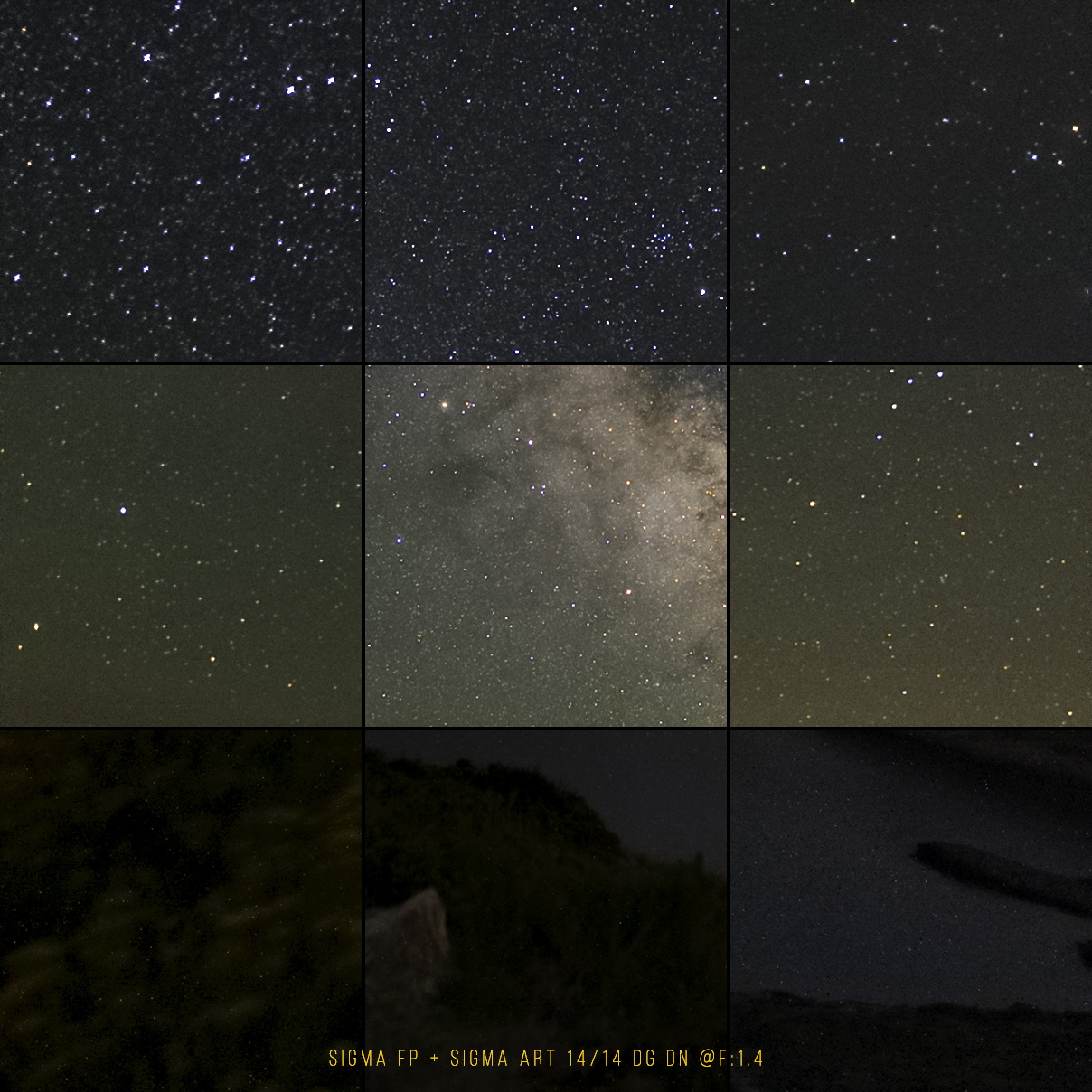

Pierwsze testy Sigma fp + Sigma A 14mm f/1.4 DG DN, crop 100% (centrum, brzegi i rogi kadru). Fot. Michał Kałużny.
Wydaje się, że nowa wersja została zaprojektowana specjalnie do astrofotograficznych zastosowań. Już po pierwszych zdjęciach było widać doskonale skorygowaną komę i to już od przesłony 1.4. Poza optyką, zastosowano szereg technicznych usprawnień takich jak blokada ustawienia ostrości, obrotowe mocowanie statywowe, które okazało się niezwykle przydatne przy kadrowaniu szerokokątnych ujęć i przy stosowaniu montażu paralaktycznego.
