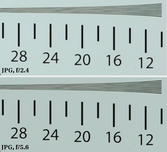

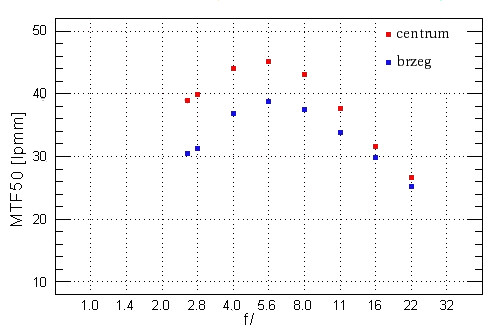

Już po wykonaniu kilku zdjęć, łatwo można stwierdzić, że Pentax 2.4/70 to bardzo udany instrument, dający wysokiej jakości obrazy od maksymalnego otworu względnego począwszy. Testy na tablicach całkowicie potwierdzają tą tezę, co jasno pokazuje poniższy rysunek.
Pentax smc DA 70 mm f/2.4 Limited - Rozdzielczość obrazu
W centrum kadru, już przy f/2.4, obiektyw ociera się o granicę 40 lpmm, by przekroczyć ją tuż za f/2.8. Dla najostrzejszych przysłon z zakresu f/4-f/8 notujemy MTFy na bliskim rekordowemu poziomie 44-46 lpmm. Trudno tutaj mieć jakiekolwiek zastrzeżenia.
Na brzegu kadru jest troszkę gorzej, co nie oznacza, że tam mamy jakieś poważne powody do zmartwienia. Puryści mogą w zasadzie ponarzekać tylko na zachowanie w okolicach maksymalnego otworu względnego, gdzie poziom 30 lpmm jest przekroczony tylko nieznacznie. Przymknięcie obiektywu do f/4.0 powoduje jednak, że nawet puryści tracą wszelkie argumenty.
Podsumowując, gdyby Pentax pokazał troszkę lepsze własności na brzegu kadru, mieli byśmy zachowanie bliskie idealnemu. Wtedy jednak nie kosztowałby on 1600 zł lecz dwa albo trzy razy tyle.
