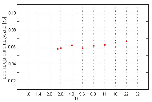

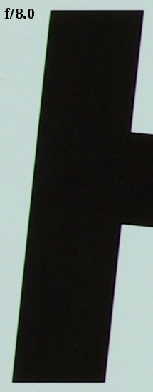

Posiadacze Pentaxa 2.4/70 nie będą narzekać na aberrację chromatyczną. W całym zakresie przysłon utrzymuje się ona na poziomie 0.06%, co jest uznawane za wielkość małą. Widać to zresztą doskonale na wycinku naszej tablicy testowej zaprezentowanym pod wykresem.
Pentax smc DA 70 mm f/2.4 Limited - Aberracja chromatyczna
