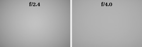

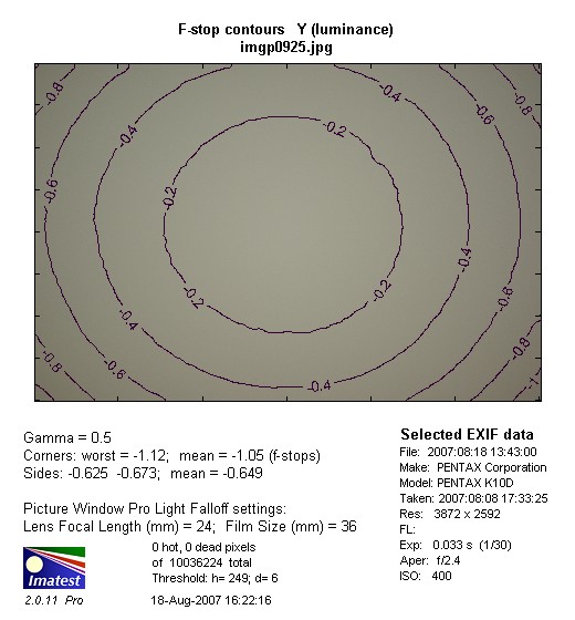

Małe rozmiary obiektywów często pociągają za sobą problemy z winietowaniem. Pentax 2.4/70 niestety się ich nie ustrzegł. Spadek jasności w rogach kadru, przy maksymalnym otworze względnym, wynosi aż 30% (-1.05 EV). Powodem do dumy to na pewno nie jest. Przymknięcie obiektywu do f/2.8 zmniejsza problem do 24%. Dalsze przymykanie poprawia sytuację już znacznie, bo dla f/4.0 mamy 12% utraty światła, a dla f/5.6 już tylko 9%, czyli wartość, którą uznajemy w praktyce za niezauważalną.
Pentax smc DA 70 mm f/2.4 Limited - Winietowanie
Ponieważ dołączana w zestawie osłona przeciwsłoneczna wydaje się być, w pozycji rozłożonej, wysoka w stosunku do całego obiektywu, zdecydowaliśmy się sprawdzić, czy nie ma ona wpływu na winietowanie. Po jej założeniu spadek jasności w rogach wzrósł średnio o 1%, co można uznać za wielkość zaniedbywalnie małą.
