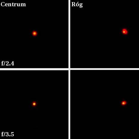

Wpływ komy na kołowy obraz diody w rogu kadru da się zauważyć, lecz nie jest to problem duży i na szczęście szybko marginalizuje się wraz z przymykaniem przysłony. Widać to dobrze na poniższych zdjęciach.
Pentax smc DA 70 mm f/2.4 Limited - Koma i astygmatyzm
Troszkę więcej problemów może sprawiać astygmatyzm i pewnie to na niego można zrzucić sporą część winy za słabsze zachowanie na brzegu pola przy maksymalnym otworze względnym. Średnia różnica pomiędzy pionowymi i poziomymi wartościami funkcji MTF50 wyniosła bowiem 10%, co jest uznawane za wartość średnią.
