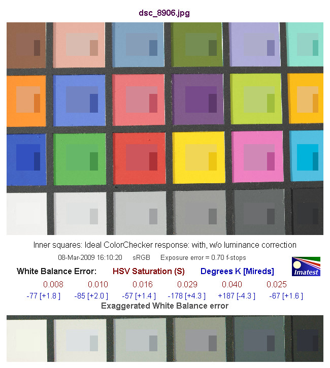

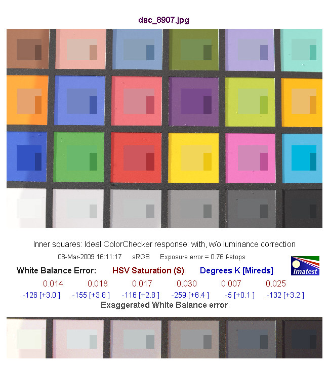

Poniżej prezentujemy pomiary balansu bieli wykonane na tablicy kolorów GretagMacbeth i przeanalizowane programem Imatest.
Balans bieli.
Światło.
Balans bieli Auto.
Światło słoneczne.
Nikon D3x - Balans bieli Nikon D3x - Balans bieli
Balans bieli Słońce.
Światło słoneczne.

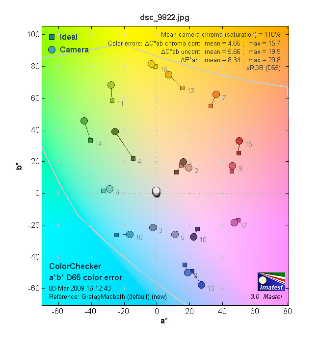

Balans bieli Auto.
Światło 6000K.
Balans bieli 6000 K.
Światło 6000K.
Balans bieli Auto.
Światło lampy błyskowej.
Balans bieli lampa błyskowa.

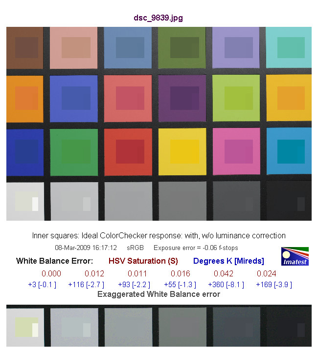

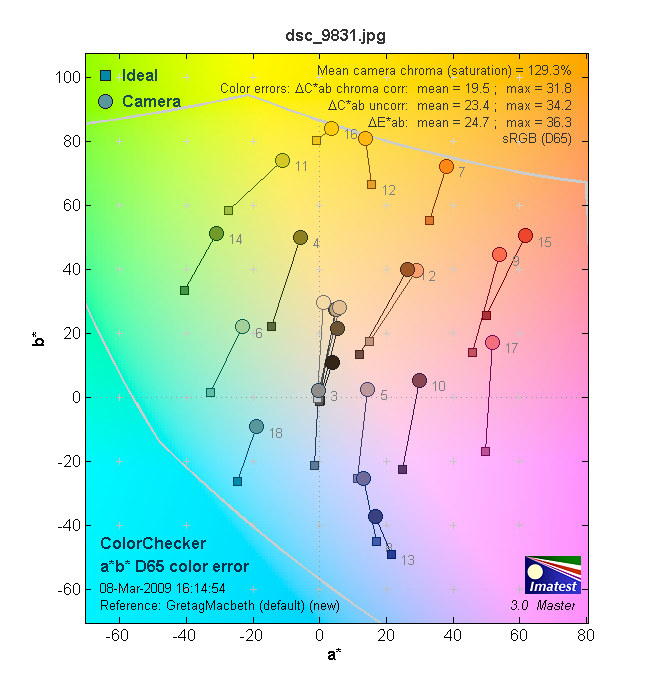

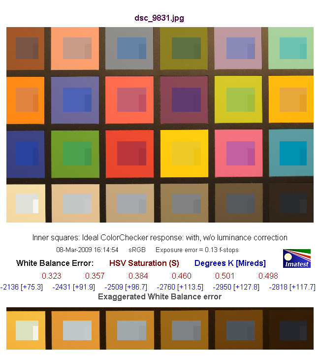

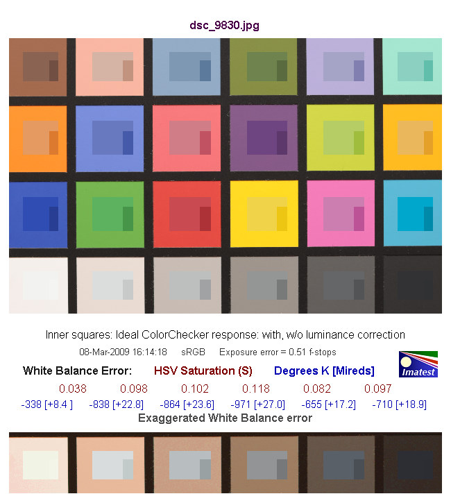

Balans bieli Auto.
Światło 3000K.
Balans bieli Żarówka.
Światło 3000K.
Balans bieli 3000 K.
Światło 3000K.
Pomiary odwzorowania kolorów na zdjęciach JPEG z ustawieniami neutralnymi dla różnych kombinacji światła i balansu bieli potwierdzają poprawną kolorystykę na zdjęciach z D3x. Balans bieli myli się w zasadzie tylko przy żółtym oświetleniu. W naszych testach użyliśmy żarówek o temperaturze barwowej 3000 K. To wartość nawet poniżej dolnej granicy zakresu temperatury barwowej dla automatycznego balansu bieli. Ustawienie konkretnej temperatury zdecydowanie polepsza sytuację, bo nasycenie osiąga prawidłową wartość, a błąd koloru zmniejsza się do 6.4.
Poza wspomnianym oświetleniem automatyczny balans bieli sprawdza się bardzo dobrze w ciągu słonecznego dnia, podczas fotografowania z lampą błyskową i światłem studyjnym 6000 K. W tych warunkach dobór kolorów jest prawidłowy z niedużym nasyceniem kolorów.
Światło Balans bieli dC S [%]
Słoneczny dzień Auto 5.07 106.7
Słoneczny dzień Słoneczny dzień 5.14 106.3
6000 K Auto 4.65 110.0
6000K Słoneczny dzień 7.50 112.6
3000 K Auto 19.5 129.3
3000 K 3000 K 6.39 101.2
3000 K Żarówka 8.59 106.4
Błysk Auto 5.45 107.1
Błysk Błysk 7.09 109.9
