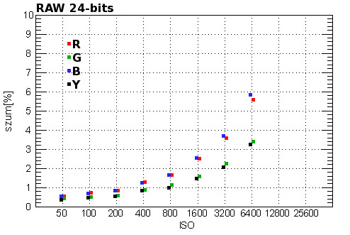

Poziom szumu na zdjęciach RAW z Nikona D3x i Canona 1Ds Mark III jest taki sam. Nasze obserwacje potwierdzają dokładne pomiary wykonane programem Imatest. Na poniższym wykresie dla 24-bitowych zdjęć, średni poziom szumu dla danej czułości jest taki sam jak w teście 1Ds MkIII. Różnicę w jakości zdjęć RAW między tymi dwoma aparatami widać, tak jak w przypadku zdjęć JPEG, na ISO 50. Jest to najniższa wartość czułości w obu tych lustrzankach i jednocześnie w obu jest to wartość programowa. Ponieważ zdjęcia wykonujemy w trybie manualnym przy stałym oświetleniu sterując tylko czasem i czułością, możemy tym sposobem łatwo zauważyć nieregularności w poszczególnych czułościach. Zdjęcie z D3x dla ISO 50 jest jaśniejsze od pozostałych, co sugeruje, że ta czułość jest w rzeczywistości większa. Nikon, w przeciwieństwie do Canona, oferuje nam więc gorzej wyregulowaną czułość ISO 50.
Nikon D3x - Szumy i jakość obrazu w RAW

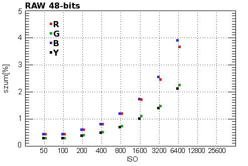

Wnioski z pomiarów po przekonwertowaniu obrazów do 48-bitowych TIFF-ów są takie jak powyżej. Nikon D3x i Canon 1Ds MkIII zachowują się identycznie jeśli chodzi poziom szumu. W stosunku do nich Sony A900 jest o około 1 EV w tyle na wysokich czułościach. Poziom szumu w tym aparacie na ISO 1600 odpowiada poziomowi szumu na ISO 3200 w D3x i 1Ds.
