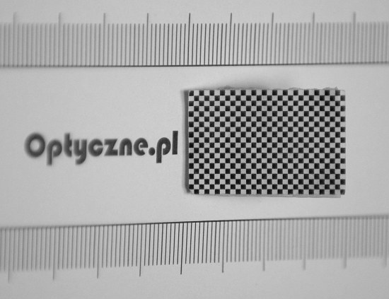

10. Autofokus
Mechanizm ustawiający ostrość działa cicho, lecz jak na napęd ultradźwiękowy do najszybszych nie należy. Daleko mu do najlepszych instrumentów Canona czy Nikkora wyposażonych w systemy USM i SWM. Jest nawet minimalnie wolniejszy od tego z Pentaxa 16-50 mm. Z drugiej jednak strony, tempo jego pracy powinno zadowolić każdego fotoamatora.
Ważne jest to, że autofokus Pentaxa 50-135 w znacznej większości przypadków skutecznie trafia do celu (czym góruje nad Tokiną), bo liczba pomyłek sięgnęła niespełna 6%. Dodatkowo nie zaobserwowaliśmy żadnej tendencji do ustawiania ostrości przed lub za właściwym obiektem.
Pentax smc DA* 50-135 mm f/2.8 ED IF SDM - Autofokus
