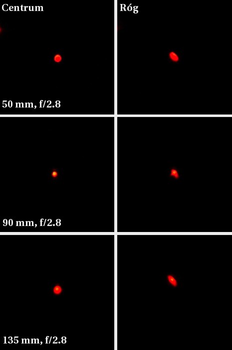

7. Koma i astygmatyzm
Niestety w przypadku komy Pentax też wypada odrobinę gorzej niż Tokina. Wada ta jest dość wyraźna i to dla każdej ogniskowej, o czym można przekonać się patrząc na poniższy rysunek.
Pentax smc DA* 50-135 mm f/2.8 ED IF SDM - Koma i astygmatyzm
Astygmatyzm, rozumiany jako średnia różnica pomiędzy poziomymi i pionowymi wartościami funkcji MTF50 wyniósł 8%, co jest wartością bardzo podobną do tej pokazywanej przez Tokinę.
