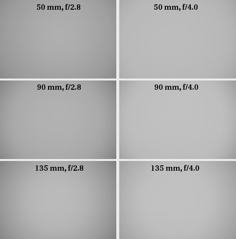

Czy zachowanie gabarytów w stosunku do Tokiny i dołożenie mechanizmu SDM będzie miało wpływ na winietowanie Pentaxa? Na to pytanie będzie nam odpowiedzieć trudno, bo Tokina była testowana na troszkę mniejszej matrycy Canona 20D, więc miała małe fory.
Pentax smc DA* 50-135 mm f/2.8 ED IF SDM - Winietowanie

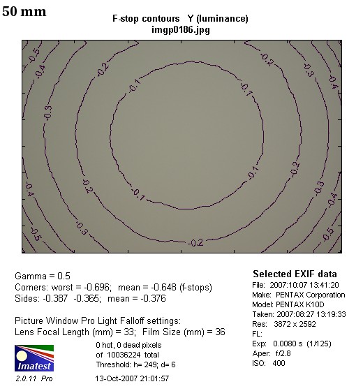

Dla ogniskowej 50 mm i maksymalnego otworu względnego spadek jasności w rogach kadru u testowanego Pentaxa wyniósł 20% (-0.65 EV). To 2% więcej niż u Tokiny, ale tą niewielką różnicę można spokojnie wytłumaczyć różnymi matrycami. Dla f/4.0 winietowanie spada do 11% i staje się niezauważalne dla f/5.6 (5%).

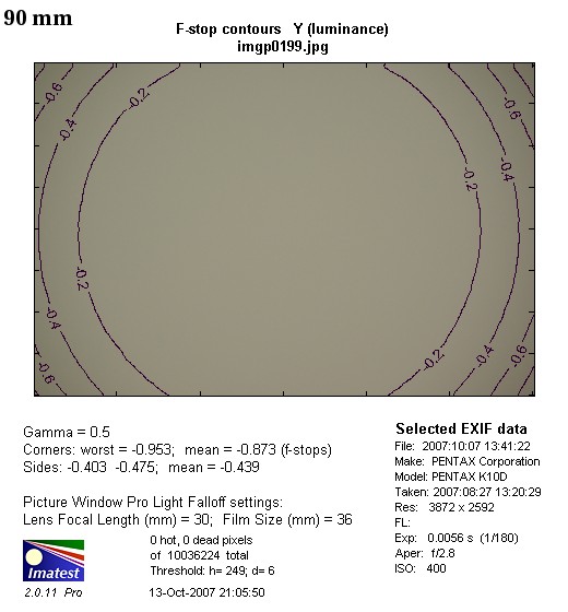

Gorzej jest dla ogniskowej 90 mm, gdzie dla f/2.8 notujemy spadek jasności wynoszący 26% (-0.87 EV), czyli 3% więcej niż u Tokiny. Zastosowanie f/4.0 zmniejsza problem do 17%, przy f/5.6 winietowanie wynosi 12%, czyli wciąż nie spada poniżej 10%, co dzieje się dopiero dla f/8.0.

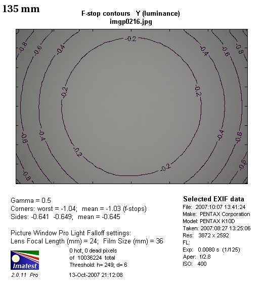

Najgorzej jest dla 135 mm, gdzie przy maksymalnym otworze spadek jasności w rogach sięga aż 30% (-1.03 EV) czyli znów o 3% więcej niż u Tokiny. Przy f/4.0 winietowanie zmniejsza się do 18%, przy f/5.6 do 12% i przy f/8.0 spada do 6%.
W tej kategorii Pentax wypada więc w zasadzie tak samo jak Tokina, a zauważalnie lepiej od Sigmy 50-150 mm.
