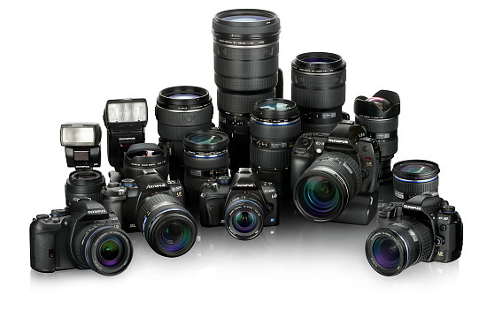

Obiektywy
E-620 współpracuje z obiektywami systemu 4/3. Ich głównym producentem jest firma Olympus, która firmuje je jako Zuiko Digital. Obecnie dostępne są 22 modele pokrywające zakres od 7 do 300 mm zaspokajające rynek amatorski i profesjonalny. Jedyne czego może brakować, to szerszej gamy stałoogniskowych obiektywów. Oprócz oryginalnej optyki Zuiko dostępne są obiektywy firm Leica (choć w tym przypadku mamy mały wybór), a także Sigma.

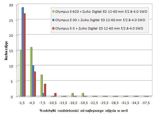

Skuteczność autofokusu sprawdziliśmy wykonując tradycyjnie 40 zdjęć i mierząc na nich rozdzielczość. Procentowe wartości odchyłek od najlepszego pomiaru MTF50 zestawiliśmy na histogramie. E-620 porównaliśmy z E-30 i E-3 używając tego samego obiektywu - Zuiko Digital ED 12-60 mm f/2.8-4.0 SWD ustawionym na ogniskowej 12 mm i przysłonie f/2.8. Przed każdym zdjęciem tablicy testowej obiektyw był przeogniskowany.
Olympus E-620 - Użytkowanie i ergonomia
Skuteczność nowego systemu ostrości w E-620 na tle konkurencji jest bardzo dobra. W porównaniu do E-3 i E-30 jest gorzej, ale wyraźnie lepiej od autofokusu w E-5xx i E-4xx.
