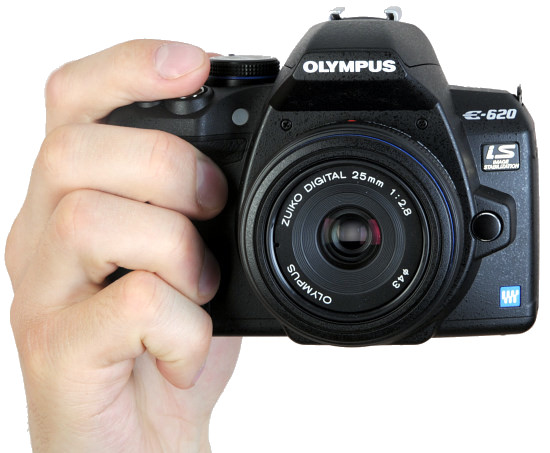

Pomimo małych rozmiarów, E-620 trzyma się wygodnie i pewnie. Uchwyt jest nieduży, ale odpowiednio wyprofilowany, by zapewnić wygodne użytkowanie. Producent zadbał o jeszcze lepszą funkcjonalność E-620 wprowadzając do sprzedaży opcjonalny pionowy uchwyt z dodatkowym spustem migawki i pokrętłem sterującym.
Dobrą obsługę aparatu zapewnia, wspomniana we wcześniejszym rozdziale, aktywna tablica ustawień. Do tego należy dołączyć funkcjonalne przyciski. Dzięki temu szybko i sprawnie można sterować aparatem.
Korpus E-620 jest wykonany z podobnych materiałów co modele z serii E-4xx i E-5xx. Nie są to wysokiej jakości tworzywa sztuczne. Przy pokrywach karty pamięci i baterii nie ma uszczelnień.

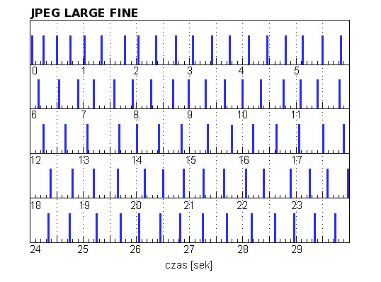

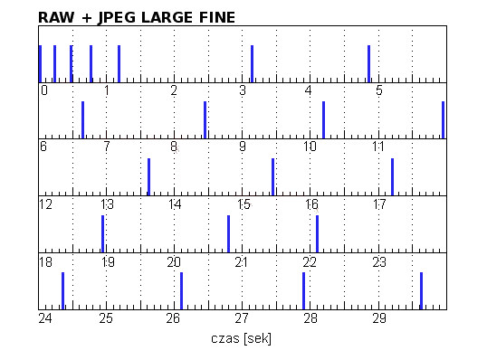

Test szybkości wykonaliśmy z kartą SanDisk Extreme IV 2.0 GB przy czułości ustawionej na 1600 ISO i migawce 1/1000 sekundy. Zdjęcia w RAW zajmowały 14 MB, a pliki JPEG LARGE FINE o rozdzielczości 4032 x 3024 pikseli około 5 MB. Otrzymaliśmy następujące rezultaty dla trwającej 30 sekund serii:
  • 79 zdjęć JPEG LARGE FINE (2.63 kl./s),
  • 32 zdjęcia RAW (1.07 kl./s),
  • 21 zdjęć JPEG + RAW (0.70 kl./s).
W pierwszej sekundzie działania trybu seryjnego, E-620 jest w stanie wykonać 4 zdjęcia przy zapisie JPEG, RAW lub jednoczesnym RAW i JPEG. Po tym czasie przy zapisie JPEG aparat zwalnia do 3, a potem 2 kl/s. W przypadku zapisu RAW lub RAW+JPEG bufor zapełnia się już po pierwszej sekundzie, a prędkość spada do 1-0.6 kl/s.

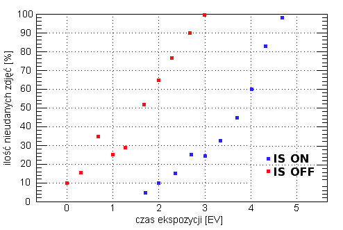

Stabilizację obrazu oceniamy wykonując serię kilkudziesięciu zdjęć przy zadanym czasie. W ten sam sposób porównujemy zdjęcia z włączoną i wyłączoną stabilizacją. Następnie na wykresie umieszczamy procentową ilość nieudanych zdjęć. Odległość pomiędzy liniami dopasowanymi do punktów pomiarowych jest efektywną miarą stabilizacji.
Olympus E-620 - Użytkowanie i ergonomia
Test wykonaliśmy z obiektywem Zuiko Digital 25 mm f/2.8 przy czym punkt 0 EV na wykresie odpowiada czasowi 1/50 s. Maksymalna skuteczność działania IS sięga 2 EV, a więc nie jest to tak dużo jak w modelach E-3 i E-30. Jest to jednak wynik bardzo dobry jak na amatorską lustrzankę i zbliżony do tego co widzieliśmy w teście E-520.
