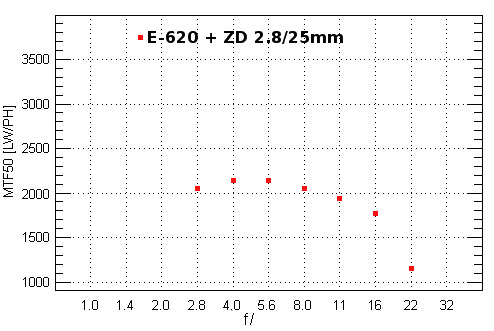

Poniższy wykres pokazuje wartości rozdzielczość (MTF50) zmierzone na zdjęciach JPEG wprost z aparatu z użyciem obiektywu Zuiko Digital 2.8/25 mm. Zdjęcia tablicy testowej zostały wykonane przy najmniejszym stopniu wyostrzenia ustawionym w aparacie na -2.
Olympus E-620 - Rozdzielczość
Warto przypomnieć sobie w tym miejscu test modelu E-520 posiadającego matrycę 10-megapikselową. Wtedy także wykonaliśmy analogiczne pomiary na tym samym obiektywie. W przypadku E-520 uzyskaliśmy wyniki o około 200 LWPH mniejsze niż dla E-620. W teście E-30 natomiast zauważyliśmy na JPEG-ach przewagę 10-megapikselowej matrycy z E-3 nad 12-megapikselową w E-30. To pokazuje, jak bardzo mylić nas mogą pomiary dokonywane na JPEG-ach. Nie mamy gwarancji co do jednolitej skali wyostrzenia w kolejnym modelu i to bez względu czy zmienia się ilość pikseli na matrycy. Popatrzmy zatem na bardziej miarodajne wyniki pomiarów wykonanych na RAW-ach.
