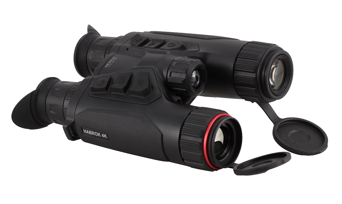

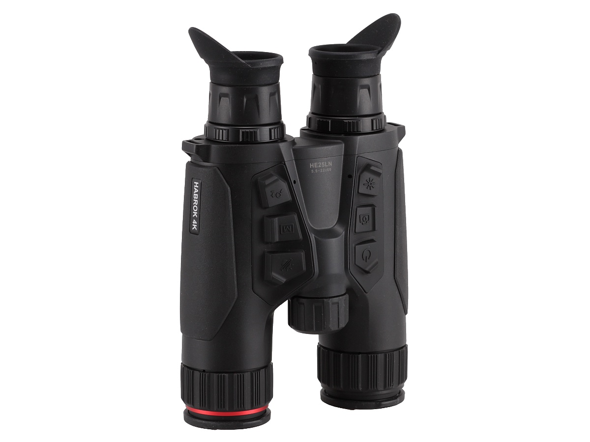

Nawet w tym ogólniejszym sensie, instrument, który przyszło nam w tym artykule opisywać, czyli Hikmicro Habrok 4K HE25LN 5.5-22x60, który wygląda jak klasyczna, dość pancerna lornetka, ową lornetką jednak nie jest. Jeśli mielibyśmy szukać jakiegoś najtrafniejszego określenia, to nazwalibyśmy go wielofunkcyjnym i multispektralnym urządzeniem optoelektronicznym.
Hikmicro Habrok - lornetka, która nie jest lornetką - Hikmicro Habrok 4K HE25LN 5.5-22x60
Główna różnica w stosunku do klasycznej lornetki polega na tym, że dwa tory optyczne, które mamy do dyspozycji w Hikmicro Habrok służą do czegoś innego. Jeden z nich składa się z obiektywu o ogniskowej 60 mm i światła f/2.2, a więc o źrenicy wejściowej 27.27 mm, który został połączony z detektorem CMOS o rozmiarze 1.88" i rozdzielczości 3840x2160 pikseli (czyli klasyczne 4K). Taki układ daje pole widzenia wynoszące 6.9°x4.1°. Mówiąc inaczej mamy tutaj do czynienia z cyfrowym aparatem fotograficznym wyposażonym w umiarkowanie jasny, manualny obiektyw stałoogniskowy 2.2/60 oraz matrycę o formalnej rozdzielczości 8.3 MPix. Uzyskiwane obrazy oraz filmy wideo możemy zapisywać na wbudowanej pamięci o pojemności 64 GB.

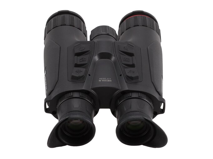

Owa rozdzielczość optycznego detektora została jednak wybrana nieprzypadkowo, bo funkcje fotograficzne i filmowe tego układu są niejako dodatkiem, a głównym celem Hikmicro Habrok są obserwacje w zakresie widzialnym, w podczerwieni i termowizja. Odbywają się one poprzez przyłożenie oka, nie do klasycznego okularu jak w lornetce, lecz do wizjera elektronicznego OLED rozmiaru 0.49" i rozdzielczości 1920x1080 pikseli. Wizjer ten ma odstęp źrenicy wynoszący 15 mm i znajdziemy na nim pierścień do korekty dioptrażu pracujący w zakresie od -5D do +3 D. Drugi, jeszcze większy i wygodniejszy oraz karbowany pierścień znajdziemy na obiektywie i służy on do manualnego ustawiania ostrości w zakresie od 3 metrów do nieskończoności.

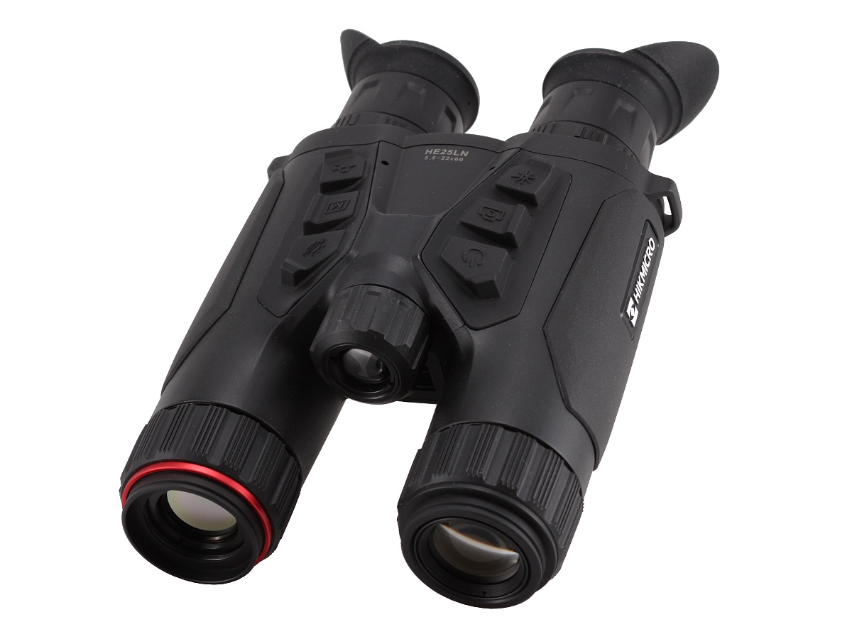

W przypadku drugiego toru optycznego mamy do czynienia z wykonanym ze szkła germanowego obiektywem o ogniskowej 25 mm i świetle f/1.0, a więc o średnicy źrenicy wejściowej wynoszącej także 25 mm, który został połączony z termowizyjnym detektorem o rozdzielczości 256x192 pikseli rejestrującym obraz w zakresie długości fali od 8 do 14 μm i w częstotliwości odświeżania 50 Hz. Ten układ daje nam pole widzenia wynoszące 7.0°×5.3°, a zakres oferowanych powiększeń, wg specyfikacji to 4.3x-17.2x. Tyle, że tym razem, z racji na mniejszą rozdzielczość detektora niż wizjera, cyfrowe zoomowanie powoduje degradację obrazu, przez co stosowanie maksymalnego zooma można traktować w zasadzie tylko jako opcjonalny gadżet.
Tutaj też mamy dwa niezależne pierścienie. Ten na obiektywie pozwala manualnie ustawiać ostrość w zakresie od 8 metrów do nieskończoności, a ten na okularze służy do korekty dioptrażu.

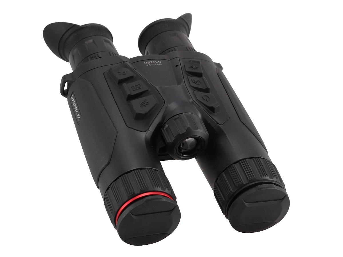

Środek pomiędzy tubusami zajmuje kolejne urządzenie, a mianowicie dalmierz laserowy pracujący w długości fali 905 nm i oferujący możliwość pomiarów odległości w zakresie od 10 do 1000 metrów z dokładnością na poziomie 1 metra.
Wszystkie te urządzenia są zamknięte w obitym gumą korpusie o wymiarach 223 x 138 × 68.2 mm, który swoim kształtem i gabarytami przypomina solidną lornetkę klasy 50 mm. Waga bez baterii wynosi 795 gramów, czyli jest porównywalna do lekkiej lornetki 50 mm lub ciężkiej 42 mm. Korpus ma klasę szczelności IP67 i pozwala na pracę w zakresie temperatur od -30℃ do +55℃. Okulary mają boczne osłony i ich rozstaw możemy regulować w zakresie do 60 do 74 mm.

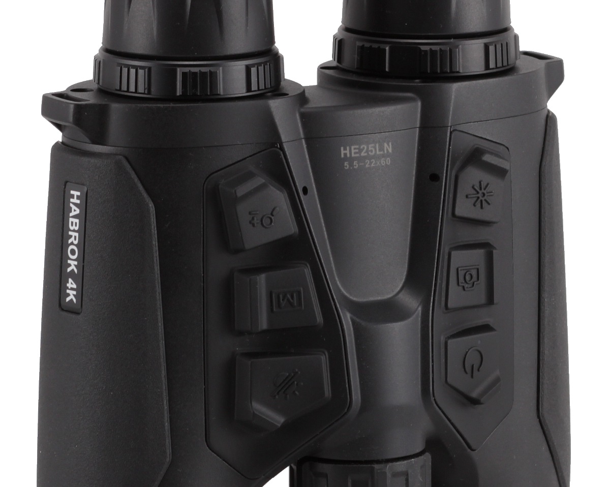

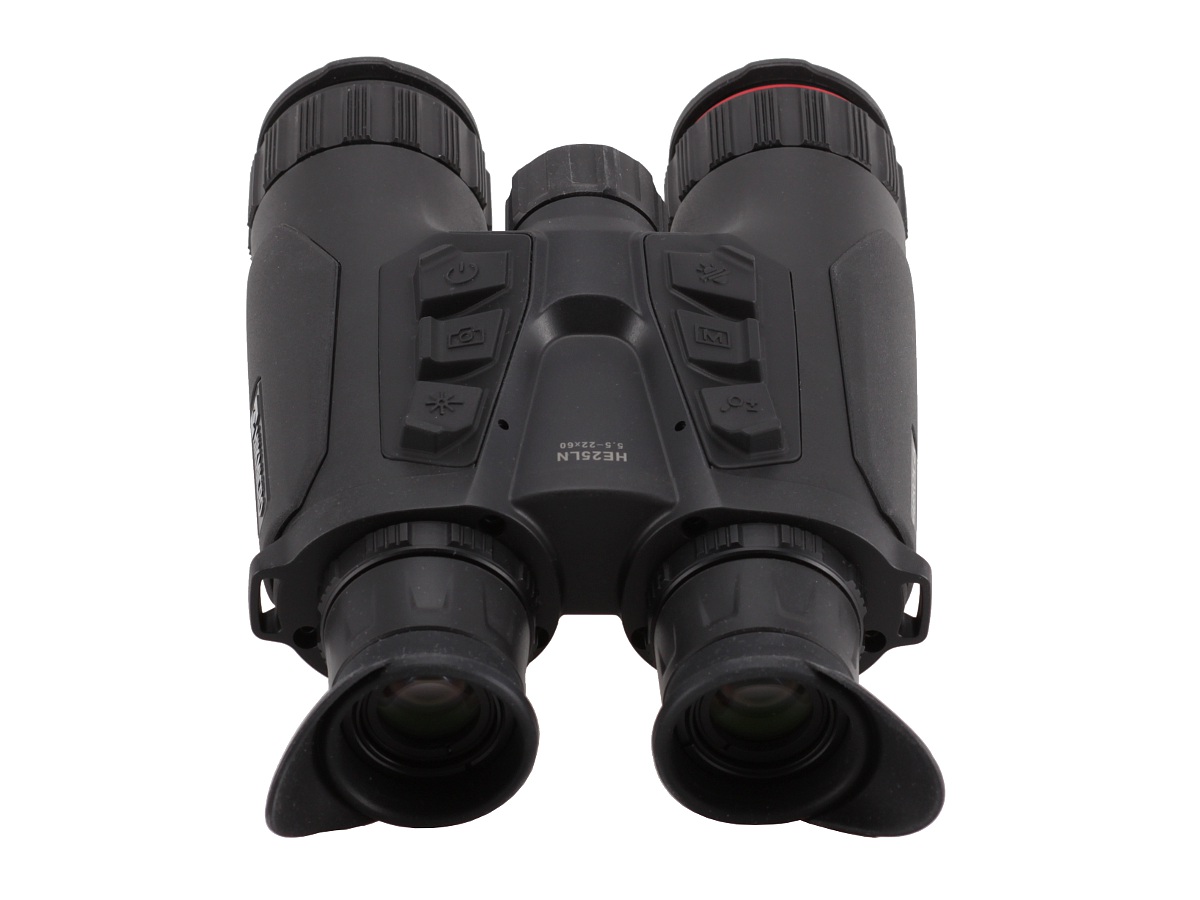

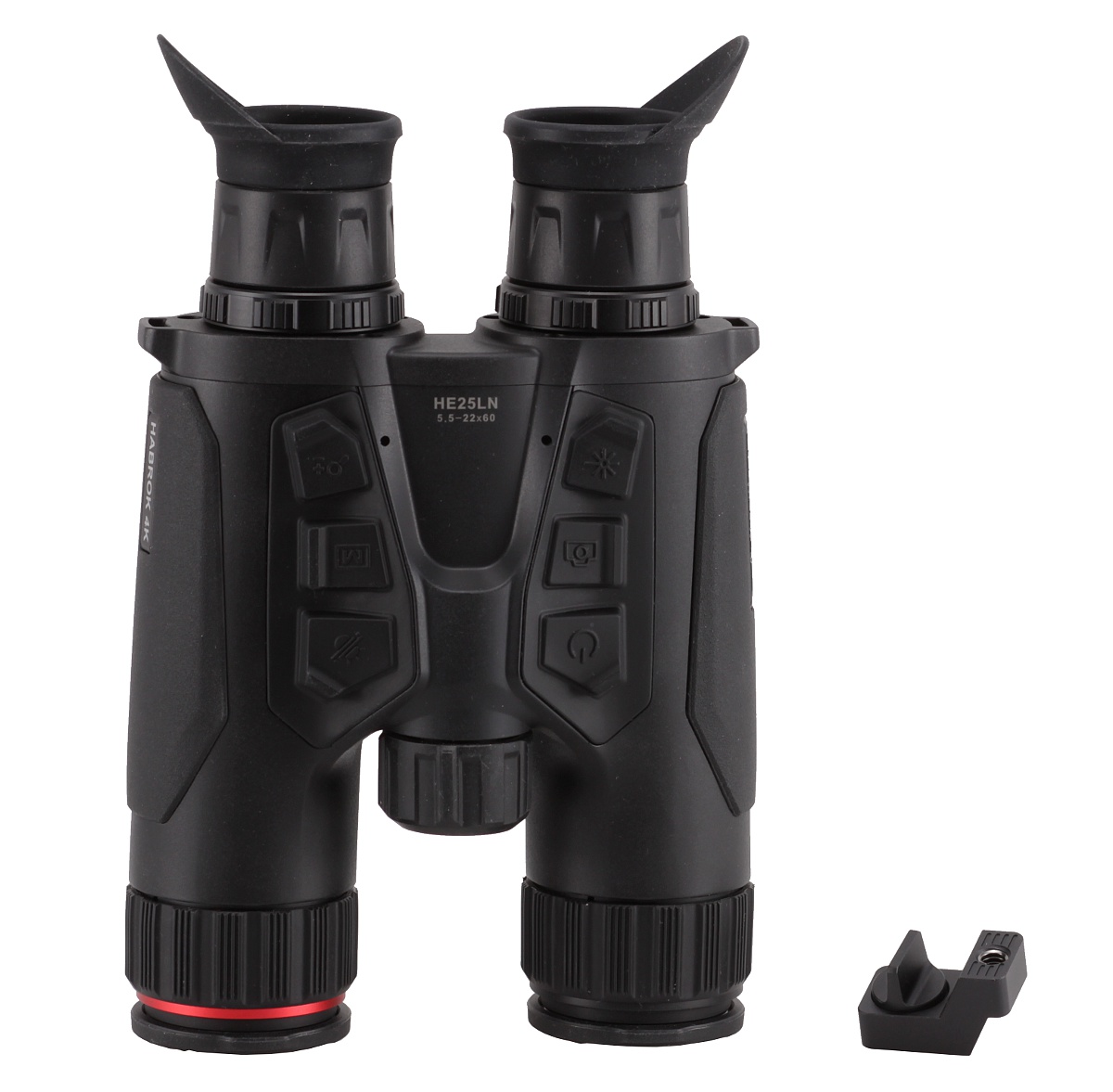

Oprócz wspominanych wcześniej pierścieni do manualnego ustawiania ostrości i korekty dioptrażu, na froncie obudowy znajdziemy sześć przycisków ułożonych na górnym panelu. Po lewej stronie, patrząc z góry, mamy przycisk służący do włączania i wyłączania urządzenia, następnie przycisk do wykonywania zdjęć i nagrywania filmów oraz przycisk uruchamiający laserowy pomiar odległości. Po prawej stronie, mamy przycisk przełączający tryby palet kolorystycznych oraz tryb auto/dzień/noc, przycisk Menu głównego oraz przycisk zoomu cyfrowego.

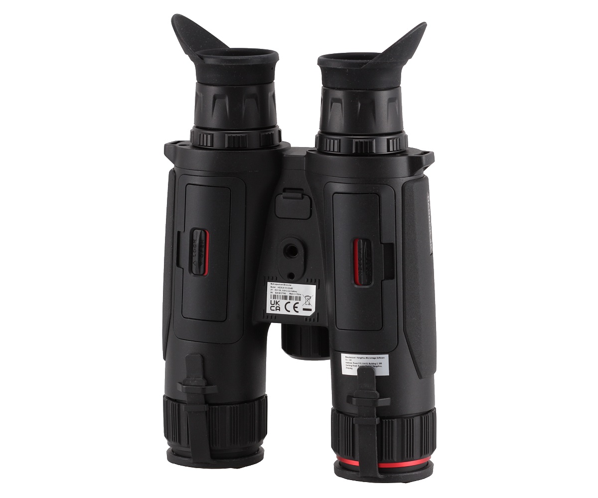

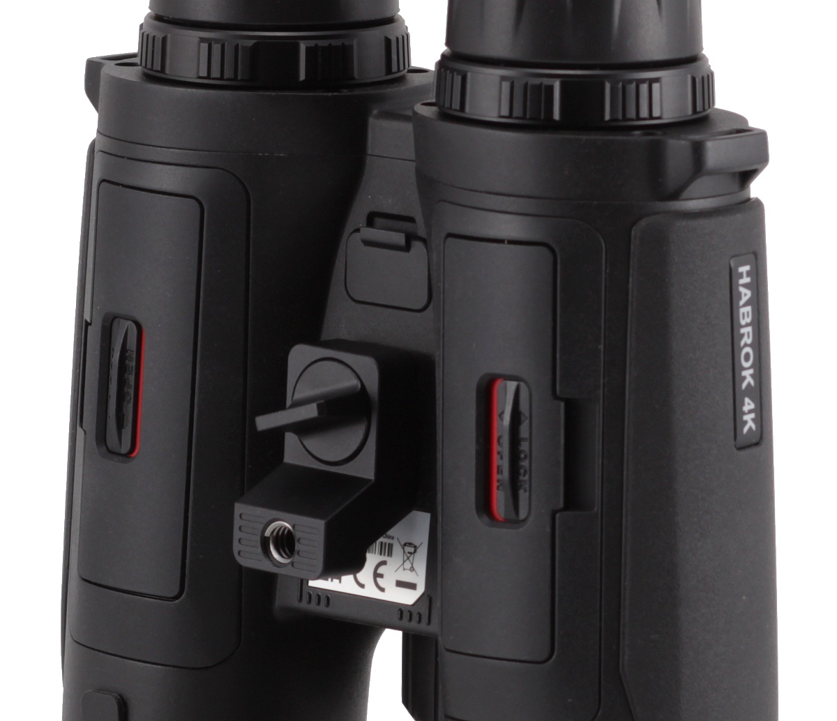

Pod spodem, znajdziemy wyjście na łącznik statywowy, które jest schowane głębiej pomiędzy tubusy i żeby je wygodnie używać musimy posiłkować się dołączoną w zestawie przejściówką. Tuż obok znajdziemy schowane pod gumową klapką łącze USB-C, a na wbudowanej plakietce znajdziemy podstawowe parametry opisywanego instrumentu oraz informację, że został on wyprodukowany w Chinach.

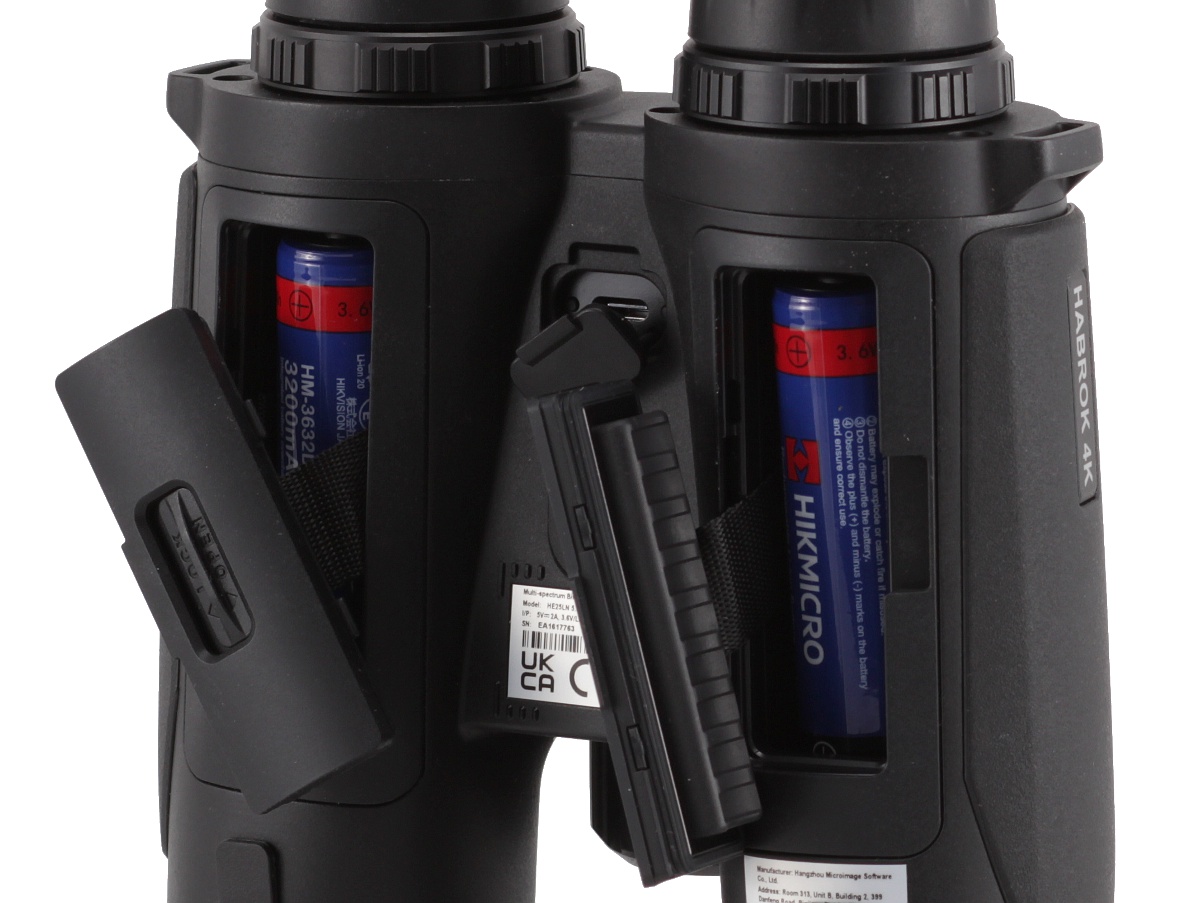

Każdy tubus od spodu ma wejście na jedną baterię. Nie mamy tutaj do czynienia z klasycznymi "paluszkami" lecz ze znacznie większymi akumulatorami litowo-jonowymi HM-3632DC 1INR19/66 o pojemności 3200 mAh i napięciu 3.6 V. W pełni naładowane akumulatory mają zapewnić ciągłą pracę o długości nawet do 8 godzin. Baterie można ładować poprzez złącze USB-C, albo używając do tego dołączonej w zestawie ładowarki.
Gdy podniesiemy klapki od baterii, zobaczymy że akumulator zajmuje cały obszar potencjalnego toru optycznego. Tyle, że to nie jest klasyczna lornetka i tam nie ma żadnego toru optycznego. Obiektywy mają ogniskową na poziomie 25-27 mm, a więc na tyle małą, że detektory można umieścić jeszcze przed bateriami, dzięki czemu nie zasłaniają one niczego i nie powodują żadnego winietowania.

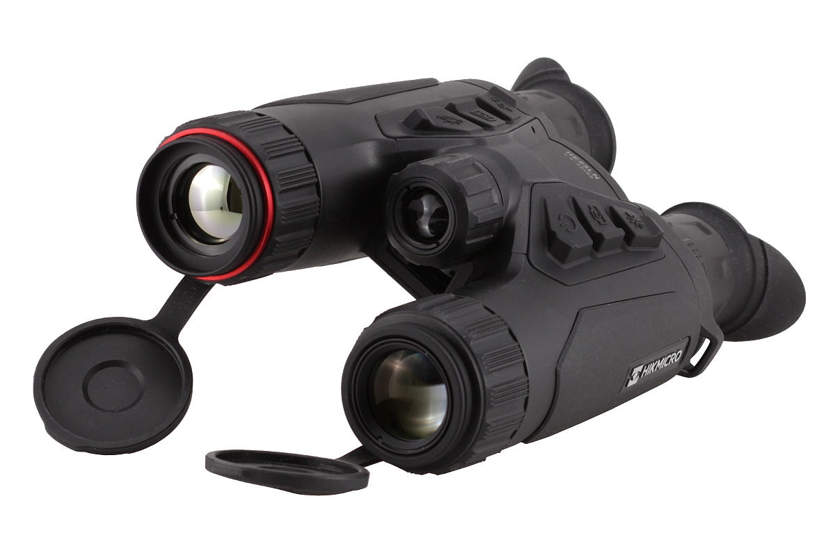

Same obiektywy są pokryte specjalnymi powłokami, oczywiście innymi dla toru widzialnego a innymi dla toru termowizyjnego. Możemy je zabezpieczyć specjalnymi klapkami, które są przypinane do korpusu urządzenia na specjalnych paskach. Jeśli klapki nas denerwują, możemy je całkowicie odpiąć.

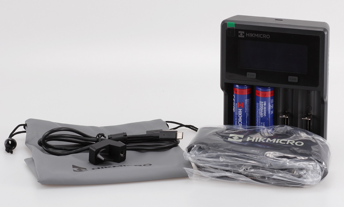

Kupujący dostaje w zestawie "lornetkę" z odpinanymi zasłonami na obiektyw, pasek na szyję, miękki pokrowiec na akcesoria, przedłużkę łącznika statywowego, ładowarkę do baterii z kablem, dwa komplety akumulatorów oraz instrukcję obsługi, w której znajdziemy rozdział w języku polskim. Wszystko to jest zapakowane w solidne i bardzo gustowne pudełko.
