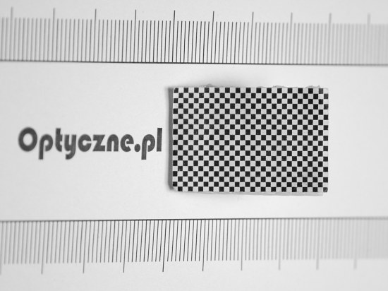

Nikkor 55-200 mm VR jest wyposażony w silnik SWM, co ma zapewnić cichą i bezproblemową pracę autofokusa. Tyle foldery reklamowe, gdy przechodzimy do praktyki okazuje się, że pojęcie ciszy jest względne. Przy ustawianiu ostrości z obiektywu dobywa się, niezbyt co prawda głośne, ale słyszalne trzeszczenie. Szybkość też nie jest oszałamiająca. Na 55 mm przejście z ostrością od nieskończoności do makro lub w drugą stronę zajmuje prawie dwie sekundy. Na 200 mm jest trochę szybciej, ale tam za to obiektyw lubi się zgubić i odbić od któregoś z końców, co w sumie znacznie wydłuża proces poprawnego ustawiania ostrości.
Autofokus nie bije może rekordów szybkości, zupełnie bezgłośny nie jest, ale co najważniejsze bezbłędnie trafia do celu. W trakcie naszej sesji testowej obiektyw praktycznie się nie mylił (1% pomyłek) i nie zanotował żadnej tendencji do ustawiania ostrości przed lub za właściwym obiektem.
Nikon Nikkor AF-S DX 55-200 mm f/4-5.6G IF-ED VR - Autofokus
