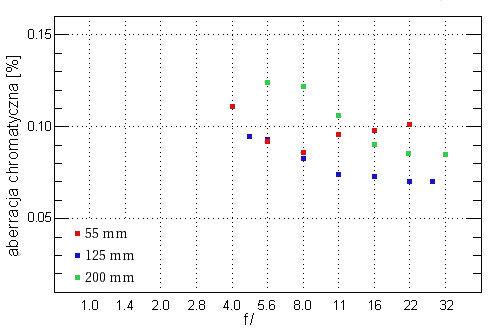

Dwa elementy niskodyspersyjne ED, w konstrukcji Nikkora 55-200 mm, sprawiały się znakomicie i aberracja chromatyczna była znikoma w całym zakresie przysłon i ogniskowych, wszędzie będąc na poziomie 0.04% lub mniejszym. Jak jest w modelu wyposażonym w stabilizację, możemy ocenić na podstawie poniższego rysunku.
Nikon Nikkor AF-S DX 55-200 mm f/4-5.6G IF-ED VR - Aberracja chromatyczna

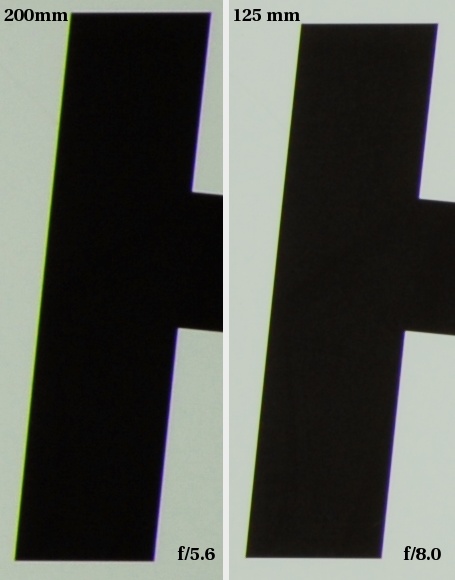

Zabranie jednego elementu ED, przy rosnącej komplikacji instrumentu i pojawieniu się stabilizacji, było chyba niezbyt dobrym pomysłem. Aberracja wzrosła bowiem wyraźnie - jest na granicy poziomu małego i średniego tylko dla ogniskowej 125 mm, a średnia dla 55 mm i dla 200 mm, po lekkim przymknięciu przysłony. Najgorzej jest dla maksymalnej ogniskowej i maksymalnego otworu względnego, gdzie aberracja ociera się o poziom wysoki.
