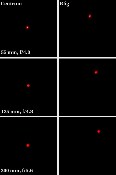

Wpływ komy na kołowy obraz diody, widać najbardziej dla 55 mm. Nie jest to jednak efekt duży. Sytuacja poprawia się zauważalnie dla 125 i 200 mm, co pozwala nam na pozytywną ocenę obiektywu w tej kategorii.
Nikon Nikkor AF-S DX 55-200 mm f/4-5.6G IF-ED VR - Koma i astygmatyzm
Jeśli chodzi o astygmatyzm, to też nie mamy powodów do narzekań, bo średnia różnica pomiędzy poziomymi a pionowymi wartościami funkcji MTF50 wyniosła niespełna 6%, co jest wartością uznawaną za małą. Problem jednak w tym, że w obiektywach z dużą ilością plastiku w obudowie, astygmatyzm lubi wybuchać z czasem, gdy soczewki, na skutek wyrobienia się mniej trwałych elementów, zaczynają ustawiać się pod niewłaściwym kątem do osi optycznej instrumentu. Czy tak będzie w przypadku Nikkora? Trudno powiedzieć w tej chwili - o tym mogą nas poinformować tylko Czytelnicy w swoich opiniach pod testem i w naszej bazie, do czego oczywiście zachęcamy.
