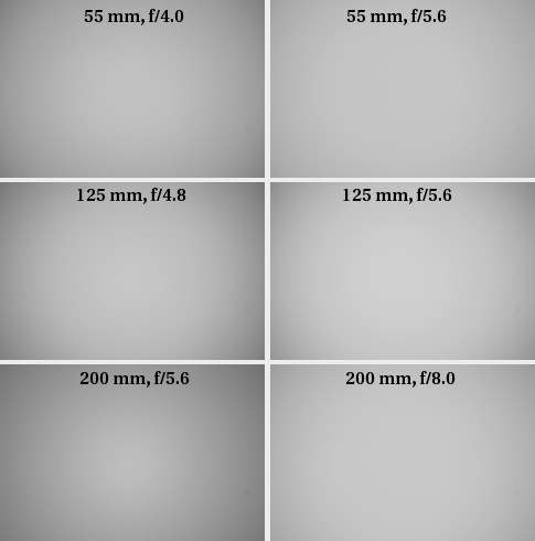

8. Winietowanie

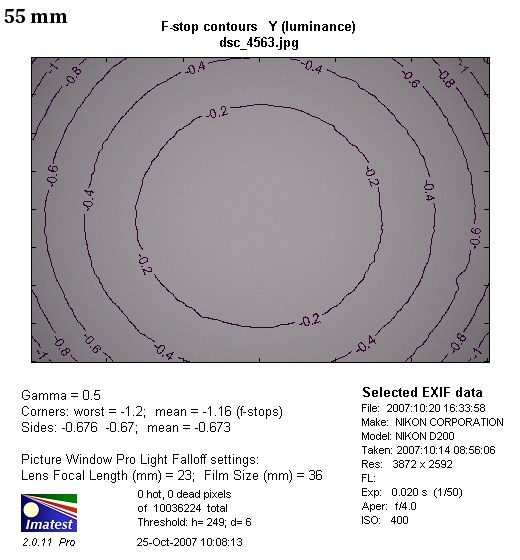

Obiektyw bez stabilizacji notował w tej kategorii wyniki słabe. Jego młodszy brat nie wypada lepiej. Dla ogniskowej 55 mm i wartości przysłony f/4.0 spadek jasności w rogach kadru wyniósł aż 33% (-1.16 EV). Po przymknięciu do f/8 winietowanie spada do 19%, lecz dopiero dla f/11 osiąga poziom niezauważalny (8%).
Nikon Nikkor AF-S DX 55-200 mm f/4-5.6G IF-ED VR - Winietowanie

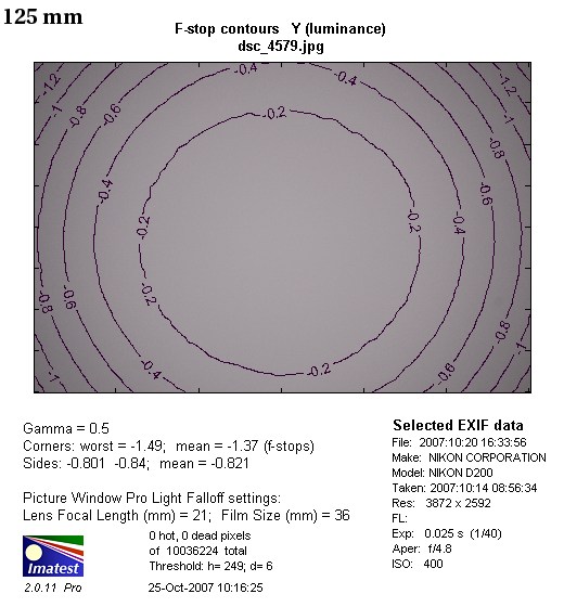

Jeszcze gorzej jest dla środka zakresu ogniskowych. Tam, dla przysłony f/4.8, spadek jasności w rogach kadru wynosi aż 38% (-1.37 EV). Dla f/5.6 spada do 30%, dla f/8.0 do 12% i dopiero dla f/11 jest znikomy (4%).
Podobnie kiepsko jest dla 200 mm. Dla maksymalnego otworu względnego winietowanie wynosi 37% (-1.35 EV), by po przymknięciu do f/8.0 spaść do 20%. Dopiero zastosowanie wartości przysłony f/11 praktycznie całkowicie likwiduje problem (3%).
