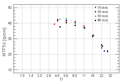

Obiektyw został przetestowany przy pomocy lustrzanki Sony Alfa 100. Zdjęcia zapisywano jednocześnie w formacie RAW i JPG. Pliki RAW były konwertowane bez wyostrzenia do bezstratnego formatu TIFF, na którym dokonywano pomiarów MTF50. Wyniki dla centrum kadru zaprezentowane są na poniższym rysunku.
Sony Carl Zeiss Vario-Sonnar T* DT 16-80 mm f/3.5-4.5 - Rozdzielczość obrazu
Od razu rzuca się w oczy równa praca dla wszystkich ogniskowych i bardzo dobre zachowanie dla maksymalnego otworu względnego, które nieznacznie ustępuje maksymalnym notom osiąganym dla okolic przysłony f/5.6. Owe maksymalne osiągi, dochodzące do 43 lpmm, same w sobie są też godne pochwały. Najlepsze stałki docierają do 45-46 lpmm, a tutaj mamy przecież do czynienia z obiektywem zmiennoogniskowym o zoomie 5x.

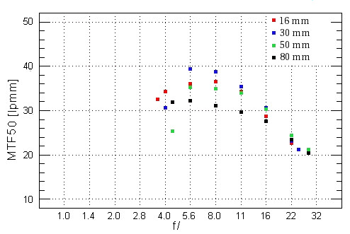

Znacznie większą różnicę pomiędzy maksymalnym otworem a przysłonami f/5.6-8 widać na brzegu kadru. Tego jednak bardzo trudno uniknąć w obiektywie zmiennoogniskowym, który sięga stosunkowo szerokiego kąta i całkiem sporego tele. Z drugiej strony osiągi na brzegu kadru są naprawdę imponujące, szczególnie w zakresie 16-50 mm, gdzie obiektyw daje MTFy na poziomie 35-39 lpmm, a więc poziom, któremu trudno cokolwiek zarzucić. Zachowanie na maksymalnej ogniskowej trochę odstaje od reszty, ale jak się przekonamy za chwilę, tam skrzydeł obiektywowi nie pozwala rozwinąć aberracja chromatyczna szybko rosnąca wraz z przymykaniem.
Podsumowując, śmiało można powiedzieć, że Zeiss 16-80 mm, zaprezentował jedno z najładniejszych zachowań ze wszystkich testowanych przez nas obiektywów uniwersalnych. Jeśli chodzi o rozdzielczość, spełni on oczekiwania nawet bardzo wymagającego użytkownika.

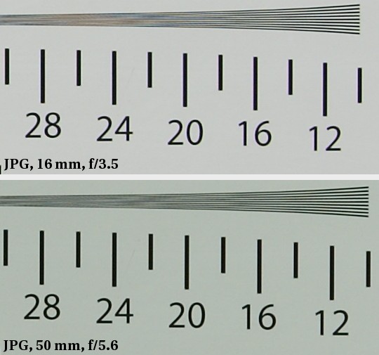

Na zakończenie, prezentujemy wycinki tablic testowych uzyskane w standardowo wyostrzonych JPG-ach.
