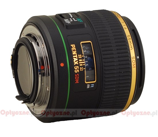

Patrząc na DA* 1.4/55 od strony mocowania, znajdziemy solidny i metalowy bagnet, wewnątrz którego znajduje się nieruchoma tylna soczewka, która nie zmienia swojego położenia w trakcie ustawiania ostrości. Następnie, już na korpusie obiektywu, dojrzymy czytelną skalę ostrości umieszczoną za szybką i wyrażoną w stopach oraz metrach. Na lewo od niej znajduje się przełącznik trybu pracy mechanizmu ustawiającego ostrość (AF/MF). Następnie napotykamy bardzo wygodny, duży, gumowany i pozwalający na bardzo precyzyjną pracę pierścień do manualnego ustawiania ostrości. Pozwala on na dokonywanie poprawek zarówno w trybie AF jak i MF.
Pentax smc DA* 55 mm f/1.4 SDM - Budowa i jakość wykonania
Kręcenie pierścieniem ostrości powoduje ruch przedniego układu soczewek, który jest wysunięty maksymalnie dla minimalnej odległości ostrzenia. Nie wystaje on wtedy ponad obudowę obiektywu i posiada nierotujące mocowanie filtra o średnicy 58 mm.

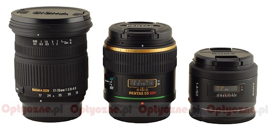

Ze względu na obecność solidnej, uszczelnianej obudowy oraz ultradźwiękowego mechanizmu SDM, nowy Pentax jest większy od klasycznych obiektywów 1.4/50. Wciąż jest jednak nieznacznie mniejszy od Canona 1.4/50, a już zauważalnie od nowej Sigmy o tych samych parametrach. Poniższe zdjęcie pokazuje Pentaxa stojącego pomiędzy uniwersalną Sigmą 17-70 mm oraz Sony 1.4/50.

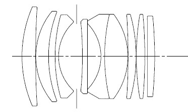

Wewnątrz nowego Pentaxa znajdziemy 9 soczewek ustawionych w 8 grupach. To najbardziej skomplikowany układ ze wszystkich wspomnianych powyżej 50-tek. To tym bardziej ciekawe, bo DA* 1.4/55, jako jedyny z tych obiektywów jest zaprojektowany do pracy z małą matrycą APS-C, a pozostałe instrumenty mają pracować z pełną klatką. Obrazu całości dopełnia kołowa przysłona o dziewięciu listkach, którą możemy domknąć do f/22.

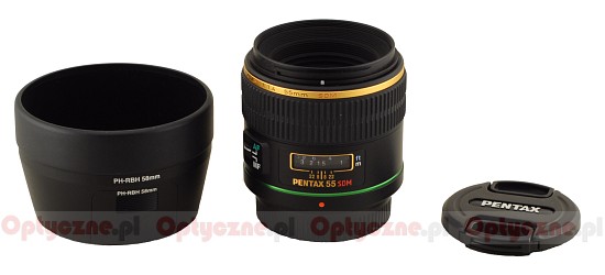

Kupujący dostaje w zestawie dwa dekielki, osłonę przeciwsłoneczną oraz czarne etui.
