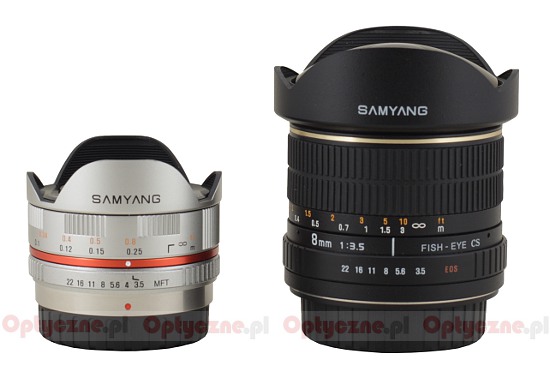

Zamiast jednak spoglądać w tabelę bardziej polecamy rzucić okiem na poniższe zdjęcie, które uzmysłowi nam, co daje mała matryca systemu Mikro 4/3 i brak lustra.
Samyang 7.5 mm f/3.5 UMC Fish-eye MFT - Budowa i jakość wykonania

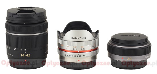

Oba zaprezentowane powyżej obiektywy to obiektywy typu rybie oko o prawie takich samych parametrach. Co więcej, oba wyprodukowane przez tę samą firmę. Nietrudno zauważyć, że obiektyw przeznaczony do systemu Mikro 4/3 jest znacznie mniejszy i lżejszy od swojego odpowiednika na matrycy APS-C/DX. Co więcej, Samyang 7.5 mm f/3.5 UMC Fish-eye MFT nie jest duży nawet pośród obiektywów systemowych, co doskonale widać na poniższym zdjęciu. Gabarytami trochę mu bliżej „naleśnika” Panasonic 1.7/20 niż podstawowego obiektywu kitowego 14–42 mm.

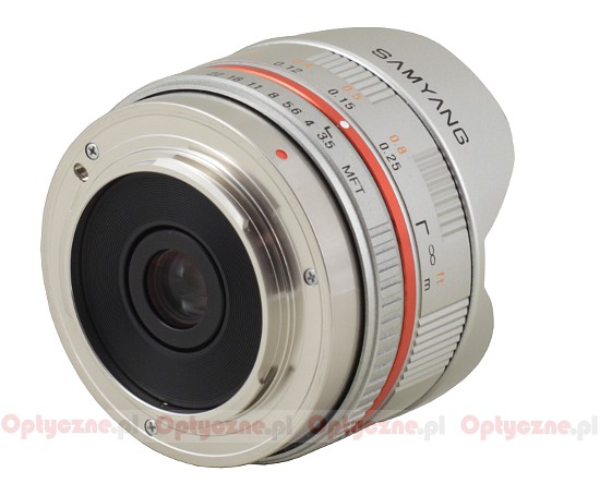

Obiektyw zaczyna się metalowym bagnetem bez żadnych styków. Do korpusu nie jest więc przenoszona informacja o przysłonie i o ogniskowej obiektywu. Tylna soczewka ma średnicę 11 milimetrów i zmienia swoje położenie razem z całym układem optycznym. Jest na równi z tylną obudową, gdy ostrość jest ustawiona na nieskończoność oraz chowa się na kilka milimetrów do obudowy, gdy przechodzimy do minimalnej odległości ogniskowania.

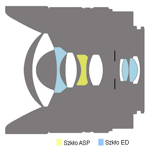

Jeśli chodzi o konstrukcję wewnętrzną, mamy tutaj do czynienia z 9 soczewkami ustawionymi w 7 grupach. Producent wspomina o jednej soczewce asferycznej i trzech wykonanych ze szkła niskodyspersyjnego ED. Wewnątrz znajdziemy jeszcze przysłonę o sześciu listkach, którą możemy domknąć do f/22.

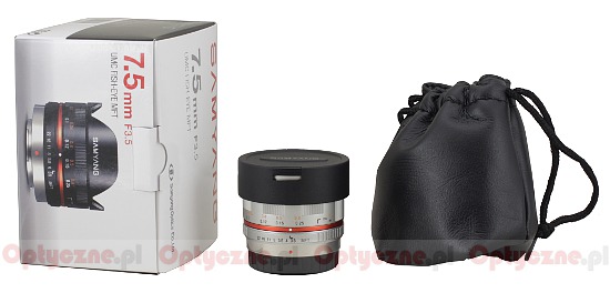

Kupujący dostaje w zestawie oba dekielki oraz miękki futerał.
