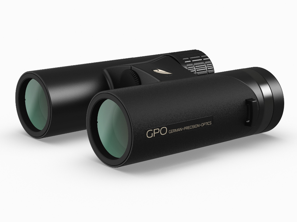

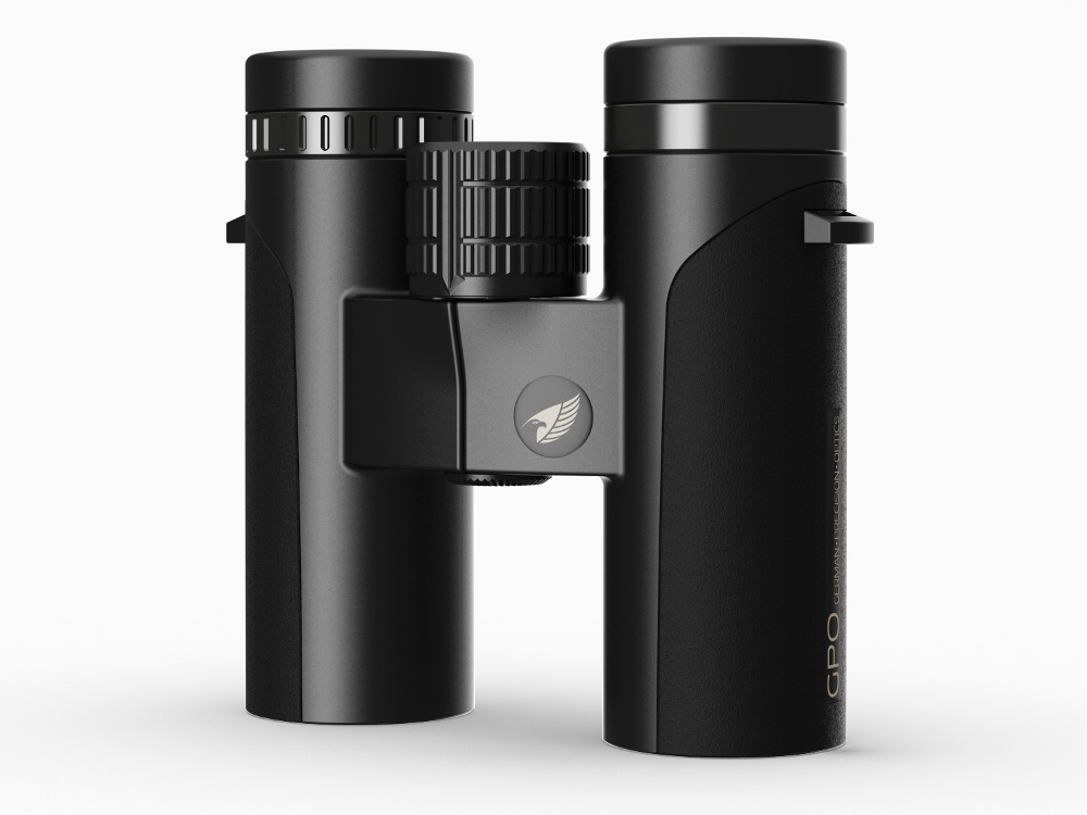

GPO Passion ED 8x32 - specyfikacja i opinie
Zdjęcia lornetki
  • Lornetka GPO Passion ED 8x32

Specyfikacja lornetki
Producent GPO
Średnica obiektywu [mm] 32
Powiększenie [x] 8
Pole widzenia kątowe 7.8o
Pole widzenia liniowe [m/m] 136/1000
Źrenica wyjściowa [mm] 4
Odstęp źrenicy [mm] 16
Minimalna ostrość [m] 2
Sprawność zmierzchowa 16
Jasność względna 16
Pryzmaty BaK-4/dachowe
Wymiary [mm] 125x118x44
Waga [g] 500
Wodoodporność Tak
Wypełnienie azotem Tak
Wypełnienie argonem Nie
Wyjście na statyw Nie
Ogniskowanie centralne
Gwarancja [w latach]
Akcesoria
Dodatkowe informacje Premiera: Luty 2017
Szkło ED
Obudowa i mostek magnezowe
Wodoodporna 200 mbar
Transmisja dzienna 90%.
