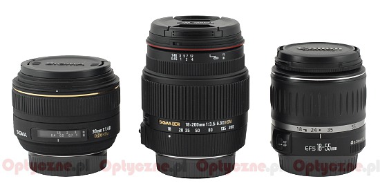

Na poniższym zdjęciu testowana Sigma 18–200 mm OS II stoi pomiędzy Sigmą 1.4/30, a „kitowym” obiektywem Canona EF-S 18–55 mm.

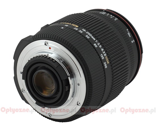

Obiektyw zaczyna się metalowym bagnetem ze stykami. Średnica otworu w bagnecie wynosi 33 mm i mieści on tubus zawierający tylną soczewkę obiektywu. Dla odmiany ona ma rozmiary tylko 19 mm. Na najkrótszej ogniskowej znajduje się ona na równi z bagnetem, a dla ogniskowej 200 mm chowa się aż prawie 5 cm wewnątrz obudowy. Tubus jest wewnątrz dobrze wyczerniony i zmatowiony – nie widać żadnych elementów połyskujących ani elektroniki.

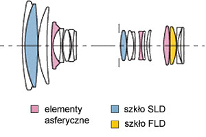

Nowa Sigma 18–200 mm jest najbardziej skomplikowanym optycznie obiektywem klasy 18–200 mm na rynku. Ma w sumie 18 soczewek ustawionych w 14 grupach. Poprzednik miał tyle samo soczewek, ale mniej grup. Odpowiedniki ze stajni Canona i Nikona mają „tylko” 16 soczewek. Imponuje też liczba specjalnych elementów w nowej Sigmie. Poprzednik miał jedną soczewkę z niskodyspersyjnego szkła SLD i trzy elementy asferyczne. Nowy model ma jedną soczewkę z fluorytowego szkła FLD, dwa elementy ze szkła SLD, dwa elementy asferyczne ze szkła tłoczonego i jeden hybrydowy element asferyczny. W środku znajdziemy jeszcze przysłonę o siedmiu listkach, którą możemy domknąć do f/22–40 w zależności od ogniskowej.

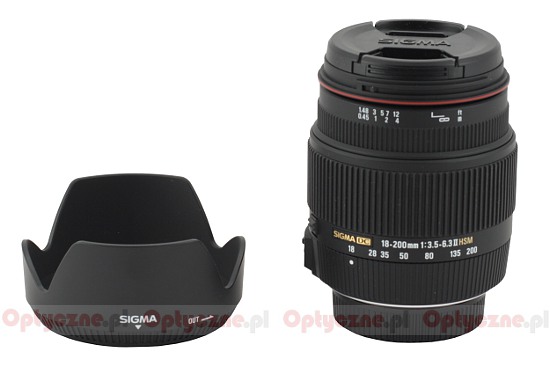

Kupujący dostaje w zestawie oba dekielki oraz tulipanową osłonę przeciwsłoneczną.
