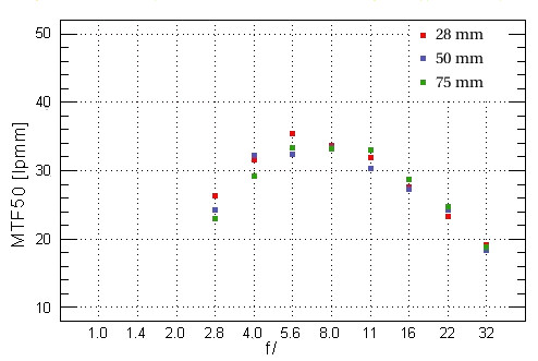

Nie ma co owijać w bawełnę i od razu można powiedzieć, że ostrość obrazu Tamrona 28-75 mm jest bardzo dobra. Małego kryzysu można dopatrzeć się w środku zakresu ogniskowych, ale na krańcach Tamron jest w stanie rywalizować z dobrymi obiektywami stałoogniskowymi. Świadczy o tym niewątpliwie sięgniecie poziomu 40 lpmm dla przysłony f/5.6 i to dla ogniskowej 28 oraz 75 mm.
Tamron SP AF 28-75 mm f/2.8 XR Di LD Aspherical (IF) MACRO - Rozdzielczość obrazu
Na brzegu pola też nie mamy najmniejszym powodów do narzekań. Za przyzwoity uznaje się wynik 30 lpmm, a Tamron praktycznie dla wszystkich ogniskowych i zakresu przysłon 4.0 - 11 przekracza go i to wyraźnie.

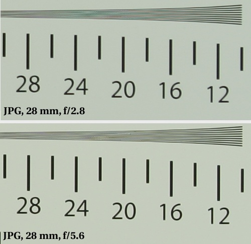

Podobnie dobra sytuacja występuje przy pracy na JPGach w trybie Fine. Tutaj, dla najostrzejszych przysłon z zakresu 5.6-11 jesteśmy w stanie bez problemów przekroczyć poziom 1900 LW/PH.
