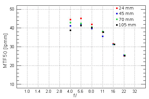

Spójrzmy więc na osiągi Sigmy 24–105 mm uzyskane w centrum kadru.
Sigma A 24-105 mm f/4 DG OS HSM - Rozdzielczość obrazu
Zachowanie na ogniskowej 24 mm jest wręcz świetne. Już na maksymalnym otworze względnym uzyskany wynik to okolice 44 lpmm, a po lekkim przymknięciu dochodzimy do 45 lpmm. To wyniki minimalnie lepsze od tych, jakie widzieliśmy u Canona i Nikkora.
Zakres 45–70 mm daje MTF-y trochę niższe niż ogniskowa 24 mm, ale wciąż bardzo dobre lub nawet świetne. Dla przysłon f/4.0–5.6 wartości funkcji MTF50 docierają do poziomu 42–43 lpmm – w przypadku obiektywu zmiennoogniskowego trudno wymagać znacznie lepszych osiągów. Porównanie do konkurentów znów wypada na korzyść Sigmy. Od Canona jest ona lepsza – dla 45 mm tylko odrobinę, ale już dla 70 mm zauważalnie. W przypadku pojedynku z Nikkorem dla ogniskowych 40–45 mm mamy remis, ale dla 70 mm odrobinę lepsza jest Sigma.
U wszystkich omawianych obiektywów najsłabiej wypada najdłuższa ogniskowa. Nie znaczy to jednak, że obrazy tam dawane są słabej jakości. Wręcz przeciwnie. U Sigmy, nawet na maksymalnym otworze względnym MTF-y docierają do ponad 38 lpmm i są to rezultaty o małe kilka lpmm lepsze niż te, które odnotowaliśmy u Canona i Nikkora.
Widać więc, że jeśli chodzi o centrum kadru Sigmy prezentuje się bardzo dobrze, wypadając lepiej od firmowych konkurentów. Nie są to różnice duże, ale mierzalne i nie pozostawiające wątpliwości co do ostatecznego wyniku.

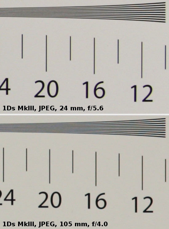

Na zakończenie prezentujemy wycinki centrum naszej tablicy testowej pobrane z plików JPEG, zapisywanych równolegle z RAW-ami.
