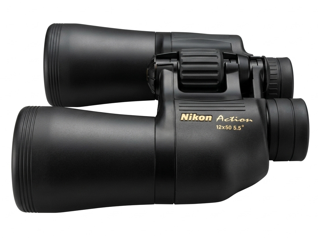

Nikon Action VII 12x50 CF - specyfikacja i opinie
Zdjęcia lornetki
  • Lornetka Nikon Action VII 12x50 CF
Nikon
Nikon Polska
Specyfikacja lornetki
Producent Nikon
Średnica obiektywu [mm] 50
Powiększenie [x] 12
Pole widzenia kątowe 5.5o
Pole widzenia liniowe [m/m] 96/1000
Źrenica wyjściowa [mm] 4.17
Odstęp źrenicy [mm] 9.7
Minimalna ostrość [m] 7
Sprawność zmierzchowa 24.49
Jasność względna 17.36
Pryzmaty BaK-4/Porro
Wymiary [mm] 179x193
Waga [g] 960
Wodoodporność Nie
Wypełnienie azotem Nie
Wypełnienie argonem Nie
Wyjście na statyw Tak
Ogniskowanie centralne
Gwarancja [w latach] 10
Akcesoria Futerał, pasek, dekielek na okulary
Dodatkowe informacje Produkowana w latach 2004-2012
W bazie od 2004-03-24
Średnia ocen z 4 opinii.
Jakość / cena
Ocena ogólna
3.88 Dostateczna
