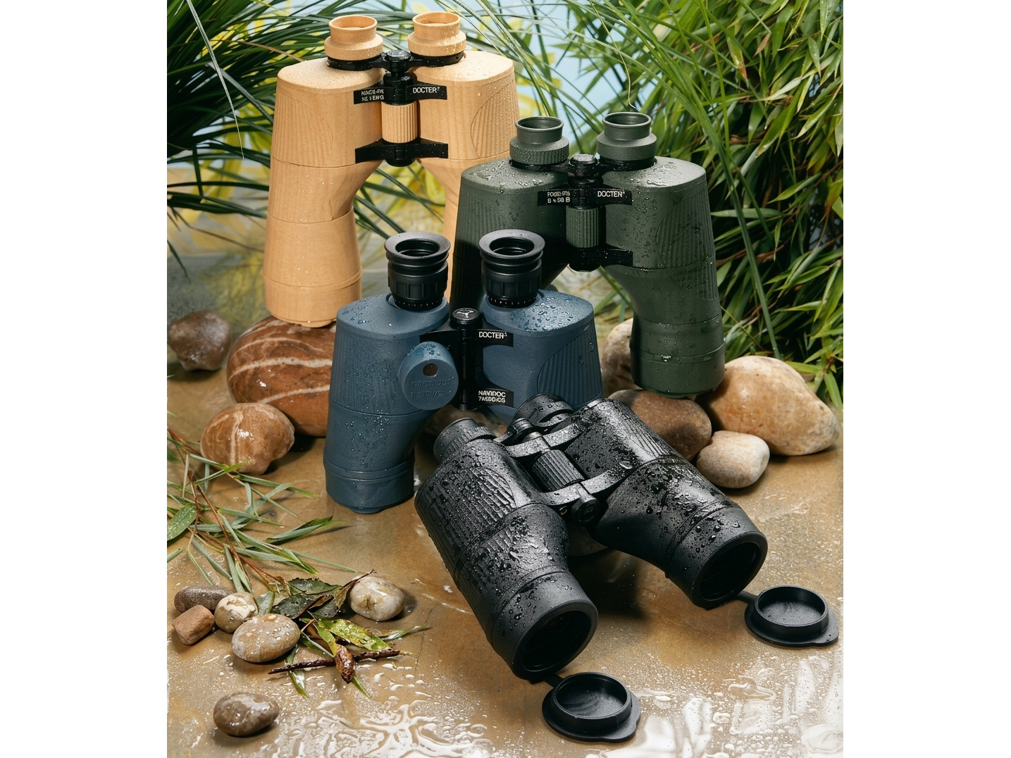

Po połączeniu Niemiec słynąca z dobrej jakości produktów firma Carl Zeiss Jena straciła prawo do używania marki Zeiss. Zakłady wykupiła firma Analytik Jena i rozpoczęła tam produkcję swoich instrumentów optycznych, wśród których znajdują się lornetki Docter Nobilem. Jest to seria lornetek porro-pryzmatycznych o obiektywach 50, 56 i 60 mm. W naszych testach znalazły się dwa modele: 8x56 oraz 15x60. Wszystkie lornetki z serii Nobilem są dużymi i ciężkimi instrumentami wyposażonymi w ogromne pryzmaty. Zawierają dwu-elementowy obiektyw i 4-elementowy okular (wnioskując ze schematycznego rysunku z ulotki reklamowej). Wszystkie powierzchnie szkło-powietrze są pokryte wysokiej jakości wielowarstwowymi powłokami antyodbiciowymi. Lornetki są zbudowane z aluminium sowicie obitym dobrej jakości gumą. Są wodoodporne.
Lornetki mają centralnie regulowaną ostrość i przy ich zakupie otrzymuje się 30 lat gwarancji.

Kolejna lornetka, o której można wypowiadać się w prawie samych superlatywach. Firma Analytik Jena kontynuuje dobre tradycje zakładów Carl Zeiss Jena czego właśnie świetnym przykładem jest seria Docter Nobilem. Model 8x56 charakteryzował się rewelacyjną sprawnością optyczną, dużym polem widzenia, bardzo małym astygmatyzmem i aberracją chromatyczną minimalną nawet na brzegach pola widzenia. Szczególnie ta ostatnia zaleta jest godna podkreślenia, bowiem Doctery charakteryzowały się najbielszym obrazem ze wszystkich testowanych lornetek. Na tak idealnie białym obrazie wszelkie niedociągnięcia w aberracji chromatycznej wychodzą jak na dłoni, a Doctery ich po prostu nie miały. Godne podkreślenia jest zastosowanie ogromnych pryzmatów ułożonych w systemie Porro co dało jasny obraz, wolny od jakichkolwiek pociemnień na brzegach. Kupujący Doctery z serii Nobilem otrzymuje aż 30 lat gwarancji. Jedyne pomniejsze wady jakie można znaleźć u Doctera 8x56 to zauważalna koma i dystorsja na brzegu pola. Lornetka tej klasy, przy okularach o polu widzenia 50 stopni powinna mieć też ostrzejszy obraz na brzegu pola. Bardzo dziwi rozwiązanie konstrukcyjne polegające na umieszczeniu wejścia na statyw nie standardowo na osi centralnej lornetki lecz z boku w jej korpusie. Gumowa obudowa lornetki utrudnia dostęp do takiego wejścia, a duża waga lornetki sugeruje problemy z jego wykorzystaniem. Minusem obudowy są klapki na obiektywy, które z jednej strony są za luźne, a ponadto umocowano je do tubusów na cieniutkich gumowych paskach, które nie wróżą długiej żywotności. Wszystkie te wady nie są jednak zbyt uciążliwe, a do zakupu Doctera zachęca jego cena, która jest dwa razy niższa od analogicznych jakościowo modeli firmy Swarovski. Nie mniej wydatek 3300 zł jest nadal czymś z kim każdy musi się liczyć. Trzeba jednak pamiętać, że za tą kwotę dostajemy rewelacyjną lornetkę, która z powodzeniem służyć będzie nam przez całe życie.
Warto jeszcze dodać, że lornetka ta nie jest dobrym zakupem dla osób po 40-50 roku życia, u których źrenica oka nie rozszerza się powyżej 6-7 mm. Rzeczywista średnica źrenicy wyjściowej wynosi w tej lornetce aż 7.46 mm.
