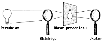

Obiektyw lornetki służy do zebrania jak największej ilości światła. Daje on obraz odległych przedmiotów, który jest rzeczywisty, odwrócony i pomniejszony (patrz poniższy rysunek).

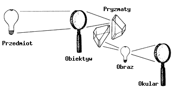

Aby powiększyć obraz uzyskany przez obiektyw i skierować go do naszego oka w formie równoległych wiązek światła używa się okularu, który w najprostszej postaci może składać się z jednej soczewki rozpraszającej lub skupiającej. W lornetce znajdują się jeszcze pryzmaty, które służą do odwrócenia obrazu uzyskiwanego przez obiektyw, tak aby po przejściu przez okular był on prosty (patrz poniższy rysunek).
