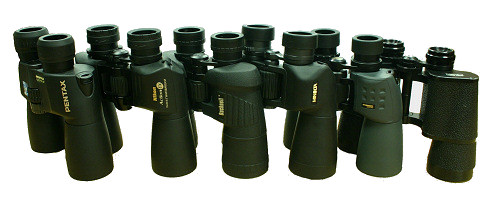

7. Podsumowanie
Swoją dobrą pozycję ugruntowała Minolta Activa. Nas klientów powinien cieszyć też dobry wynik Nikona Action EX. Mamy teraz do wyboru dwie dobre lornetki w cenie około 1000 zł, a tylko od naszego gustu lub ewentualnych obniżek cen przez dystrybutorów, będzie zależało na którą z nich się zdecydujemy.
Dodatkowo, bardzo ważnym wnioskiem z tego testu jest przegrana lornetki Carl Zeiss Jena, ze sprzętem firm takich jak Minolta, Nikon czy Pentax. Jeszcze kilka lat temu, w cenie do 1000 zł można było polecić tylko Dekaremy i Jenoptemy, teraz już tego robić nie trzeba, a wręcz nie należy.
Cieszy działalność polskich firm takich jak na przykład Ecotone, które wykorzystując fabryki w Japonii, wprowadzają na rynek lornetki sprzedawane pod swoją marką. Bardzo dobry wynik Ecotonów klasy 56 i 63 mm w naszych poprzednich testach, a także dobry Ecotone AD-7 w teście obecnym, tylko potwierdzają nasze spostrzeżenia. Trochę gorzej wypadł porropryzmatyczny model BM-3, ale jak zapewniała nas firma, jest to jeszcze egzemplarz prototypowy, w którym kilka rzeczy może ulec poprawie. Jeśli tak się stanie, BM-3 może osiagnąć wynik porównywalny z Minoltą i Nikonem, co przy cenie 843 złotych uczyni go kolejną ciekawą propozycja w asortymencie ze średniej półki.
W najtańszym segmencie cenowym też jest co wybrać, o czym świadczą przyzwoite wyniki Minolty Classic Sport i Delta Optical Silver. Warto się nimi poważnie zainteresować, jeśli naszym absolutnym górnym limitem cenowym jest kwota około 400-500 zł.
Na koniec mała refleksja, której nie mogłem sobie darować. Lornetki o parametrach 10x50 grupują się w trzech obozach, które dzielimy ze względu na pole widzenia. Mamy więc dużą grupę instrumentów z polem około 5 stopni, potem kolejną z polami rzędu 6.5 stopnia i najmniej liczną grupę lornetek z polami większymi niż 7 stopni.
Do tej ostatniej należy Carl Zeiss Jena, który nawet w dzisiejszych
czasach jest modelem dość wyróżniającym się. W tym miejscu przychodzi
mi do głowy szatański pomysł. A gdyby ktoś pokusił się o wykorzystanie
konstrukcji Jenoptemów i Dekaremów 10x50 z zastosowaniem dwóch zmian
polegających na nałożeniu współczesnych powłok MC i lekką modyfikacją
okularów, tak aby uzyskać lornetkę o polu około 7 stopni ostrą praktycznie
do brzegu. Jacyś chętni?
