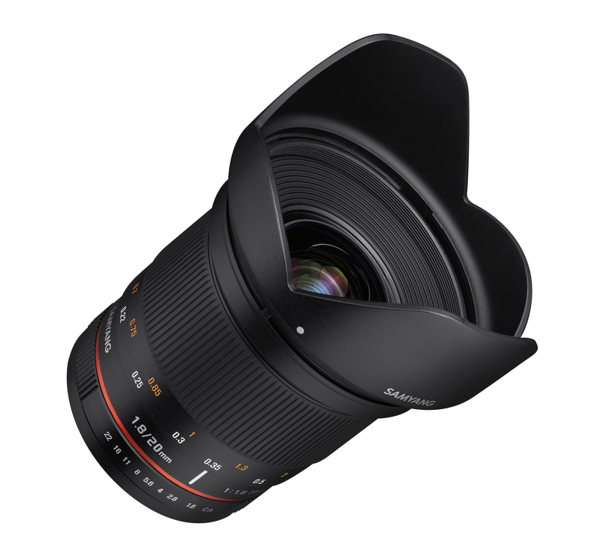

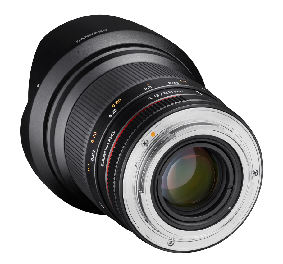

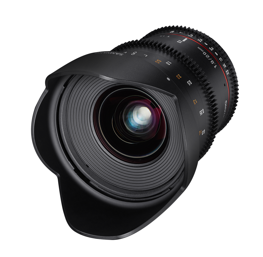

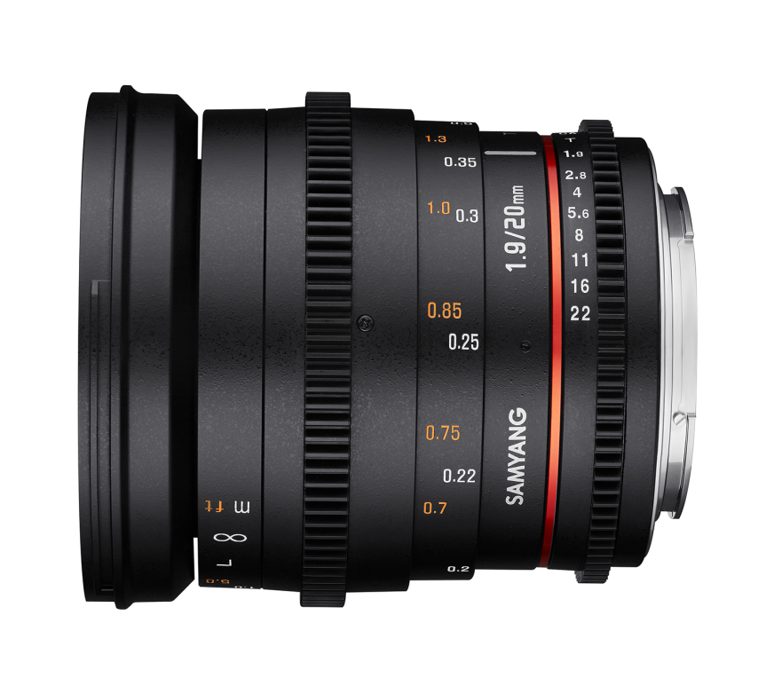

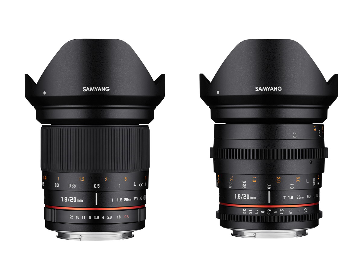

Zgodnie z wcześniejszą zapowiedzią, firma Samyang zaprezentowała w poniedziałek kolejny obiektyw - model 20 mm f/1.8 ED AS UMC w wersji fotograficznej i wideo.
Samyang przedstawia manualny obiektyw foto 20mm F/1.8 oraz video 20mm T/1.9.
8 sierpnia 2016, Seul, Korea – marka Samyang optics zaprezentowała nowe obiektywy manualne dla lustrzanek pełnoklatkowych: foto 20mm F/1.8 oraz video 20mm T/1.9. Te jasne obiektywy zapewniają idealnie szeroki kąt do fotografowania wnętrz i krajobrazów zapewniając najlepszą jakość zdjęć w różnych warunkach oświetleniowych. Ponadto, są one bardzo lekkie, co zwiększa komfort fotografa.
Specyfikacje obiektywów są dostępne w naszej bazie:
Samyang 20 mm f/1.8 ED AS UMC oraz 20 mm T1.9 ED AS UMC
W oparciu o wyjątkową jakość optyczną Samyang, mamy do czynienia z 13 elementami ułożonymi w 12 grupach. Wśród nich, występują 2 soczewki asferyczne i 3 soczewki o wyjątkowo niskiej dyspersji, które minimalizują aberrację i niepotrzebne rozpraszanie światła, zapewniając wyjątkową ostrość na całej szerokości kadru.
Ogniskowa 20mm jest świetnym rozwiązaniem do zdjęć w pomieszczeniach, a także do zdjęć krajobrazowych czy ulicznych. Minimalna odległość ostrzenia wynosi 0,2m, co w rezultacie zwiększa wszechstronność obiektywu.
