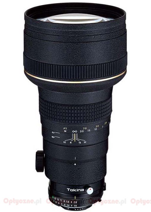

Tokina AT-X 300 PRO AF 300 mm f/2.8 - specyfikacja i opinie
Zdjęcia obiektywu
Specyfikacja obiektywu
Producent Tokina
Model AT-X 300 PRO AF 300 mm f/2.8
Typ obiektywu Teleobiektyw stałoogniskowy
Ogniskowa 300 mm
Światłosiła f/2.8
Pole widzenia 8.2 o
Ostrość od 2.4 m
Maksymalne powiększenie -
Maksymalna wartość przysłony 32
Mechanizm autofokusa AF
Konstrukcja 9 elementów / 7 grup
Rozmiar filtra 112 mm
Tryb Makro Nie
Stabilizacja Nie
Dostępne mocowania Canon EF
Nikon F
Wymiary 112 x 127 mm
Waga 2300 g

  1. Rippingtons
    Rippingtons 31 października 2012, 12:14
    Jakość / cena
    Ocena ogólna
    IP 94.158.x.x
    Użytkuje od: 1 mies.
    Cena zakupu: 3700
    Wykorzystanie: Amatorskie
    Wady: Stosunkowo głośny autofocus, ale słyszałem już głośniejszy w Tamronie, wolniejszy też, od Canonowego 70-200mm f2.8L. Duża masa, to kawał szkła i metalu. Przednia soczewka 12cm średnicy.To obiektyw na statyw , lub monopod. Używam go z amatorskim Canonem Eosem 500D. Czasami, żeby prze ostrzyć z bliskiego planu na daleki, autofocus przebiega cały zakres odległości.
    Zalety: Precyzyjny autofocus. Świetna ostrość i bokeh. Świetnie pracuje telekonwerterem Kenko x 2 - Ja używam Teleplus PRO 300 DG. Jasność spada do f4, ale ogniskowa wzrasta do 600mm :) Autofocus tego obiektywu współpracuje z nowymi lustrzankami Canona z serii Eos EF, chociaż polski dystrybutor Tokiny zapewniał mnie, że nie będzie współpracował... AF jest celny i bez FF & BF w moim 500D. Solidna konstrukcja - szkło i metal, co jest zaletą, ale też wadą ( masa ). Potwierdzam też inne opinię kolegi powyżej.
    Podsumowanie: Świetne szkło, potężny teleobiektyw za małe pieniądze. Kupiłem je teraz - Październik 2012 za 3600 zł z cłem na Ebuy.Choc musiałem zapolować, ponieważ z mocowanim o Canona EF to rzadkość, łatwiej nabyć do Nikona. Obiektyw już nie produkowany od kilku lat, ale z mocowaniem oryginalnym do Canona Eosa EF . Obawiałem się o autofocus, czy będzie współpracował z nowymi lustrzankami Canona, ale okazało się że działa z 500D bez problemu. Świetnie współpracuje z telekonwerterem Kenko... 600mm x crop 1,6 to naprawdę robi wrażenie :) Obiektyw do sportu, ale też i przyrody super. Profesjonalna jakość za małe pieniądze.!
  2. Garnett
    Garnett 29 września 2010, 09:37
    Jakość / cena
    Ocena ogólna
    IP 194.183.x.x
    Użytkuje od: 6 mies.
    Cena zakupu: 3700zł
    Wady: Głośny AF , szczególnie jak dochodzi do końca lub początku skali bo podczas ostrzenia obraca się pierścień AF i na krańcach skali następuje uderzenie pierścienia AF o jakąś blokadę. Czasem występują aberracje. Więcej wad nie widzę - chociaż niektórzy by napisali że duża waga ale taka jest specyfika tego szkła i świadomie się je kupuje.
    Zalety: Ostry , ostrzy , ostry , już od f2,8 potem jest jeszcze lepiej. Doskonała współpraca z TCx2 Kenko tylko niewielki spadek jakości ( nie zauważyłem żeby z TC AF był wolniejszy). Super mocowanie statywowe z blokadą/przeskokiem obrotu co 90° ( super sprawa przy zmianie kadru pion/poziom ). Pancerna obudowa ( jak to w tokinach ) i solidna osłona przeciwsłoneczna - wszystko metalowe.
    Podsumowanie: Polecam wszystkim którzy chcą mieć dobry obiektyw za nieduże pieniądze ( używkę można trafić naprawde tanio ). Niestety przy tej wadze obiektywu konieczny jest statyw lub monopod. Moja ylko trochę się różni od tej przedstawionej tutaj na zdjęciu. Wygląda tak http://lh3.ggpht.com/_a8ifRfq8S9Q/SkkHeUrEgAI/AAAAAAAALM8/GOG1DJCnKcc/s800/DSC07528.JPG
