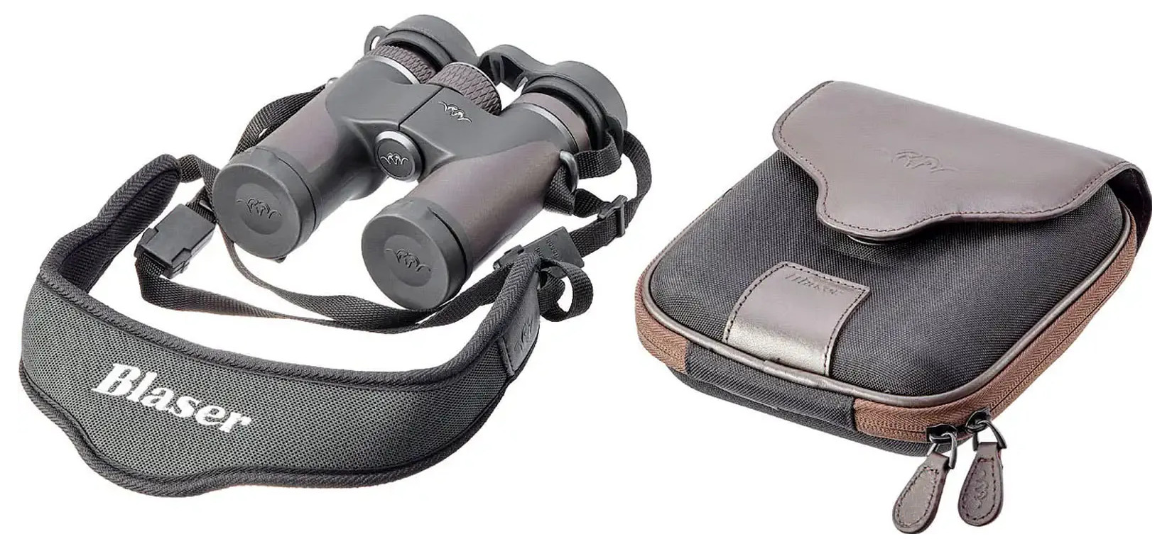

1. Blaser Primus 8x30 vs Nikon 8x30 E II vs Steiner NightHunter 8x30 XP vs Swarovski CL Companion 8x30 B

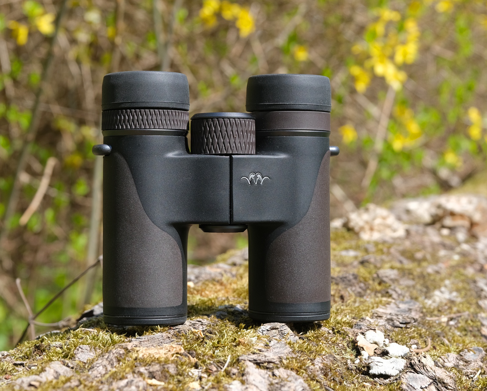

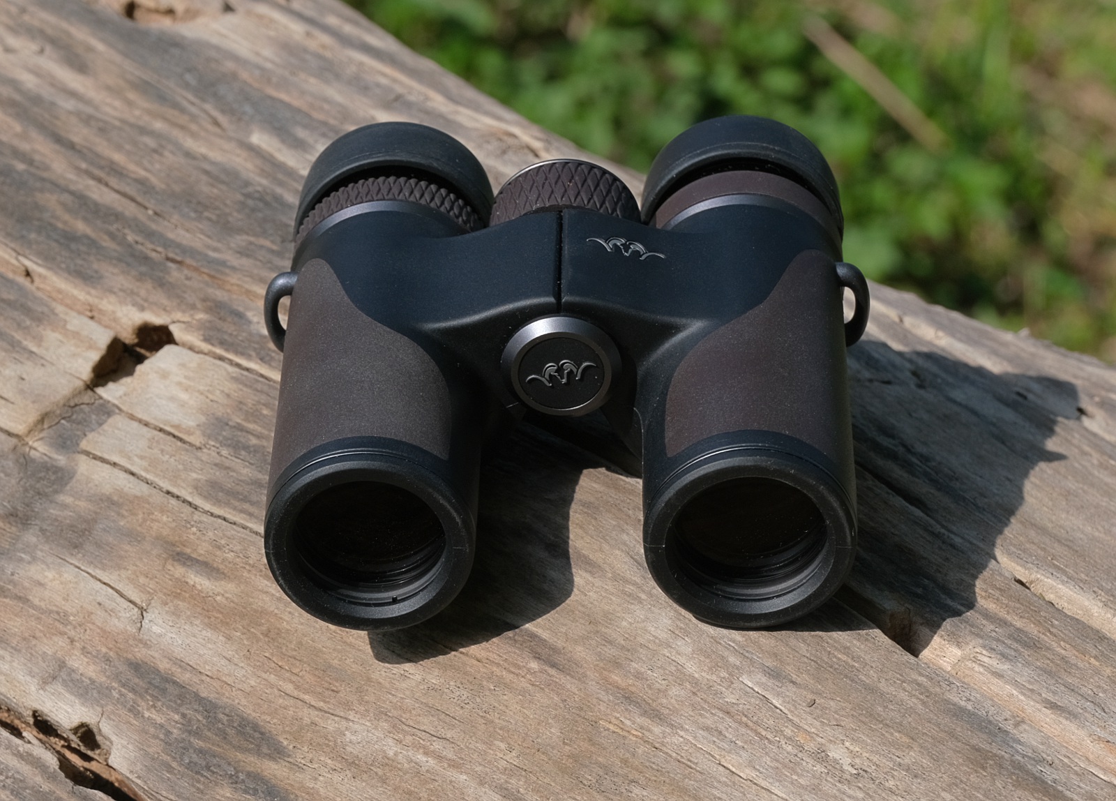

W lutym 2017 roku niemiecka firma Blaser, znana dotychczas z produkcji broni, zdecydowała się mocno wejść na rynek optyki sportowej i zaprezentowała cztery nowe lornetki dachowopryzmatyczne o parametrach 8x30, 8x42, 10x42 i 8x56. Wszystkie modele oferowały gustowne oraz solidne obudowy i były produkowane w Niemczech. Ich ceny sugerowały, że nowe produkty będą atakować rynek lornetek premium. Najtańszy model o parametrach 8x30, jedyny wyposażony tutaj w pryzmaty Schmidta-Pechana, miał kosztować 7600 złotych. Pozostałe lornetki miały już bezstratne pryzmaty Abbe-Koeniga, przy czym 42-jki wyceniono na 8400 złotych, natomiast nocny instrument 8x56 na aż 9100 złotych.
Recenzja lornetki Blaser Primus 8x30 czyli osiołkowi w żłoby dano - Blaser Primus 8x30 vs Nikon 8x30 E II vs Steiner NightHunter 8x30 XP vs Swarovski CL Companion 8x30 B
Ta ostatnia lornetka została przez nas nawet przetestowana i choć wypadła dobrze, uznaliśmy, że jej cena jest zdecydowanie wygórowana w stosunku do oferowanych możliwości i powinna być zredukowana o połowę, żeby na poważnie rozważyć jej zakup.
Sytuacja modelu 8x30 wyglądała trochę lepiej. W 2017 roku nie miał on poważnej konkurencji, bo u innych producentów na próżno było szukać topowego modelu o wadze mniejszej niż 500 gramów, którego pole przekraczałoby 8 stopni. Stające z nim w szranki modele grające w tej samej kategorii cenowej, takie jak Leica Ultravid HD+, Swarovski EL 8x32 WB, czy Zeiss Victory 8x32 T* FL miały mniejsze pola widzenia i były cięższe.
Na nieszczęście dla Primusa, sytuacja na rynku była bardzo dynamiczna i szybko zmieniła się na jego niekorzyść. Kilka lat później jego bezpośrednia konkurencja wyglądała tak, jak przedstawiliśmy to w niniejszej tabeli. Trudno było więc oczekiwać, że Blaser zawojuje rynek.

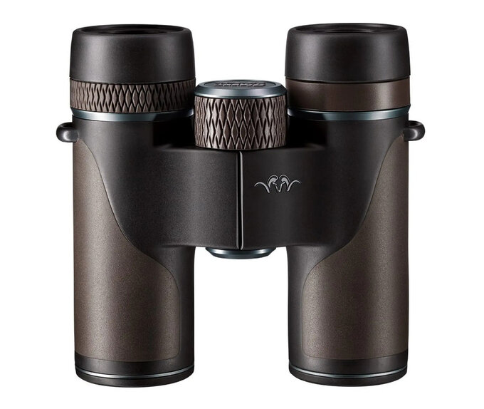

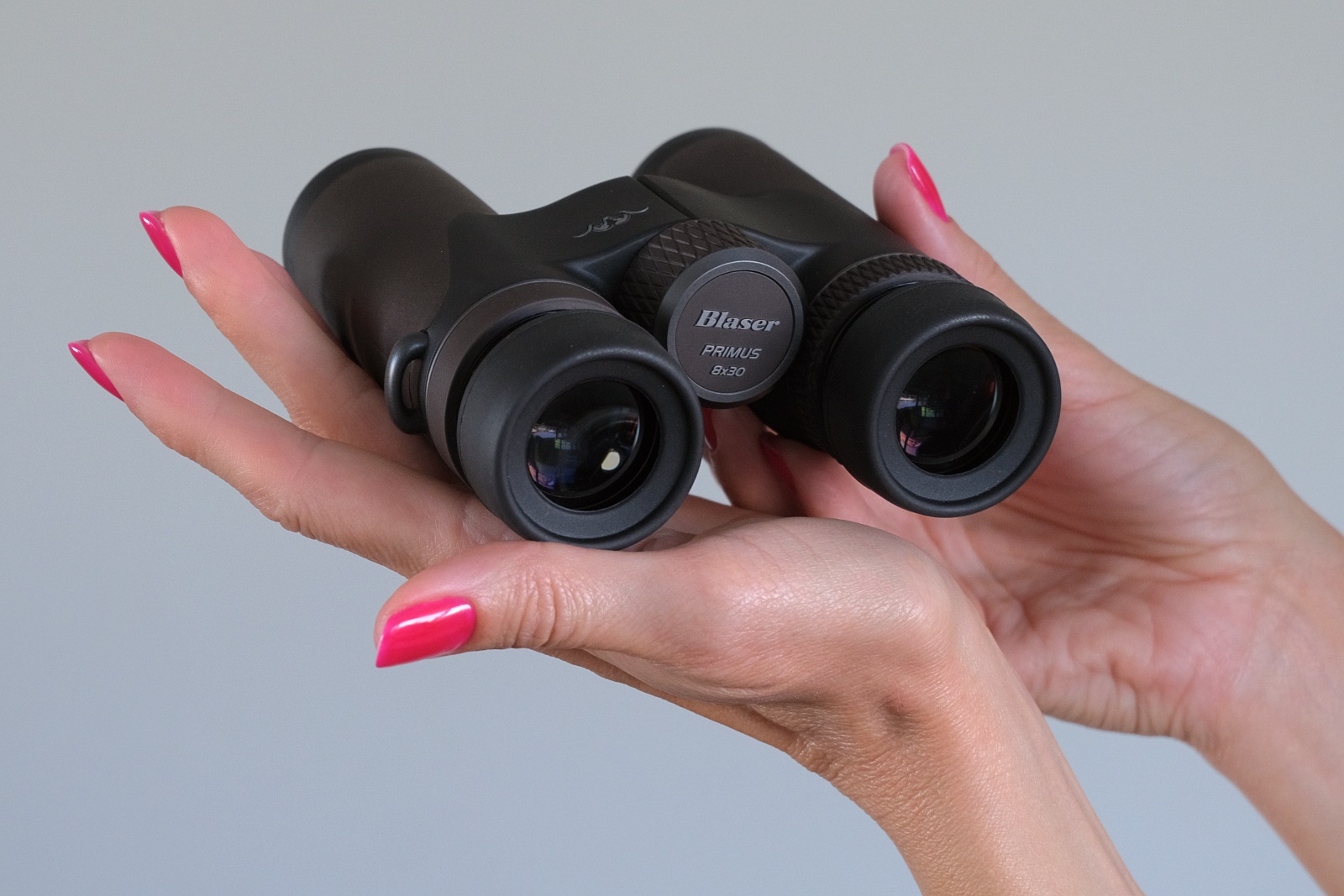

Zdążyłem więc już trochę zapomnieć o firmie Blaser, ale nie na długo. Na początku kwietnia 2026 roku pojawiłem się w sklepie Beafoto, żeby nagrać kolejny film popularyzujący wiedzę lornetkową i wtedy dowiedziałem się, że lornetki Blaser Primus są obecnie na wyprzedaży. Model 8x30 kosztuje teraz 3499 złotych, a 8x42 3999 złotych. Przecena o ponad 50% od pierwotnych cen znacznie zmieniła sytuację, szczególnie w przypadku małego, poręcznego i świetnie wykonanego wariantu o parametrach 8x30.
Szef Beafoto Kamil Suski był na tyle miły, że wypożyczył mi Primusa 8x30 na kilkanaście dni, żebym się nim na spokojnie pobawił. Wiedziałem, że w tym czasie nie wykonam jego pełnego testu, bo wymagałoby to wysłania go na testy transmisji, które zlecamy na zewnątrz, a to zawsze zajmuje dużo czasu. Poza tym nie chciałem ponosić takich nakładów w stosunku do lornetki, która najprawdopodobniej znika z rynku. Zabawa tym modelem była jednak na tyle przednia, że stwierdziłem, iż warto pozostawić po niej jakiś konkretny ślad.

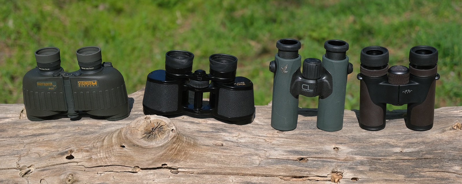

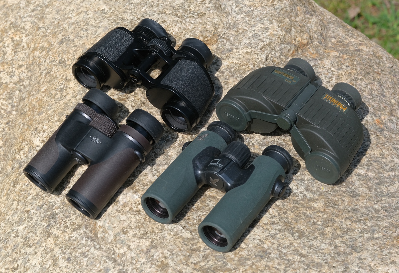

Zdecydowałem się więc przeprowadzić test porównawczy. Tak się bowiem składa, że w moim arsenale miałem trzy inne topowe modele o parametrach 8x30. Były to, w kolejności alfabetycznej: Nikon 8x30 E II, Steiner NightHunter XP 8x30 oraz Swarovski CL Companion 8x30 B (wariant wprowadzony na rynek w roku 2017). Zestawienie podstawowych parametrów tych lornetek prezentuje poniższa tabela, a pełne specyfikacje można obejrzeć tutaj.
Parametr Blaser Primus 8x30 Nikon 8x30 E II Steiner NightHunter XP 8x30 Swarovski CL Companion 8x30
Pole widzenia (°) 8.3 8.8 7.4 7.6
Odstęp źrenicy (mm) 18 13.8 20 16
Min. ostrzenie (m) 2 3 5 3
Waga (g) 475 575 528 490
Wymiary (mm) 118 x 114 101 x 181 105 x 190 127 x 118
Uprzedzając trochę fakty napiszę, że przeprowadzone porównanie sprawiło mi naprawdę mnóstwo frajdy. Pojedynek odbywał się tutaj na naprawdę wysokim poziomie i branie do ręki każdej kolejnej lornetki zawsze wiązało się z bardzo miłymi doznaniami, bo każda ma coś wyjątkowego do zaoferowania.

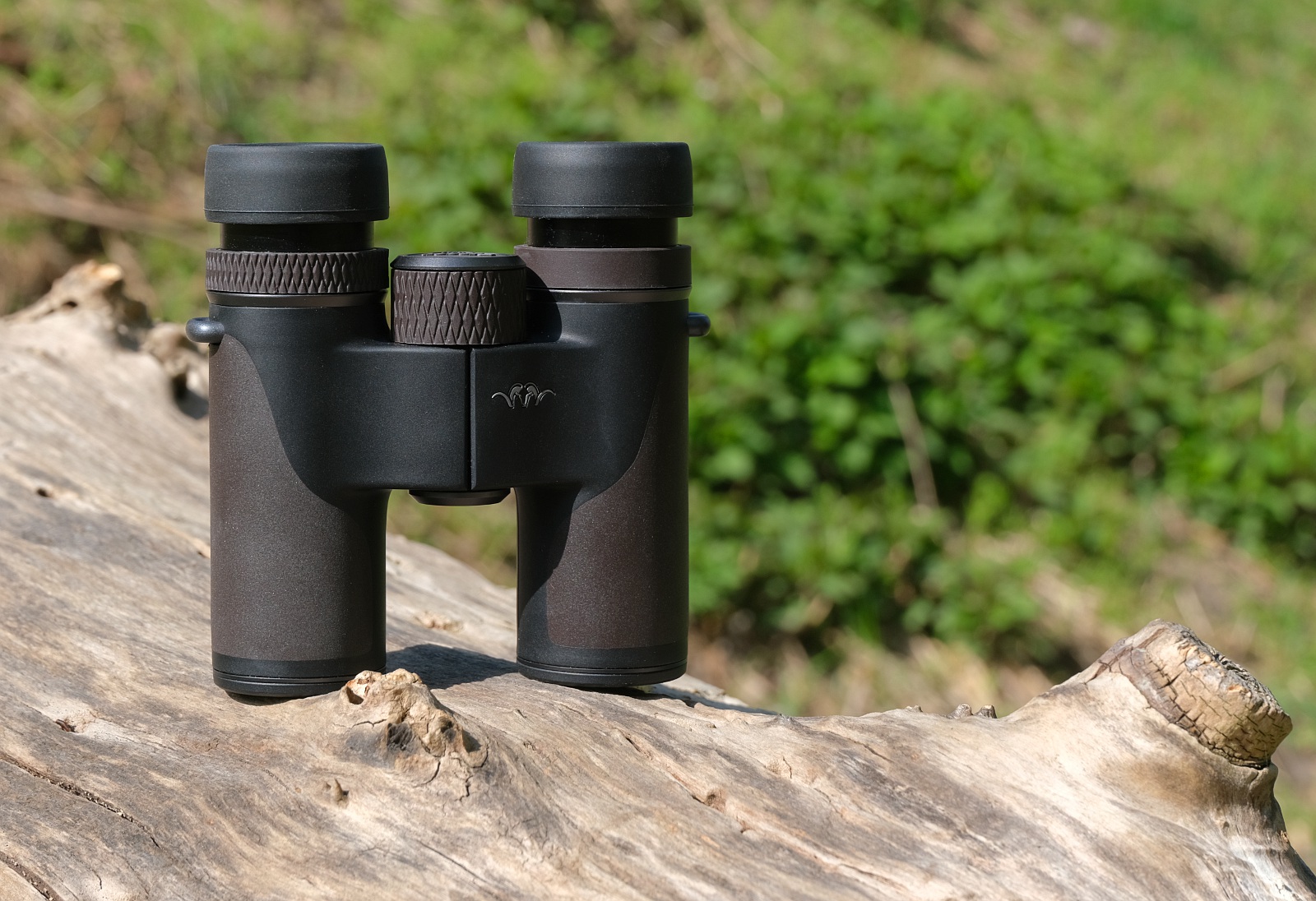

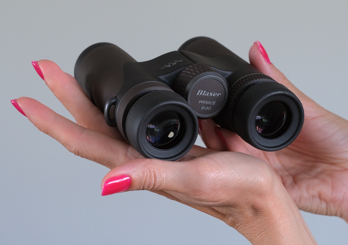

Jakość wykonania
Tutaj zwycięzcą jest bezapelacyjnie Steiner NightHunter XP. Moim zdaniem była to szczytowa forma tej niemieckiej firmy, która została lekko obniżona po wprowadzeniu następcy o nazwie NightHunter Xtreme, gdzie obudowa była mniej klasyczna i bardziej miękka.
XP to klasyczne Porro w zamkniętej, szczelnej i wręcz pancernej obudowie wykonanej z materiału o nazwie Makrolon. To wysokowydajne tworzywo termoplastyczne opatentowane przez firmę Bayer. Mamy tutaj do czynienia z poliwęglanem z domieszką włókna szklanego. Materiał ten zyskuje strukturę niemal tak sztywną jak metal, zachowując przy tym unikalne właściwości tworzyw sztucznych. Jest odporny na uderzenia, stabilny termicznie oraz niepodatny na korozję i chemię. Jakby tego było mało, lornetka zachowuje pełną szczelność i wodoodporność, co jest ułatwione poprzez zastosowanie systemu indywidualnego ustawiania ostrości na każdym okularze. Dodatkowo, jako jedyna w naszym zestawieniu, ma zawory, które pozwalają na uzupełnienie azotu wewnątrz.
Środki tubusów są bardzo dobrze wyczernione, zmatowione i nie pokazują żadnych zanieczyszczeń.

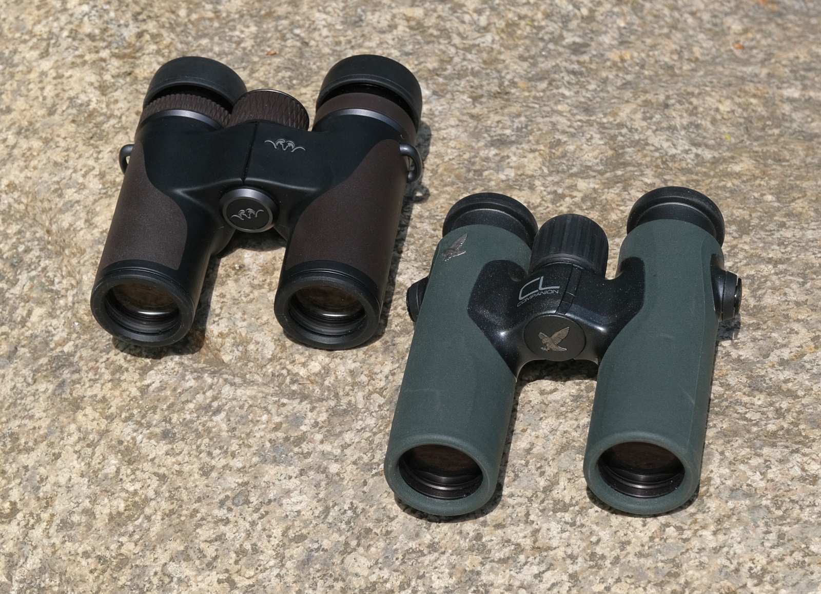

Walka o drugie miejsce była bardzo zacięta i wyrównana. Stoczyły ją ze sobą Blaser i Swarovski. Obie lornetki pokazują bardzo solidne i świetnie wykonane, gumowane obudowy o pełnej wodoodporności oraz wypełnieniu azotem. Wyczernienie w środku też jest na podobnym i dobrym poziomie, choć w obu przypadkach widać szare lub lekko połyskujące elementy. Companion wysunął się lekko na prowadzenie zamkniętym systemem korekty dioptrażu, bo Primus ma tutaj klasyczny i ruszający zewnętrzną soczewkę pierścień na prawym okularze. Blaser odzyskał jednak prowadzenie obudową, która jest jednak trochę bardziej gustowna, minimalnie lepiej dopasowana, a jednocześnie krótsza oraz lżejsza. Co więcej, dostajemy tutaj większy odstęp źrenicy oraz lepszy minimalny dystans ustawiania ostrości. Jakby tego było mało, Blaser ma świetne, bogate i bardzo gustowne wyposażenie standardowe z pięknym i sztywnym futerałem oraz wygodnym paskiem na szyję. Tymczasem Swarovski pierwotnie kazał sobie dopłacać kilkaset złotych za zwykły futerał. Ostatecznie wydawało mi się, że to Baser zasługuje tutaj na trochę wyższą ocenę.
Było tak jednak tylko do momentu, w którym zdecydowałem się położyć obie lornetki na wadze. Według specyfikacji CL Companion waży 490 gramów, ale jego rzeczywista waga (bez dekielków i paska) to tylko 475 gramów, czyli dokładnie tyle ile deklaruje Blaser Primus. Jeszcze większą niespodzianką był rezultat Primusa, który pokazał aż 506 gramów czyli 6.5% więcej do deklaracji i od rzeczywistej wagi Companiona. Wbrew temu co mówią specyfikacje, to lornetka Swarovskiego jest tutaj lżejsza, więc w kategorii obudowy i jakości wykonania musimy ogłosić remis.
Na szarym końcu tego zestawienia jest klasyczny Nikon 8x30 E II. To lornetka z zewnętrznym mostkiem okularowym, pozbawiona wodoodporności oraz trochę mało schludnie wyczerniona w środku (biały klej!).

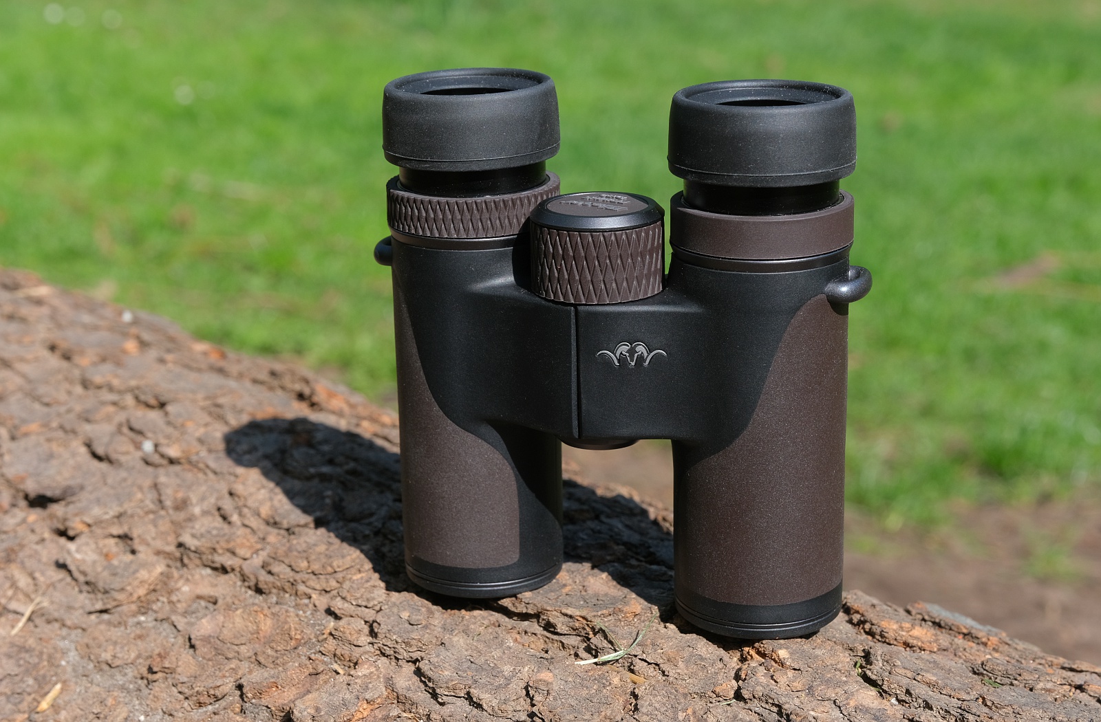

U Blasera mamy zauważalne ocieplenie obrazu, nuty lekkiej żółci pomieszanej z barwą zieloną są nieznaczne, ale widać je na pierwszy rzut oka. Gdy spogląda się przez niego bez żadnych porównań, nic nie wzbudza niepokoju. Ale gdy zestawi się go bezpośrednio z rewelacyjnymi w tej kwestii lornetkami Steinera i Swarovskiego, jego przegrana jest ewidentna.
Blaser w swojej specyfikacji deklaruje transmisję na poziomie 90%. Być może ta wartość jest osiągana, ale tylko dla światła żółto-zielonego. W pozostałych długościach fali mamy zauważalnie niższe wartości, przez co całkowita transmisja uśredniona po szerszym zakresie widma na pewno jest mniejsza niż u pozostałych lornetek z tego testu. Swarovski, który pokazuje płaski wykres z wartościami sięgającymi 89-91% daje obraz, który jest zauważalnie jaśniejszy, bardziej naturalny i kontrastowy.
