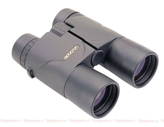

Opticron Verano 10x42 BGA PC - test lornetki
Jeśli chodzi o korpus jest on zbudowany z lekkiego lecz solidnego aluminium
powlekanego wysokiej klasy gumą. Lornetki są uszczelniane, tak że można
je bez szkody zanurzyć do wody nawet na głębokość 3 metrów. Dzięki wypełnieniu
azotem są też "mgłoodporne".
Instrument klasy 32-42 mm dają ostry obraz już od odległości 1.8 metra,
większe od 3 metrów. Producent udziela na nie 30 lat gwarancji.
