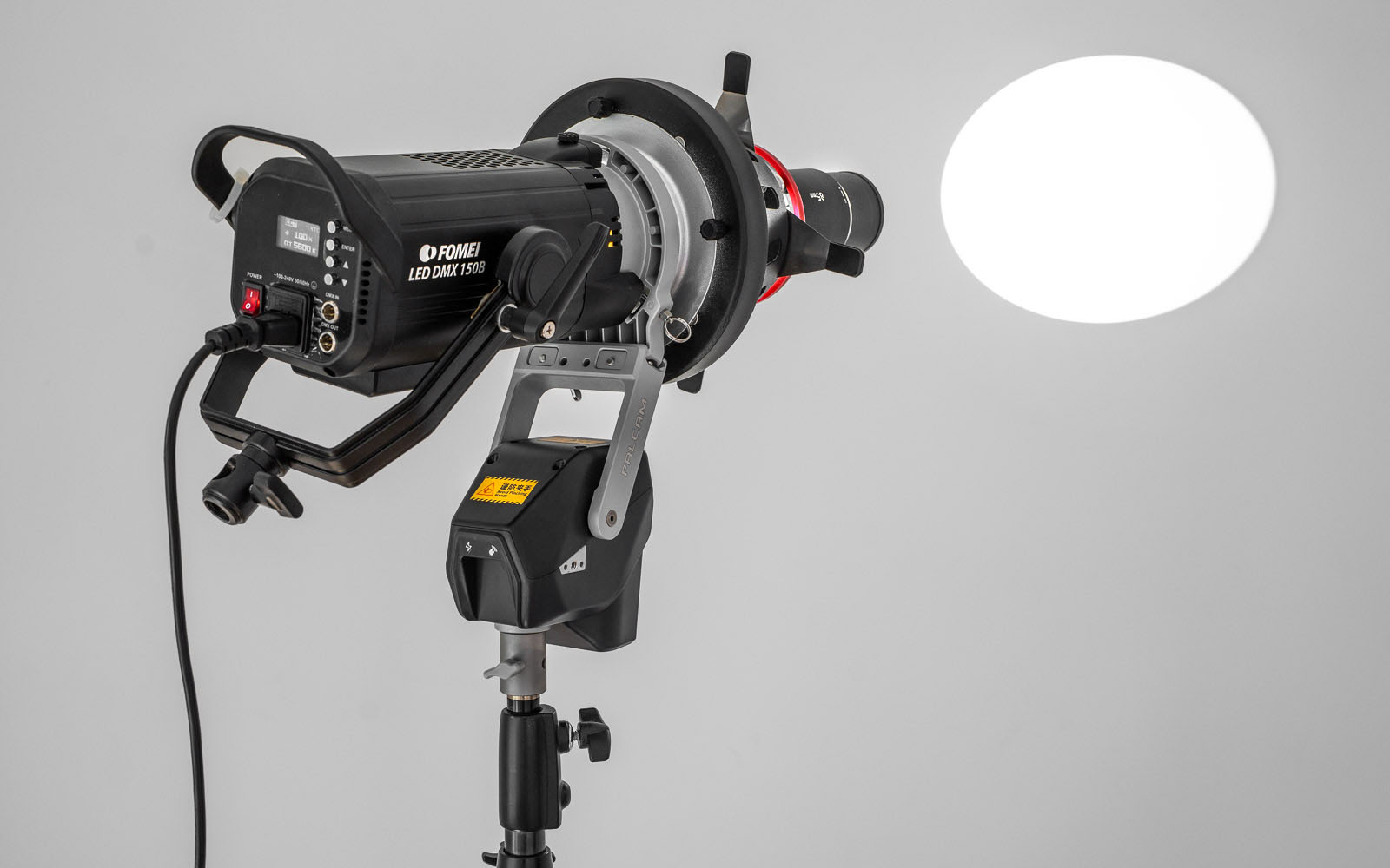

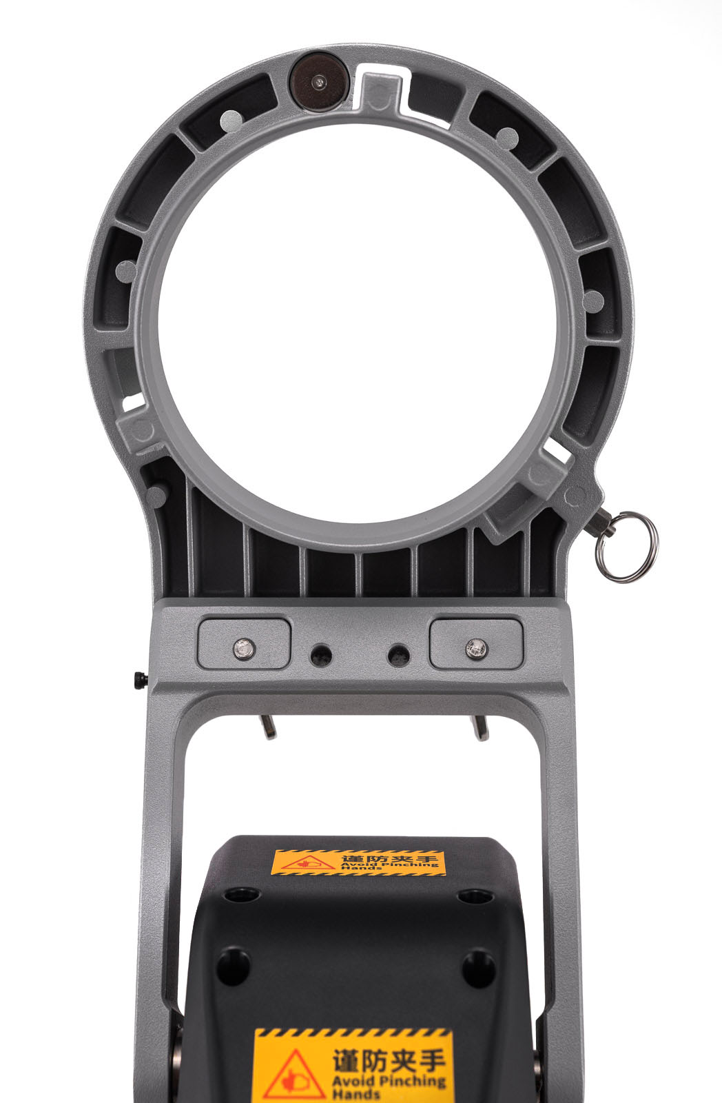

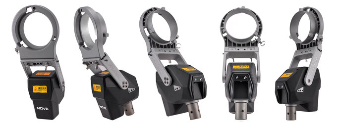

Nowa głowica jest akcesorium, które mocuje się pomiędzy lampą a modyfikatorem światła. Z obu jej stron znajdziemy znane i powszechnie stosowane mocowanie Bowens. Użytkownik może zatem sam dobrać, rodzaj i moc lampy, jakiej chce użyć (Move LightGo współpracuje i z jednostkami błyskowymi i ciągłymi), a także wybrać pasujący do danego zastosowania modyfikator – od softboksów i beauty dishów po strumienice czy nasadki projekcyjne. Udźwig głowicy to 6 kg, co powinno wystarczyć w większości zastosowań, a jeśli sytuacja będzie bardziej nietypowa, to i mocowanie Bowens można z głowicy zdemontować.
Falcam Move LightGo - zmotoryzowana głowica oświetleniowa - Falcam Move LightGo - zmotoryzowana głowica oświetleniowa

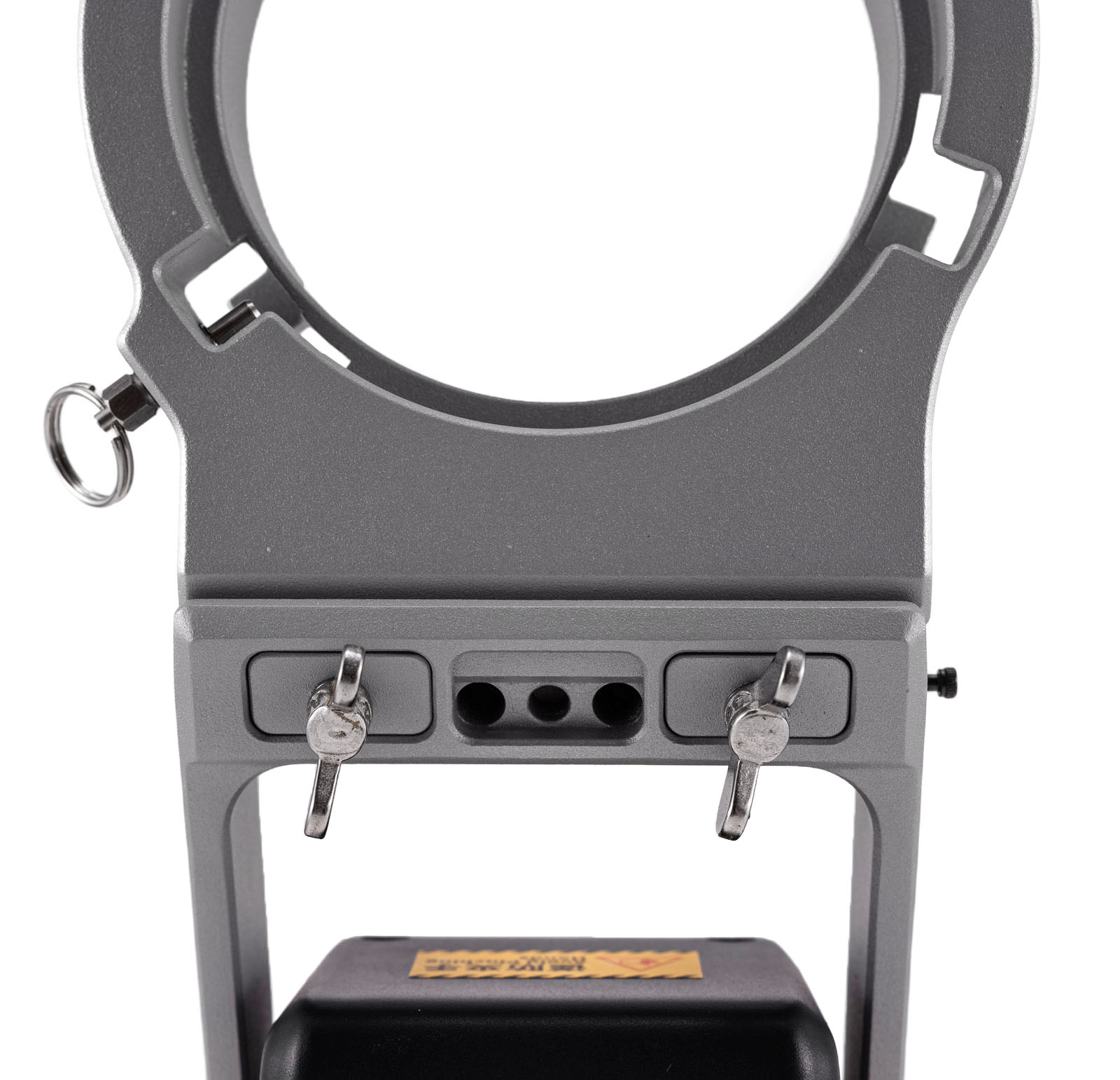

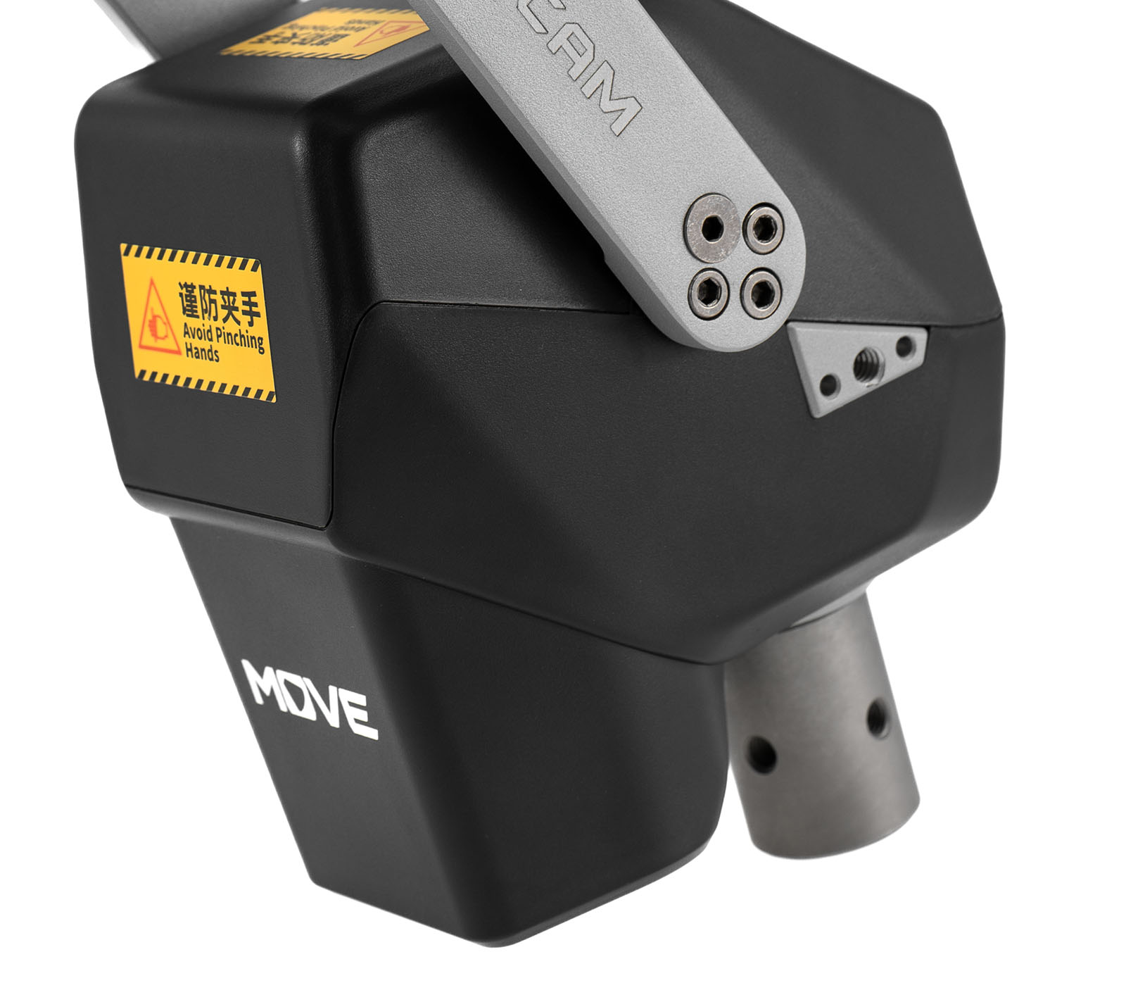

Poza samym głównym mocowaniem dodatkowe akcesoria możemy też przykręcić z boku głowicy – po każdej ze stron znajdziemy standardowy gwint 1/4'' wraz z otworami na piny blokujące obrót przykręconego akcesorium. Warto jednak odnotować, że w tym przypadku możliwy jest tylko obrót w poziomie, bo akcesoria mocuje się do części, która nie wykonuje ruchu góra-dół.

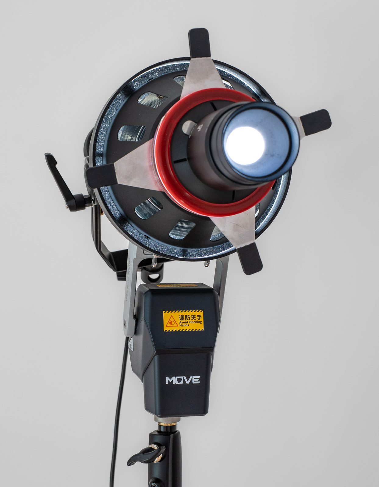

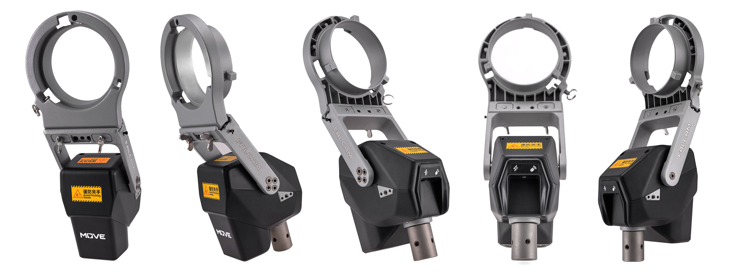

Urządzenie pozwala na obrót w osi poziomej o maksymalnie 450° (by zapobiec owijaniu kabli zasilających) i zmianę pochylenia w zakresie 170°. Wyposażono je także w przycisk resetujący powodujący powrót głowicy to pozycji początkowej, co ułatwia spakowanie jej do pudełka po zakończeniu pracy.
Z kolei na dole głowicy umieszczono standardowe mocowanie kompatybilne z trzpieniami statywów oświetleniowych. Wyposażono je w więcej niż jedną śrubę blokującą, by głowica w czasie pracy faktycznie obracała lampą, a nie kręciła się na statywie.

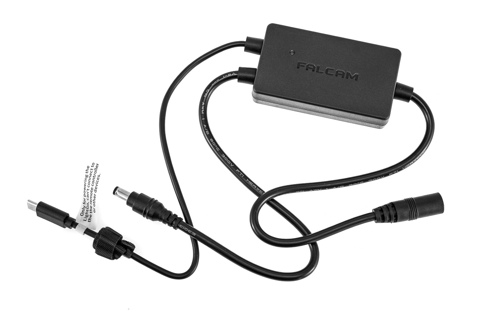

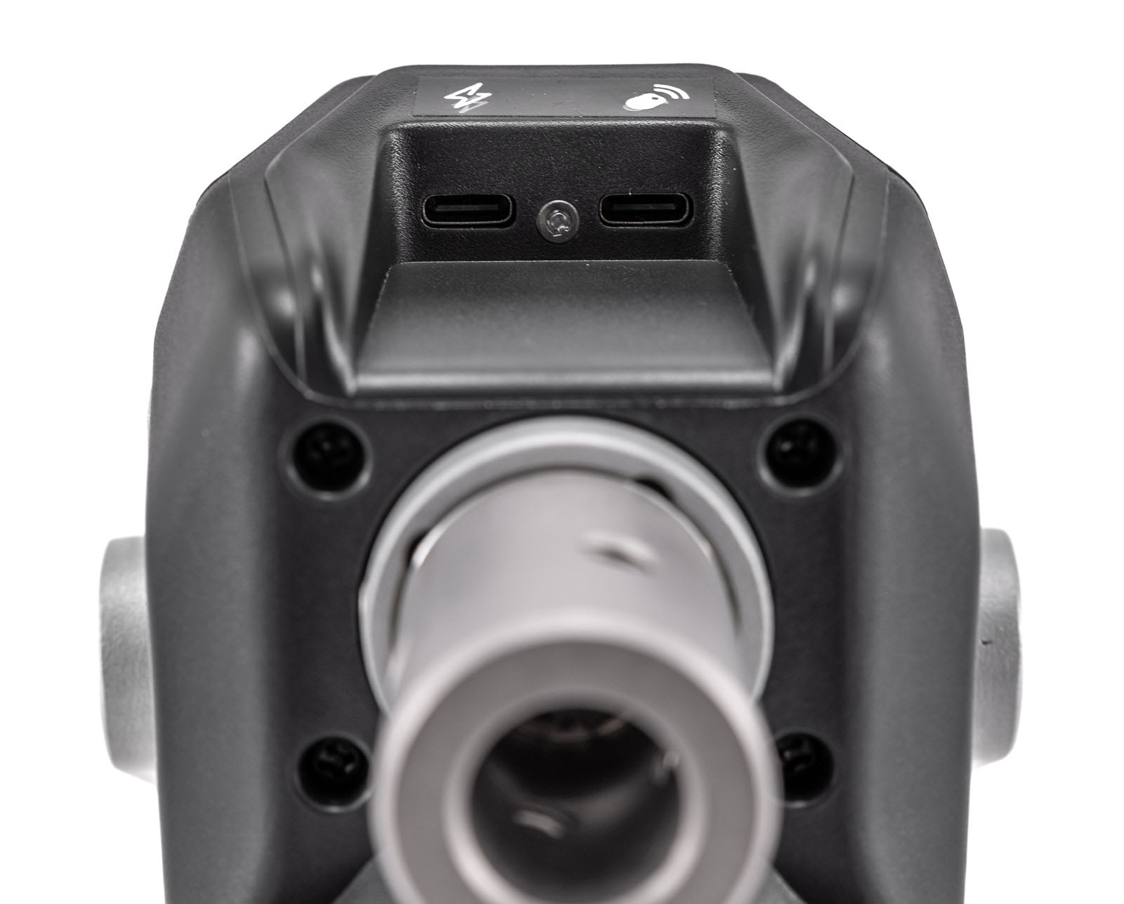

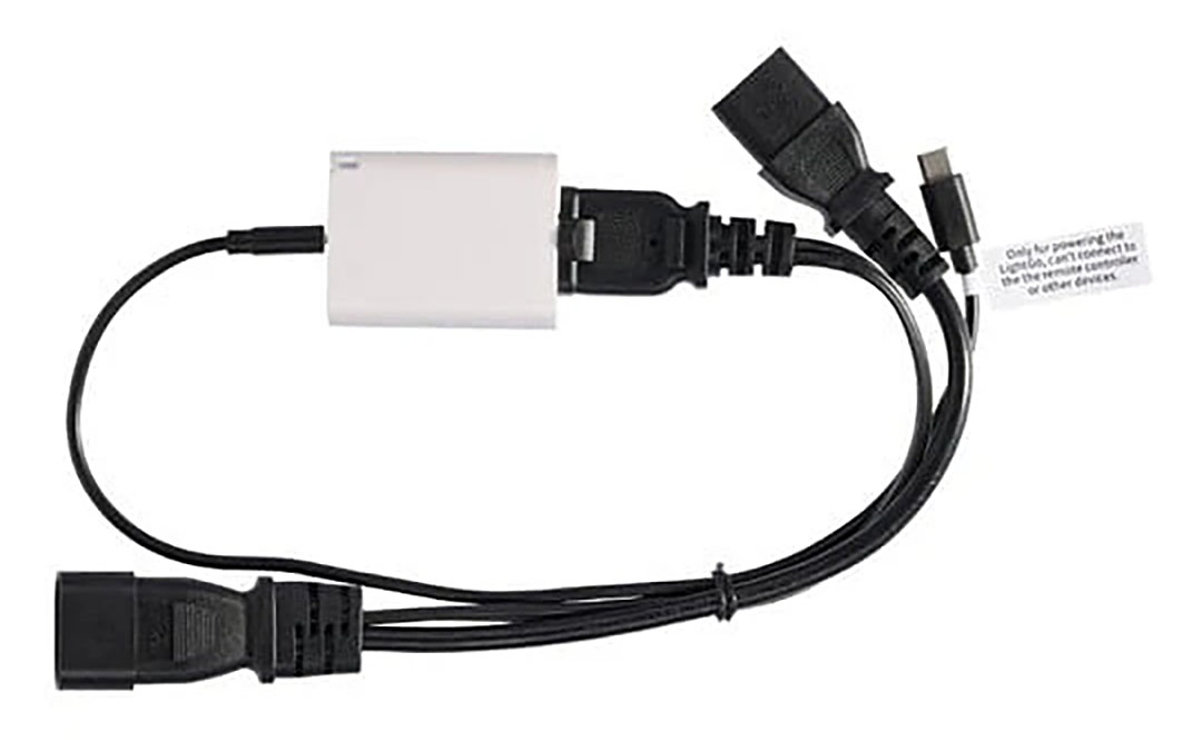

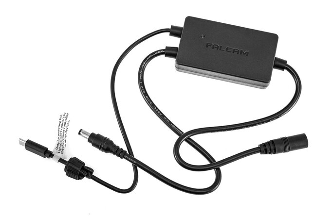

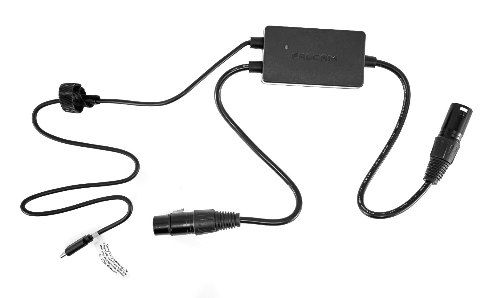

Patrząc od dołu, zobaczymy też wspomniany już przycisk resetu oraz dwa porty USB-C umieszczone po jego lewej i prawej stronie. Pierwszy z nich służy do zasilania głowicy i wymaga źródła zdolnego podać 45 W mocy (USB PD). Źródłem tym może być fabryczny adapter sieciowy, power bank, duży akumulator z wyjściem USB-C, czy też jedna z dostępnych opcjonalnie przejściówek (DC 200 lub AC Cannon 600) pozwalających wpiąć się w zasilanie lampy i ograniczyć liczbę kabli idących do statywu.

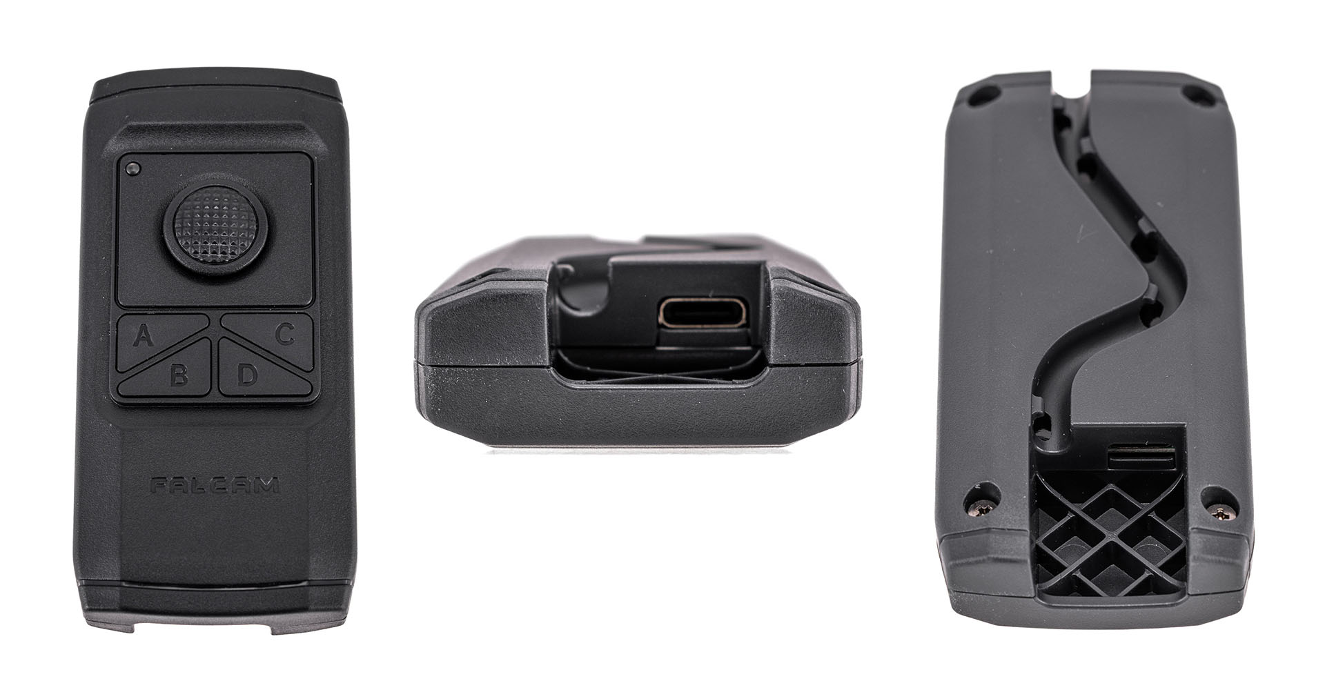

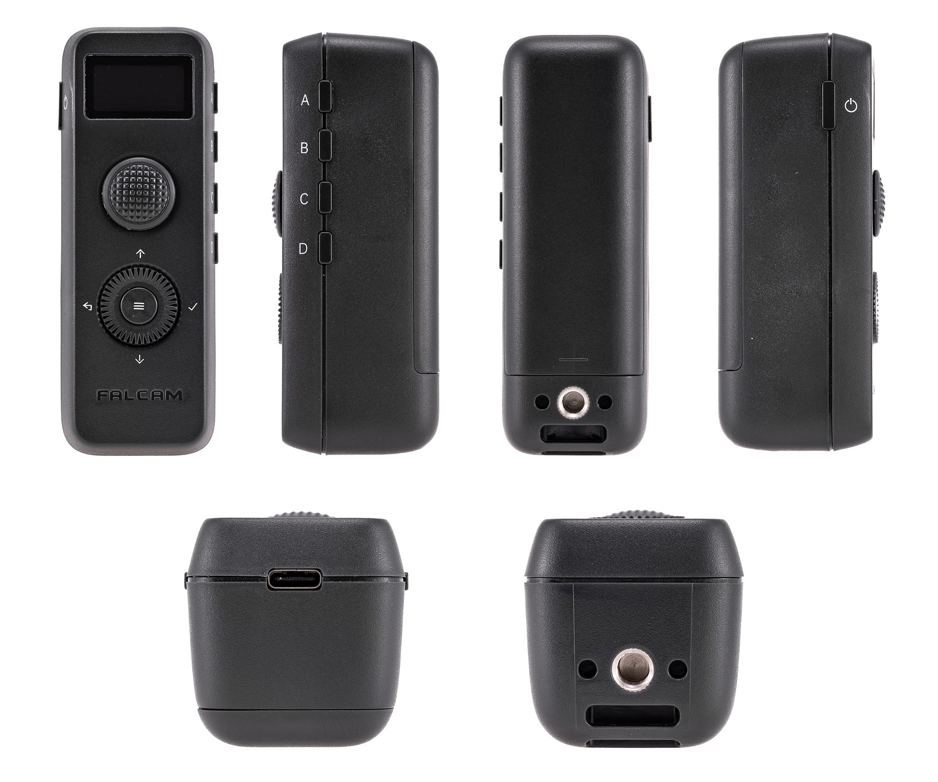

Drugie wejście służy natomiast do podłączenia pilota sterującego lampą, który także jest wyposażony w złącze USB-C. Pozwala on na bezpośrednie sterowanie głowicą za pomocą joysticka i oferuje możliwość zapamiętania jednej z czterech pozycji lampy, które możemy przypisać i przywołać z wykorzystaniem przycisków A, B, C i D. Do pilota dołączony jest długi kabel USB-C.

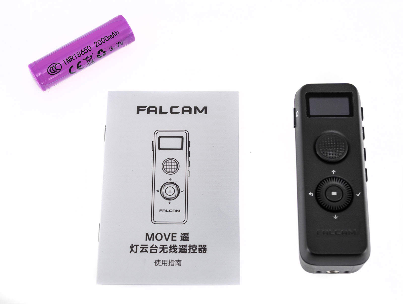

Poza standardowym pilotem przewodowym dostępny jest także akcesoryjny bezprzewodowy, który poza omówionymi już funkcjami może także zarządzać kilkoma głowicami naraz, przypisywać im numery oraz przydzielać je do grup. Jeśli zajdzie taka potrzeba, można go też po prostu podpiąć do lampy przewodowo.
O ile w teorii całość może wydawać się skomplikowana, o tyle w praktyce głowica okazuje się bardzo prosta w obsłudze. Złożenie zestawu z lampą i modyfikatorem zajmuje niewiele więcej niż założenie modyfikatora na lampę, a całość jest gotowa do pracy od razu po podłączeniu zasilania.
Wielokierunkowy przycisk na pilocie wykazuje pewną dozę reakcji na to, jak mocno go wychylamy, ale jeśli chcemy mieć większą kontrolę nad prędkością ruchu głowicy, to lepiej skorzystać z zaawansowanego pilota i z jego pomocą dokładnie ustalić prędkość dla każdej z osi obrotu.
System zapamiętywania i przywoływania pozycji jest prosty w obsłudze – by dane ustawienie przywołać, wciskamy przycisk krótko, a gdy chcemy obecną pozycję głowicy wprowadzić do pamięci – przytrzymujemy wybrany guzik z literą przez 5 sekund.

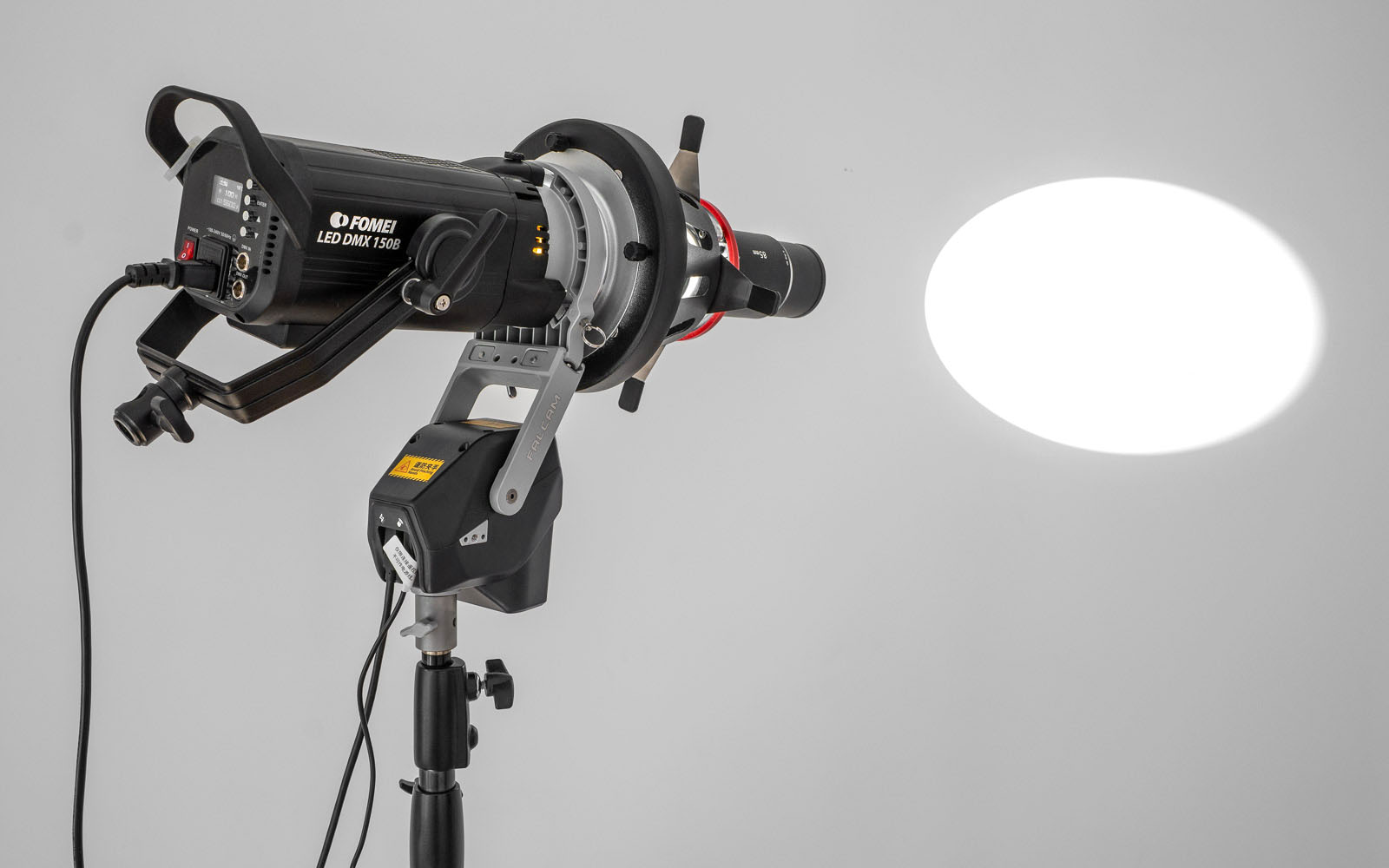

Powyżej zaprezentowaliśmy kilka przykładowych ujęć nagranych w minimalistycznym, domowym ustawieniu wykorzystującym dwa źródła światła. W tym przypadku na ruchomej głowicy umieszczona była lampa podświetlająca nagrywane obiekty od tyłu, a jej ruch odbywał się ze stałą prędkością pomiędzy dwoma zaprogramowanymi wcześniej pozycjami. Na głowicy znalazła się świecąca wąskim snopkiem światła nasadka projekcyjna, a na obiektywie filtr dyfuzyjny typu black mist 1/4. Nawet takie oszczędne ustawienie wystarczyło jednak, by uzyskać ciekawe wizualnie i powtarzalne rezultaty.
