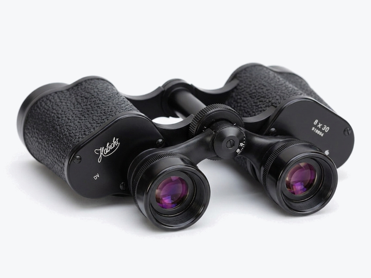

Swarovski Habicht-Merkur 8x30 W M DV z lat 1955-1962.
Rosnące liczby produkowanych egzemplarzy powodowały automatyzację pewnych procesów, przez co napisy na obudowach lornetek zaczęły teraz wyglądać znacznie bardziej powtarzalnie i schludnie. Choć nie zmienił się ich układ i użyte typy czcionek. Co ciekawe, opisywane przed chwilą zmiany nazw nie znalazły swojego odzwierciedlenia na obudowach lornetek - tam wciąż pojawiał się tylko pisany ozdobną kursywą napis Habicht. Nowe nazwy związane z mitologią rzymską widniały za to w publikowanych wtedy katalogach.

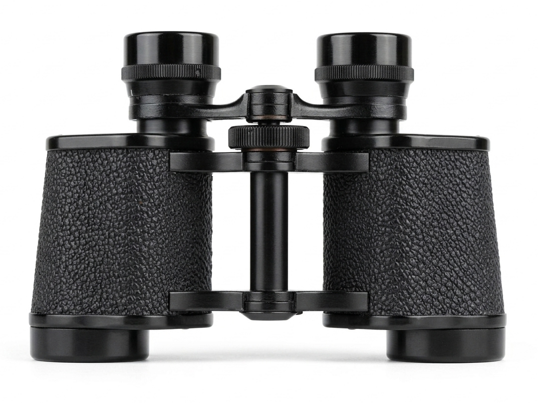

Kolejną rzeczą, z której istnienia Swarovski zdał sobie sprawę, był fakt, że przy błyskawicznie rosnącej produkcji 5-cyfrowe numery seryjne szybko zaczną się dublować. Podjęto więc decyzję o ich zmianie na 6-cyfrowe. Ustalono przy tym schemat, w którym pierwsze cyfry owego numeru odpowiadają powiększeniu lornetki. I tak numery 6XXXXX przypadły modelowi 6x30, numery 7XXXXX lornetce 7x42, numery 8XXXXX modelowi 8x30W, natomiast 1XXXXX lornetce 10x40W.
Legendarne lornetki - Swarovski Habicht 8x30 - Lata 1955-1962
Fragment katalogu firmy Swarovski Optik z drugiej połowy lat 1950-tych. Źródło: Swarovski Optik.

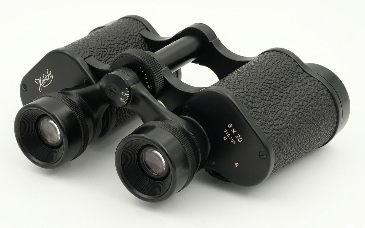

Warto dodać jeszcze to, że wersja szerokokątna była niejako wersją domyślną i jako taka nie była w żaden sposób dodatkowo oznaczana na obudowie. Przy parametrach 8x30 nie znajdziemy więc litery W (od niemieckiego Wetwinkel czy angielskiego Wide Angle). Za to w wersji o normalnym polu widzenia pod numerem seryjnym widnieje litera N. Rozróżnienie modeli 8x30 W i 8x30 N jest jednak bardzo łatwe. Po pierwsze, ze względu na numer seryjny. Po drugie, ze względu na wielkość soczewki ocznej w okularze. U 8x30 W jest ona zauważalnie większa.
Swarovski Habicht-Merkur 8x30 N M DV wyprodukowany w drugiej połowie lat 1950-tych.

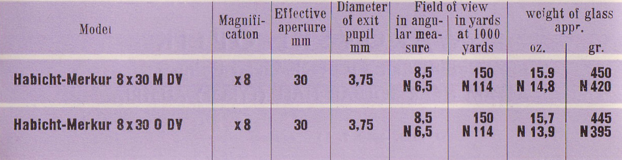

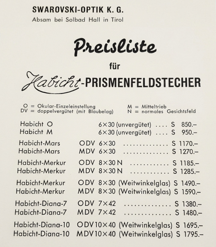

W tym okresie oferta lornetek 8x30 od firmy Swarovski Optik wyglądała następująco. Najtańszy był model Swarovski Habicht-Merkur 8x30 N O DV wyposażony w okulary z indywidualnym systemem ustawiania ostrości. Dawał on pole widzenia 6.5 stopnia i ważył tylko 395 gramów. W 1961 roku kosztował on 1185 szylingów. O 100 szylingów droższy był model Swarovski Habicht-Merkur 8x30 N M DV wyposażony w centralną śrubę ostrości. Tutaj też pole wynosiło 6.5 stopnia, a waga wzrastała do 420 gramów.
Cennik lornetek Swarovski Optik z 1961 roku.
Klientów zainteresowanych szerokim kątem widzenia czekał jeszcze większy wydatek. Swarovski Habicht-Merkur 8x30 W O DV z indywidualnym ustawianiem ostrości, dający pole widzenia 8.5 stopnia i ważący 445 gramów, kosztował już 1490 szylingów. Natomiast wariant tej lornetki z centralnym ustawianiem ostrości był o kolejne 100 szylingów droższy i tylko 5 gramów cięższy.
Fragment katalogu firmy Swarovski Optik z okolicy roku 1955. Źródło: Swarovski Optik.
