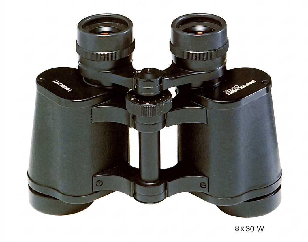

W roku 1990, po prawie 30 latach, Swarovski Optik zrezygnował z używania kryształowego logo. Od tego momentu, na obudowie lewego pryzmatu mieliśmy napis SWAROVSKI OPTIK, w dwóch linijkach i równany do prawej. Użyto dużych, białych, drukowanych liter, przy czym w pierwszym członie litery były pełne, a w drugim puste. Choć zdarzały się serie, w których obie linie były zapisane taką samą, pełną czcionką. Natomiast na obudowie lewego pryzmatu mieliśmy nazwę HABICHT, gdzie znów użyto dużych, białych i pełnych liter, oraz parametry. Choć tutaj znów nie było pełnej konsekwencji, bo widziałem zdjęcia lornetek z tego okresu, gdzie owych parametrów w tym miejscu brakowało.
Swarovski Habicht 8x30 W w wariancie produkowanym w latach 1990-1994. Źródło: John A. Roberts.

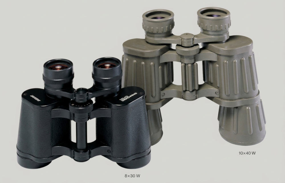

W tym okresie doszło do ważnego wydarzenia. W okolicach lat 1992-1993 firma zaprzestała produkcji modelu o parametrach 6x30. W przeciwieństwie do wariantu 8x30, który był oferowany w różnych kombinacjach i na przestrzeni lat zmieniało mu się pole widzenia, wersja 6x30 była taką samą konstrukcją optyczną, jak ta zaoferowana na początku produkcji cywilnej w roku 1948. Mieliśmy więc do czynienia z lornetką, która była obecna na rynku przez cztery i pół dekady.
Produkcja Habichtów z lat 1990-1994 wyróżnia się już bardzo konsekwentną deklaracją pełnej wodoodporności do głębokości 4 metrów oraz wypełnieniem obudowy azotem. Katalogi z tego okresu podają, że pole widzenia modelu 8x30 W wynosiło 7.9 stopnia, natomiast wariant 8x30 N nie był już produkowany.
Fragment katalogu firmy Swarovski Optik z 1991 roku prezentujący modele Habicht 8x30 W oraz Habicht 10x40 W GA.

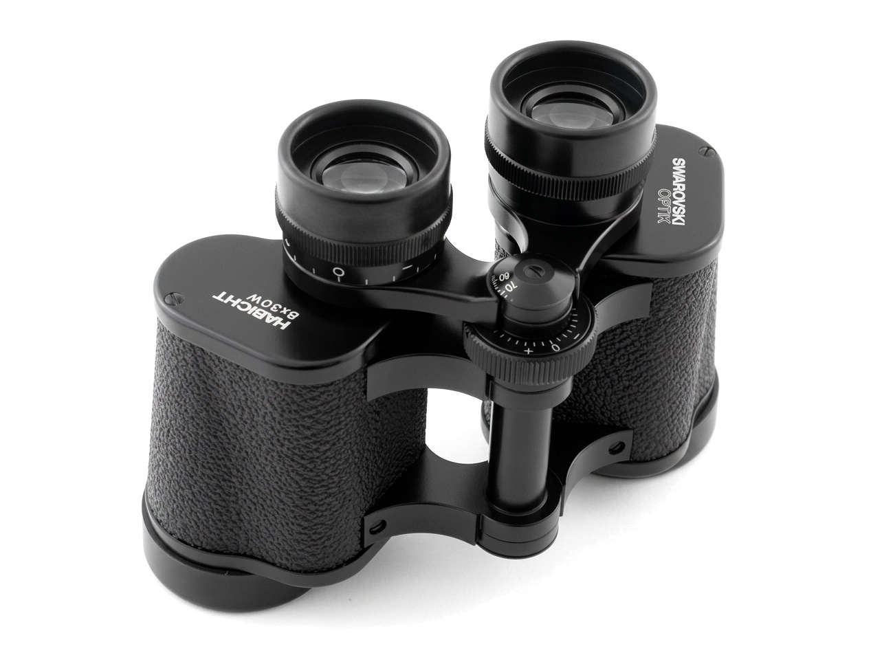

Bardzo istotną zmianą, która pojawiła się w 1991 roku, był nowy system numeracji seryjnej. Tak zwana numeracja alfanumeryczna (w przeciwieństwie do numeracji wyłącznie cyfrowej) została pierwotnie wprowadzona w 1985 roku, ale w bardzo ograniczonym zakresie i w różnych formach, Od stycznia 1991 roku została ona ujednolicona i wdrożona we wszystkich liniach produktowych w formacie A+7 (jedna litera, po której następuje 7 cyfr), natomiast od września 1991 roku zmieniona na format A+9, przy czym dodano alternatywny format AA+7.
Każda numeracja alfanumeryczna składa się z minimum 3 elementów:
identyfikatora produktu lub linii produktowej (litera),
elementu datującego (zawsze określa rok produkcji, a często także tydzień w danym roku),
sekwencyjnego numeru porządkowego.
Pierwsze dwie cyfry po literach były znacznikiem roku produkcji. Aby go poznać, wystarczyło do nich dodać liczbę 1930. Warto jeszcze nadmienić, że ów numer seryjny był teraz umieszczany na ramieniu centralnego mostka.

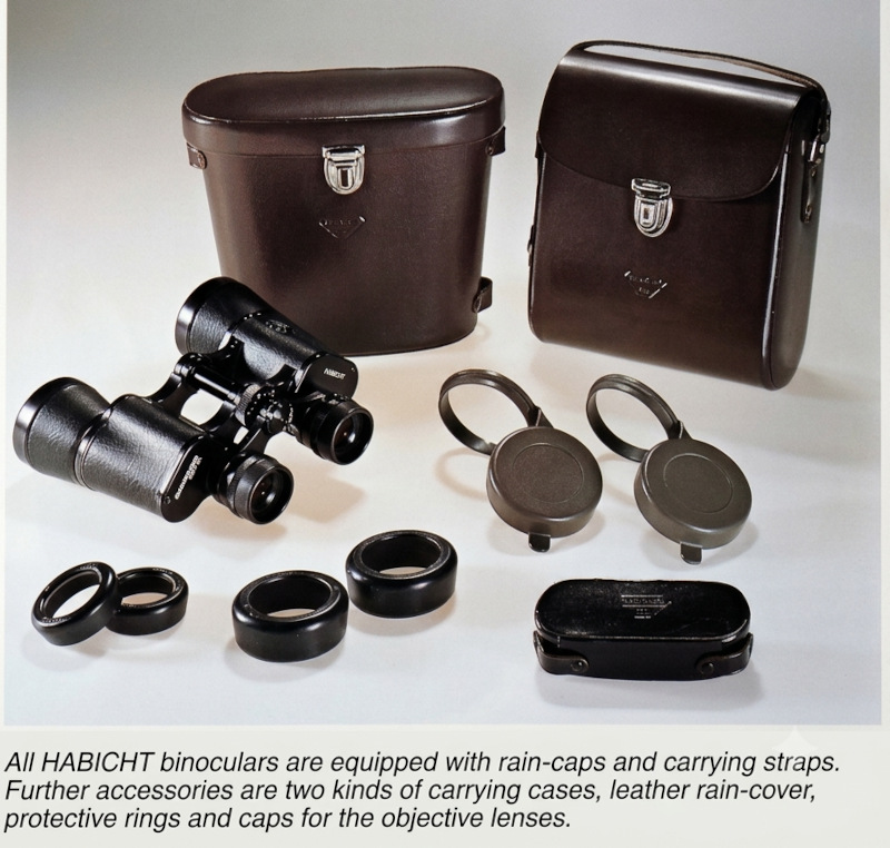

W 1992 roku pojawiła się kolejna ważna modyfikacja. Powłoki antyodbiciowe Tramsmax zostały zmienione na nowszą generację powłok wielowarstwowych o nazwie Swarotop. Oczywiście wiązało się to z polepszeniem transmisji oraz odwzorowania kolorów.
Jak widać z powyższych zdjęć, w tym okresie wciąż sprzedawano lornetki z dwoma typami skórzanych, sztywnych futerałów oraz z plastikowym deszczochronem na okulary.
Lornetka Swarovski Habicht 8x30 W z katalogu z 1991 roku. Źródło: Swarovski Optik.
