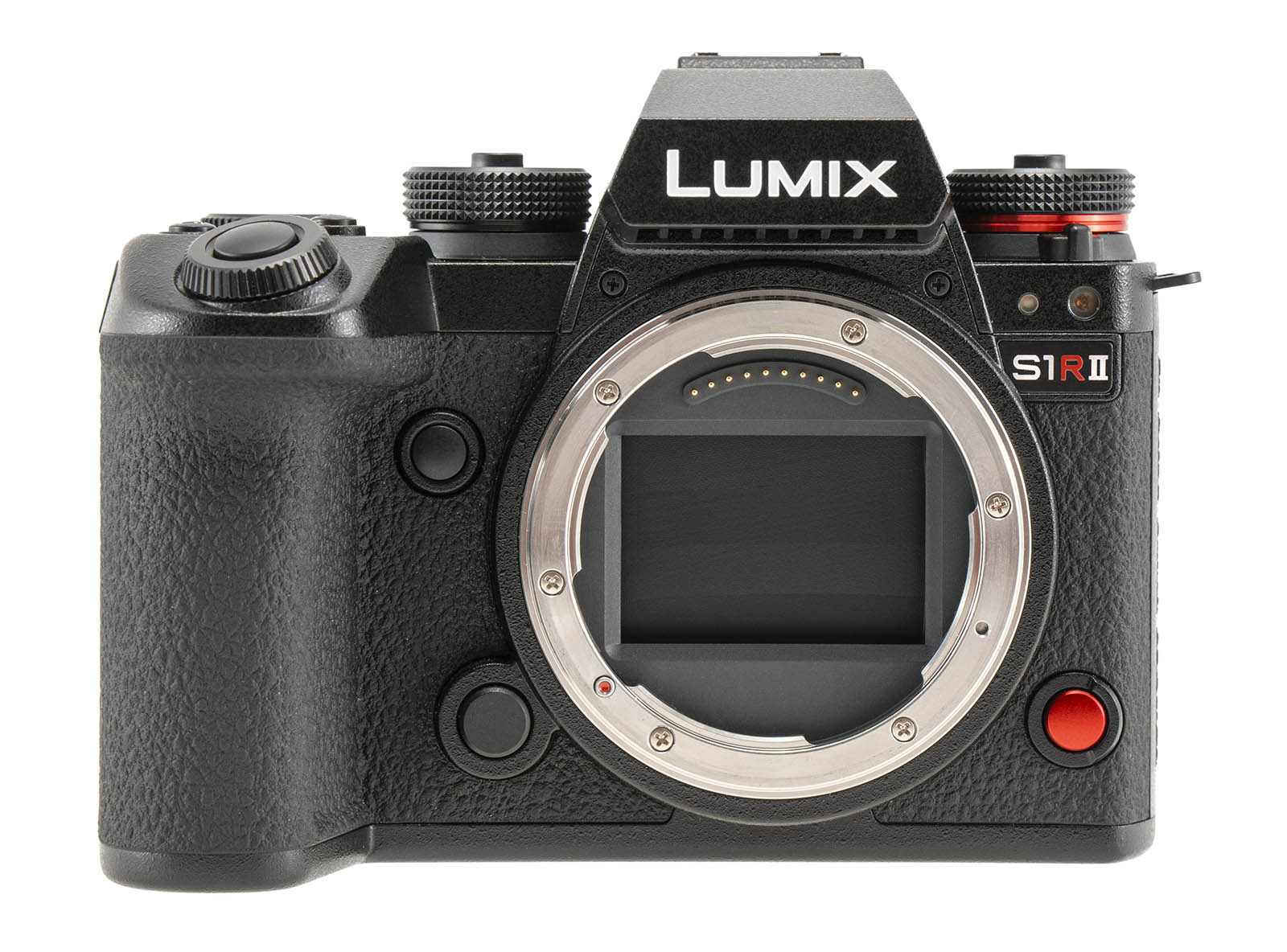

Samej budowie testowanego aparatu trudno cokolwiek zarzucić. Korpus dobrze leży w dłoni, a obudowa jest wykonana z wysokiej jakości materiałów, solidna i uszczelniona.

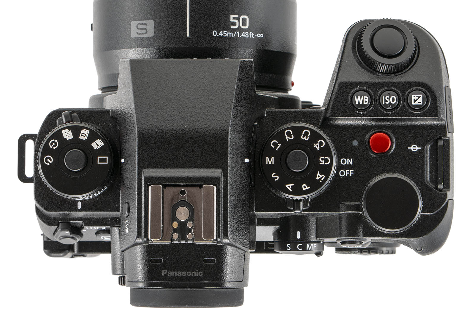

W przypadku wielu aparatów konkurencji często w tym rozdziale pojawia się zdanie lub dwa o dopasowaniu ergonomii i sterowania aparatu do filmowania z wykorzystaniem przycisków programowalnych, choćby po to, by mieć pod ręką zmianę czułości czy balansu bieli. Aparaty Panasonic są tu poniekąd wyjątkiem — ich ergonomia od początku jest zaprojektowana tak, żeby wygodnie się nimi filmowało i zmiany w działaniu interfejsu nie są zazwyczaj potrzebne. Tak jest również w przypadku S1R II. Wszystko, czego potrzeba, jest pod ręką już przy domyślnych ustawieniach aparatu.

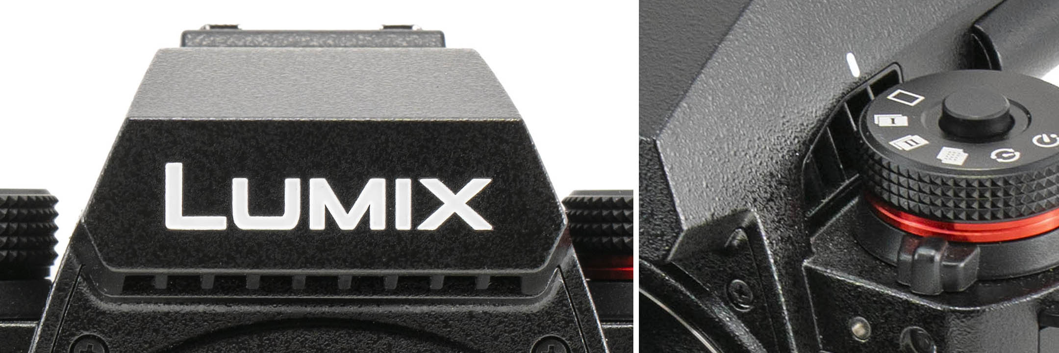

Do tego firma pozbyła się w tym modelu jednego z niewielu powodów do krytyki Lumiksa S5 II, jaki mieliśmy, czyli wyprowadziła tryb filmowy oraz tryb filmowania w zwolnionym i przyspieszonym tempie (S&Q) z głównego koła trybów pracy aparatu na dedykowany przełącznik. Dzięki temu wspomniane główne koło trybów pracy pozostaje funkcjonalne podczas filmowania, co oczywiście chwalimy.

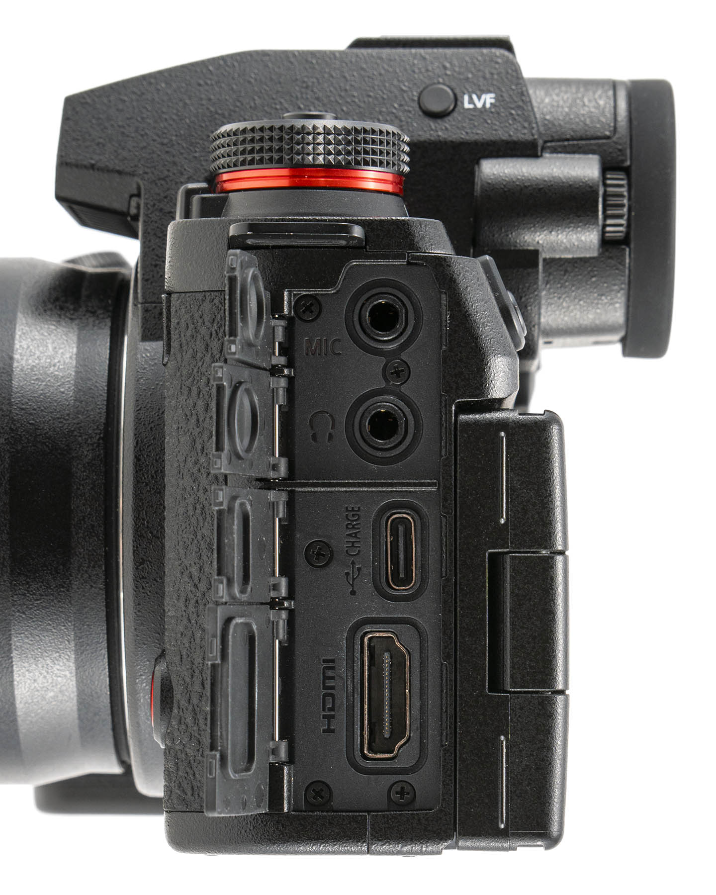

Panasonic Lumis S1R II oferuje następujący zestaw złącz:- złącze USB 3.2 gen 2 typu C,
- wyjście HDMI typu A,
- wejście mikrofonu stereo (mini jack 3.5 mm),
- wyjście słuchawek stereo (mini jack 3.5 mm).
Warto wspomnieć też o umieszczonym z drugiej strony korpusu wejściu na wężyk spustowy, który pozwala na przykład wyzwolić nagrywanie.

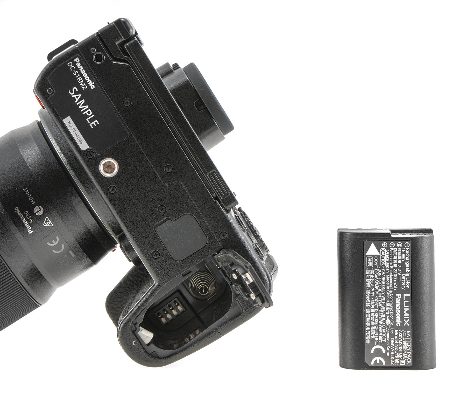

Bateria
Testowany aparat zasilany jest akumulatorem litowo-jonowym Panasonic DMW-BLK22E oferującym pojemność 2200 mAh przy napięciu 7.2 V, co przekłada się na niecałe 16 Wh energii. Podczas studyjnego testu pełna bateria wystarczyła na nagranie 1 godziny i 37 minut materiału w 4K w 25 kl/s. To o ponad 40 minut gorszy wynik, niż ten, jaki zanotował korzystający z tego samego akumulatora model S5 II. Może zatem odejście od stosowanej w poprzedniku większej baterii DMW-BLJ31 (3100 mAh przy napięciu 7.4 V) nie było takim dobrym pomysłem?

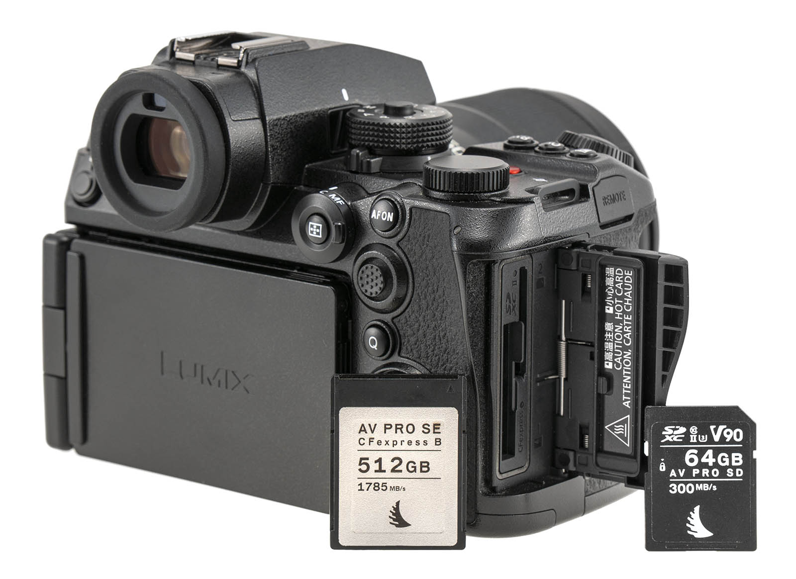

Panasonic Lumix S1R II oferuje dwa gniazda kart pamięci – jedno kompatybilne z nośnikami CFexpress typu B i drugie przeznaczone na karty SD (gniazdo jest kompatybilne ze standardem UHS-II). Oprócz tego możliwy jest zapis materiału na dyski SSD podłączone do aparatu przez złącze USB-C.Testowany aparat oferuje zapis na dwie karty, o ile tylko szybkość karty SD na to pozwala. Na sam nośnik CFexpress lub dysk SSD zapiszemy też materiały w kodekach ProRes i ProRes RAW. W pozostałych przypadkach zapis na nośniki SD jest możliwy, o ile tylko strumień danych nie przekracza 800 Mbit/s i oczywiście przy założeniu, że mamy wystarczająco szybką kartę SD klasy V90 UHS-II. Nie jest natomiast możliwy równoczesny zapis na jedną lub obie karty oraz na dysk SSD.
Oczywiście stosowanie kart pamięci różnych typów nie jest optymalnym rozwiązaniem, ale w przypadku Lumiksa S1R II producent, jak się wydaje, zrobił wszystko, by ograniczyć związane z tym niedogodności przy filmowaniu.

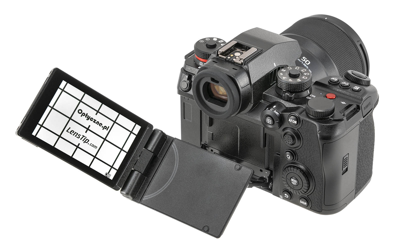

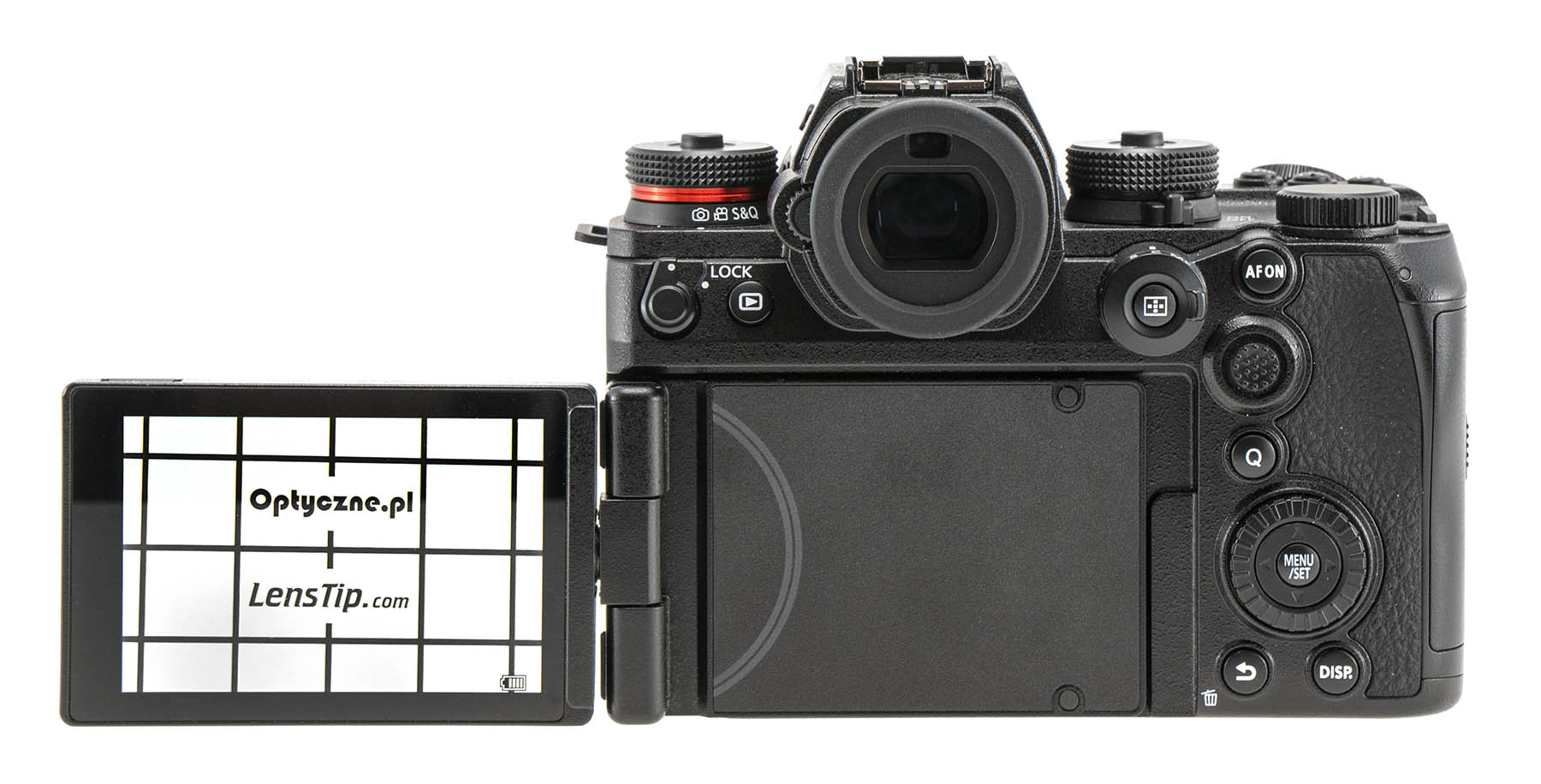

Jeśli chodzi o ekran, to S1R II oferuje panel o podwójnym odchylano-rozkładanym mechanizmie analogicznym do tego, co Panasonic wprowadził w modelu S1H i zbliżonym do tego, co w nowszych bezlusterkowcach z wyższej półki oferuje Sony. Mechanizm ten pozwala zarówno ekran odchylać, jak i go rozłożyć do boku, co powinno usatysfakcjonować obie zwaśnione grupy użytkowników – zarówno tych preferujących ekrany odchylane, jak i fanów ich rozkładania. Połączenie obu rozwiązań pozwala też odsunąć rozłożony ekran od korpusu, tak, by nie zahaczał o porty ma bocznej ściance, co dodatkowo poprawia funkcjonalność aparatu. Niezmiennie popieramy tego typu rozwiązania.
Pod względem parametrów technicznych mamy tu do czynienia z dotykowym ekranem TFT LCD o przekątnej 3 cali (proporcje 3:2) i rozdzielczości 1.840.000 punktów (ok. 960×640 px). Identyczne parametry ma ekran w modelu S5 II, ale w stosunku do poprzednika jest to swego rodzaju downgrade. Pierwsza generacja modelu S1R miała bowiem ekran o przekątnej 3.2'' i rozdzielczości 2.100.000 punktów. Jest to zatem kolejny, obok wydajności baterii i rozdzielczości matrycy, przykład lekkiego cofnięcia się w rozwoju linii S1R. Na szczęście mimo niewielkiego skurczenia ekranu, pracuje się z nim nadal bardzo dobrze. Obraz jest wysokiej jakości, jasności nie brakuje, a mechanizm dotykowy działa zgodnie z oczekiwaniami.
