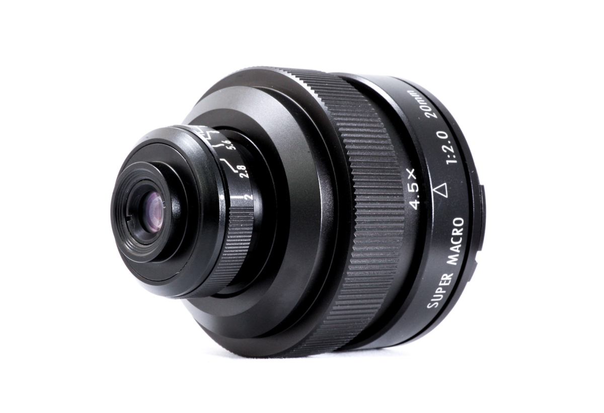

W ofercie chińskiej firmy ZY Optics pojawił się nowy, pełnoklatkowy obiektyw makro - model Mitakon 20 mm f/2.0. Kompaktowy obiektyw oferuje skalę odwzorowania 4.5:1.
Mitakon 20 mm f/2.0 4.5x Super Macro to nowość w ofercie firmy Zhongyi Optics. Zdaniem producenta obiektyw ten może być dobrym zamiennikiem dla rozwiązań stosowanych w fotografii makro, takich jak pierścienie pośrednie. Mitakon 20 mm f/2.0 ma maksymalną skalę odwzorowania 4.5:1. Na jego budowę optyczną składa się 6 soczewek ułożonych w 4 grupach, a minimalny dystans ostrzenia to 20 cm.

    Ło jezusicku, dopiero co było biadolenie jak bezużyteczne jest makro o ekwiwalencie 60mm i skali 1,25:1. No to 20mm przy 4,5:1 to dopiero zagwozdka dla gawiedzi będzie.
    Jedno mnie tylko nurtuje. Jakim cudem minimalna odległość ostrzenia to 20cm?

    Minimalna odległość ostrzenia jest mierzona od płaszczyzny detektora.
    Obiektyw fajny, cena bardzo ok; szkoda tylko, że brak w nim wbudowanej lampy pierścieniowej.

    f/2,0 to chyba dla nieskończoności, bo dla powiększenia 4,5x jest raczej dużo ciemniejszy. Ciekawe ile?

    Zakres powiększeń "gołego" obiektywu to 4-4,5X.
    W sumie to z takiego bliska to jeśli się da chyba lepiej fotografować jak przy mikroskopie - podświetlając od tyłu. Z dodatkowymi pierścieniami piszą, że powiększenia do 13x można uzyskać.

    Po pierwsze - Słowo nowy w tytule powinno być w cudzysłowiu, bo to "odgrzany kotlet" Zeissa czy Nikona sprzed lat kilkudziesięciu.
    Po drugie - czy ten obiektyw ogniskuje w nieskończoności? Obawiam się, że nie i duuużo mu do nieskończoności brakuje. To coś z kategorii makro i tylko makro
    Po trzecie - w skali mocnego makro, które jest żywiołem tego obiektywu, kąt widzenia będzie duuuuuużo mniejszy niż deklarowane 90* (obstawiam, że około 30*) więc trudno ten obiektyw sklasyfikować jako obiektyw szerokokątny....

    Do czytałem: obiektyw ogniskuje tylko w wąziutkim przedziale skali odwzorowania od 4x do 4,5x. Przy skali 4,5x kąt widzenia wynosi jedynie 15,1 stopnia, więc to raczej teleobiektyw makro. A jak wiemy ogniskowa nie decyduje o kącie widzenia. Decyduje o tym odległość obrazowa,, która dla tego mitakona wynosi od 160mm (dla 4x) do 163mm (dla 4,5x)
    Tu cytat z opisu:
    The lens is capable of creating unbelievable macro images ranging from 4x to 4.5x magnification
    A tu link:
    Poprawcie opis i uzupełnijcie go
    Cos sie w tym wyliczeniu nie zgadza.
    odleglosc rejestrowa to ok 40 mm , obiektyw w calosci ma 60 mm
    odleglosc obrazowa nie moze bvc 160 mm
    bedzie raczej w okolicach 40-60 mm.
    z tych danych nie mozna nic wyliczyc , jako ze obiektyw jak wiekszosc wspolczesnych jest dwuogniskowy , tzn przedni czlon ma inna ogniskowa ( to beda te 20 mm ), tylni czlon inna . Rozne srednice zrenicy wejsciowej i wyjsciowej , rozne ogniskowe , przyslona ta sama , niezaleznie z ktorej strony patrzec. Nie doczytalem nigdzie aby byl podpinany do aparatu dla powiekszenia 4:1 za pomoca pierscieni dystansowych, chyba ze cos takiego jest konieczne - z opisu wynika ze jedynie dla 13:1

    gydyby to byl obiektyw symetryczne to mielibysmy dla 4x:
    1/x+1/y=1/20
    x/y=4
    w pamiecie jesli sie nie rypnalem
    y=25 mm - odl przedmiotowa
    x=100 mm - odl obrazowa
    to juz bardziej koresponduje z wymiarami obiektywu i aparatu.
  13. 19 grudnia 2016, 18:28
    Bo to może być odwrócony retrofocus -co ma sens.
