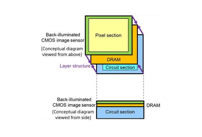

Firma Sony pochwaliła się nowym, trójwarstwowym sensorem CMOS o rozdzielczości 21.2 Mpix, gdzie jedną z warstw jest pamięć DRAM. Matryca charakteryzuje się szybkim sczytywaniem danych.
Nowa matryca to efekt pracy inżynierów z Sony Semiconductor Solutions Corporation. Sensor jest w rozmiarze 1/2.3-cala, a wielkość pojedynczego piksela to 1.22 μm. Produkt Sony może rejestrować zdjęcia w serii do 30 kl./s w rozdzielczości 19.3 Mpix (format 4:3, z odczytem danych z prędkością do 1/120 s.) lub 17.1 Mpix (format 16:9). Do tego dochodzi nagrywanie wideo w 4K (3840 x 2160 px) przy 60 kl./s lub Full HD / 720p przy 240 kl./s.

@ad1216, wyobrażam sobie to tak, że jest naświetlana jedna klatka z czasem 1/1000 sek. po czym zawartość ładunków ze wszystkich senseli jest przepisywana równocześnie do komórek pamięci DRAM. Następnie następuje szybki reset ładunków senseli i kolejne naświetlanie z czasem 1/1000 sek. i kolejne przepisanie ładunków do komórek pamięci DRAM. I tak w kółko aż otrzymasz 1000 zdjęć. Każde będzie z czasem naświetlania 1/1000 sek ale cały proces rejestracji zdjęcia będzie trwał około 1 sek. Każde ze zdjęć składowych będzie nieporuszone bo robione przy czasie 1/1000 sek. Będą co najwyżej przesunięte między sobą i będą się różniły elementami sceny, które były w ruchu. Niemniej jednak jak się uda dopasować wszystkie klatki do siebie i złożyć zdjęcia w stos to będzie można uzyskać szumy jak z pojedynczego zdjęcia naświetlanego z czasem 1 sek. z tą różnicą, że naświetlanie pojedynczego zdjęcia przy czasie 1 sek. da efekt rozmazania ruchomych elementów oraz będzie wymagało stabilizacji a zrobienie 1000 zdjęć, każde z czasem 1/1000 będzie wolne od tej wady. Podobna koncepcja była już ćwiczona:
Moim zdaniem nie jest to wcale jakiś Sci-Fi. Składając stos z 1000 zdjęć to nie trzeba nawet mieć pojedynczych zdjęć robionych z 14-bitową rozdzielczością. Wystarczą szybkie kilku-bitowe przetworniki ADC bo stackowanie zdjęć świetnie poprawia szumy co znają wszyscy miłośnicy astrofotografii. Oversampling jest zresztą znaną od lat techniką w cyfrowym przetwarzaniu sygnałów i jest z powodzeniem stosowany w technice audio. Tylko do fotografii cyfrowej jeszcze nie dotarł na taką skalę i jedynie astrofotografowie z niego korzystają.
Jak wskazują rysunki to pamięć DRAM umieszczona została między fotodiodami a warstwą tranzystorów selekcji pikseli co wskazywałoby właśnie na przechowywanie w pamięci DRAM samych ładunków a nie wartości binarnych pomierzonych przez przetworniki ADC. Czyli SONY zrobiło coś na kształt globalnej migawki elektronicznej ale poszło dalej i zamiast pamięci na 1 zdjęcie dali pamięć na znacznie więcej zdjęć.
Ciekawą rzeczą tutaj jest to, że taka matryca powstała dla smarfonów a nie dla profesjonalnych lustrzanek. Jeśli sprawdzi się koncepcja jaką opisałem to będzie to olbrzymi skok jakościowy w smartfonach i w zasadzie w kwestii szumów i stabilizacji obrazu będą mogły nawet przegonić obecne lustrzanki.
No i oczywiście nie będzie już ograniczenia na dynamikę matrycy bo dynamikę w zasadzie będzie ograniczała tylko wielkość pamięci a nie studnia potencjału pojedynczego piksela. Jak szybko rosną pojemności pamięci to każdy chyba widzi więc w praktyce uzyskanie dynamiki na poziomie 20 EV będzie tylko kwestią czasu.
