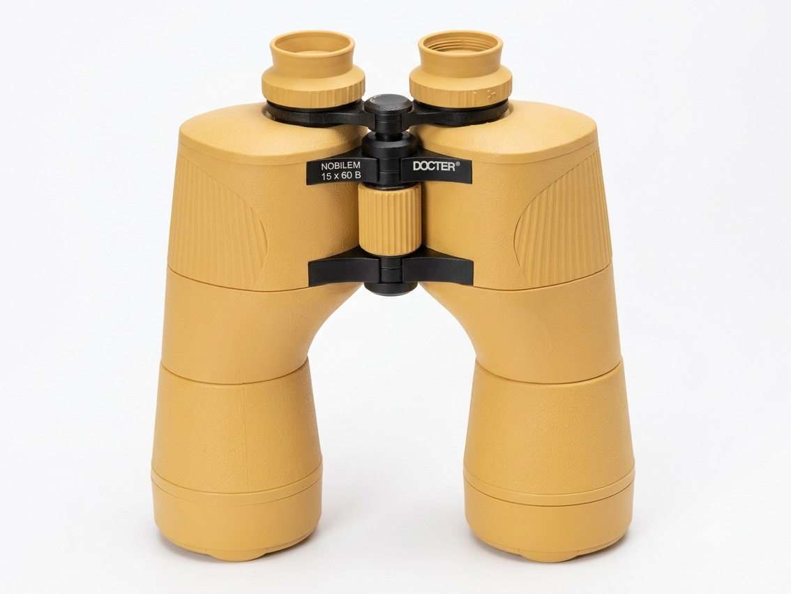

Po połączeniu Niemiec słynąca z dobrej jakości produktów firma Carl Zeiss Jena straciła prawo do używania marki Zeiss. Zakłady wykupiła firma Analytik Jena i rozpoczęła tam produkcję swoich instrumentów optycznych, wśród których znajdują się lornetki Docter Nobilem. Jest to seria lornetek porro-pryzmatycznych o obiektywach 50, 56 i 60 mm. W naszych testach znalazły się dwa modele: 8x56 oraz 15x60. Wszystkie lornetki z serii Nobilem są dużymi i ciężkimi instrumentami wyposażonymi w ogromne pryzmaty. Zawierają dwu-elementowy obiektyw i 4-elementowy okular (wnioskując ze schematycznego rysunku z ulotki reklamowej). Wszystkie powierzchnie szkło-powietrze są pokryte wysokiej jakości wielowarstwowymi powłokami antyodbiciowymi. Lornetki są zbudowane z aluminium sowicie obitym dobrej jakości gumą. Są wododporne.
Lornetki mają centralnie regulowaną ostrość i przy ich zakupie otrzymuje się 30 lat gwarancji.

Obudowa Bardzo solidna i potężna. Aluminium pokryte gumą. Żadnych niepotrzebnych luzów. Klapki na obiektyw bardzo luźne i na cienkich paskach. Lornetka bardzo dobrze leży w ręku. Wygodne muszle przy okularach ale nieregulowane. 6.6 / 8.0 pkt
Ogniskowanie Chodzi płynnie i równo. Bardzo silny nacisk na okulary powoduje minimalny ruch śruby centralnej. Trzeba mieć długie palce, żeby sięgnąć pokrętła ostrości. 4.7 / 5.0 pkt
Wyjście na statyw Jest ale trudno dostępne. 2 / 3.0 pkt

Świetnej jakości produkt. Czwarte miejsce jest tylko z pozoru pozycją nie najwyższą, bo przecież od miejsca drugiego dzieli tą lornetkę tylko 5 punktów, co przy 170 punktach możliwych do zdobycia nie jest różnicą wyraźną. Jeśli chodzi o optykę modelu 15x60 to trudno coś mu zarzucić: rewelacyjna sprawność optyczna, idealne odwzorowanie bieli, niezauważalny prawie astygmatyzm, mała aberracja chromatyczna, koma i dystorsja pola. Gdyby tylko obraz był ostrzejszy przy brzegu pola mielibyśmy prawie ideał. Wykonanie też nie pozostawia miejsca do narzekań. Godne podkreślenia jest zastosowanie ogromnych pryzmatów ułożonych w systemie Porro co dało jasny obraz, wolny od jakichkolwiek pociemnień na brzegach. Solidna i ciężka obudowa jest w tym przypadku wygodna w użytkowaniu. Lornetka jest rewelacyjnie wyczerniona wewnątrz tubusów i ma powłoki antyodblaskowe najwyższej jakości.
Jeśli chodzi o wady to bardzo dziwi rozwiązanie konstrukcyjne polegające na umieszczeniu wejścia na statyw nie standardowo na osi centralnej lornetki lecz z boku w jej korpusie. Gumowa obudowa lornetki utrudnia dostęp do takiego wejścia, a duża waga lornetki sugeruje problemy z jego wykorzystaniem. Minusem obudowy są klapki na obiektywy, które z jednej strony są za luźne, a ponadto umocowano je do tubusów na cieniutkich gumowych paskach, które nie wróżą długiej żywotności. Wszystkie te wady nie są jednak zbyt uciążliwe, a do zakupu Doctera zachęca jego cena, która jest dwa razy niższa od analogicznych jakościowo modeli firmy Swarovski. Nie mniej wydatek 3400 zł jest nadal czymś z kim każdy musi się liczyć. Trzeba jednak pamiętać, że za tą kwotę dostajemy rewelacyjną lornetkę, która z powodzeniem służyć będzie nam przez całe życie.
Warto zaznaczyć, że w przeciwieństwie do zajmującego 2 miejsce Swarovskiego SLC 15x56, Docter Nobilem jest lornetką o obiektywie 60mm. Te 4 mm różnicy to aż 15% zbieranego światła więcej na korzyść Doctera. Testowany przez nas egzemplarz nie miał w rzeczywistości powiększenia 15 razy lecz 13.6 raza. To w sumie nie jest wada, bo łatwiej taką lornetką obserwować z ręki.
