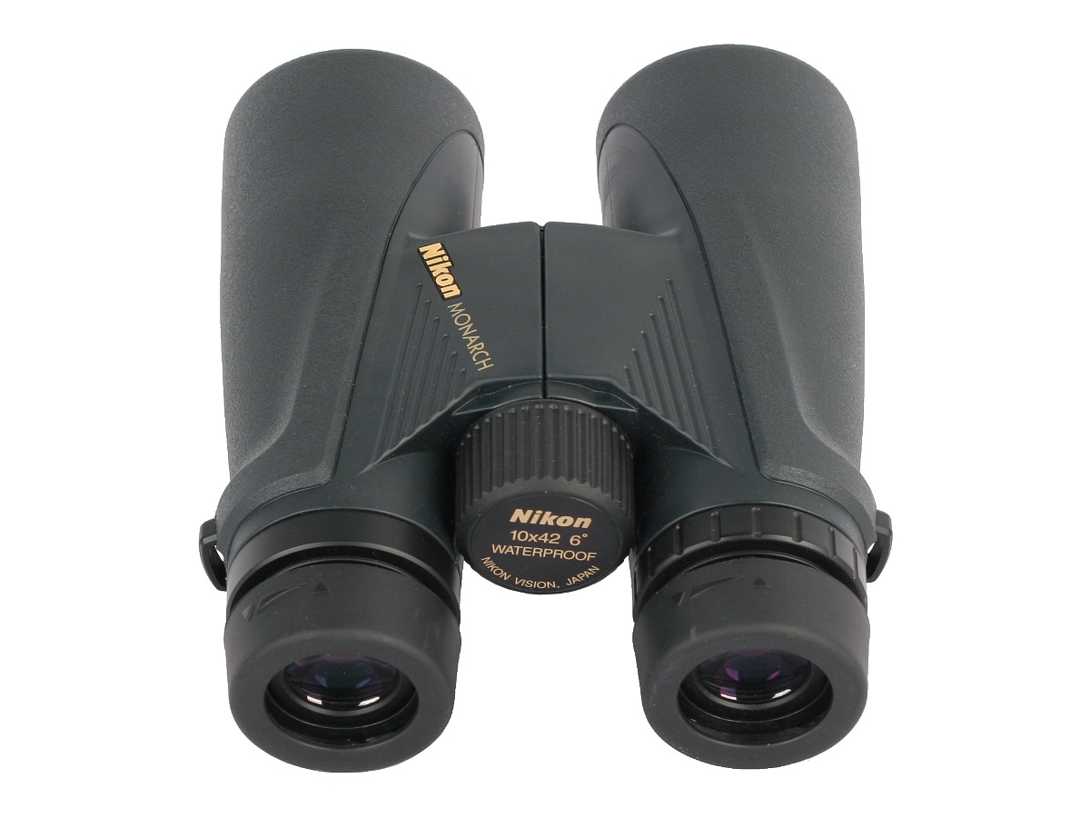

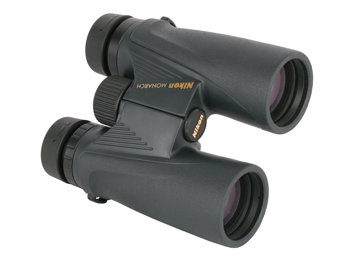

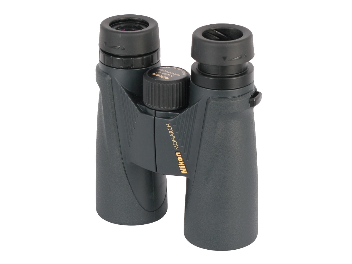

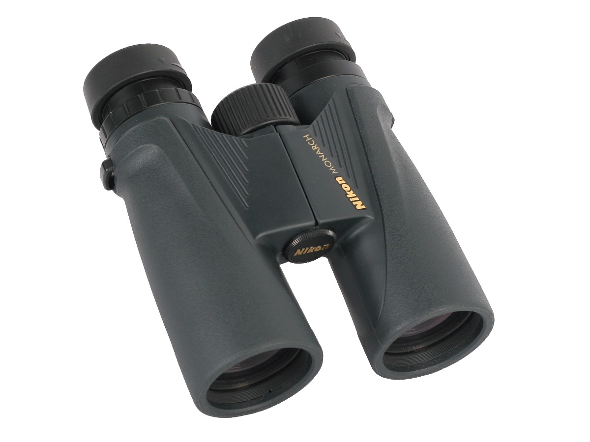

Zdjęcia lornetki
  • Lornetka Nikon Monarch II 10x42 DCF
