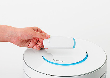

Transfer Jet to nowa technologia bezprzewodowej transmisji danych, która zapewne niedługo zawita do naszych komputerów, aparatów cyfrowych, telefonów, drukarek i innych urządzeń codziennego użytku. Transfer Jet zapewnia transfer rzędu 375Mb/s, co w połączeniu z bardzo małym zasięgiem wynoszącym jedynie 3 cm, ma zagwarantować szybką i bezpieczną transmisję danych między domowymi urządzeniami.
Technologia została opracowana przez Sony i wg założeń ma być banalnie prosta w użytkowaniu - aby rozpocząć przesyłanie danych wystarczy zetknąć ze sobą urządzenia.
