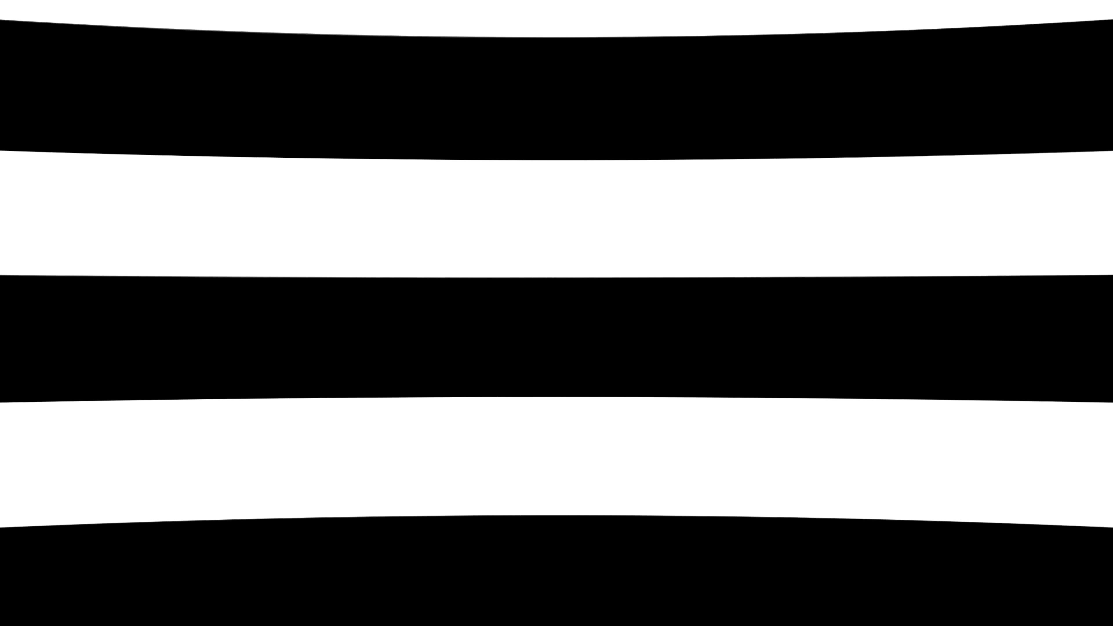

Podobnie zresztą z większością innych wad optycznych, których w filmie 4K albo nie widać, albo, jak dystorsja, są korygowane programowo i korekty tej nie da się wyłączyć. O tym, że problem z tą wadą jest dość poważny, może świadczyć stopień wygięcia pasów zarejestrowanych przy pomiarach czasów odczytu matrycy z użyciem serii błysków. Niezależnie od dystorsji obiektywu, pasy te powinny być do siebie idealnie równoległe. Wykrzywiają się jedynie, jeśli zachodzi jakaś programowa korekta, która w normalnej sytuacji prostowałaby kadr, a tu daje dokładnie przeciwny efekt:
Fujifilm GFX100RF - test trybu filmowego - Jakość obrazu
Obrazek ten to zatem poniekąd „negatyw” dystorsji obiektywu. Niestety dla programu Imatest nie przypomina on w wystarczającym stopniu tablicy testowej, by mógł on wygenerować wynik liczbowy. Wynik ten byłby zresztą ograniczony do obszaru o proporcjach 16:9 – w trybie fotograficznym bliżej krawędzi sensora o proporcjach 4:3 dystorsja będzie jeszcze większa.

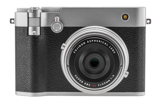

Na koniec zostało nam jeszcze kilka zdań na temat parametrów zastosowanego w GFX100RF obiektywu. Jest to składający się z 10 elementów ustawionych w 8 grupach instrument 35 mm f/4. Ogniskowa ta odpowiada 28 mm dla pełnej klatki i oferuje głębię ostrości taką, jak obiektyw f/3.2 na rzeczonym sensorze małoobrazkowym.
Nie do końca rozumiemy decyzję, jaką podjęła w tej kwestii firma Fujifilm. Standardem w tego typu luksusowych aparatach kompaktowych jest raczej optyka o jasności w okolicy f/2. Oczywiście można rozważyć ciemniejszy obiektyw w imię większej kompaktowości (jak robią to choćby aparaty Ricoh GR), ale GFX100RF nigdy specjalnie kompaktowy ani filigranowy nie był. Nie znajdujemy zatem żadnych argumentów za zastosowaniem aż tak ciemnego obiektywu. Konstrukcja 35 mm f/2.4-2.8 ze stabilizacją optyczną, owszem, byłaby nieco większa, ale zwiększyłaby też zauważalnie funkcjonalność testowanego urządzenia.
