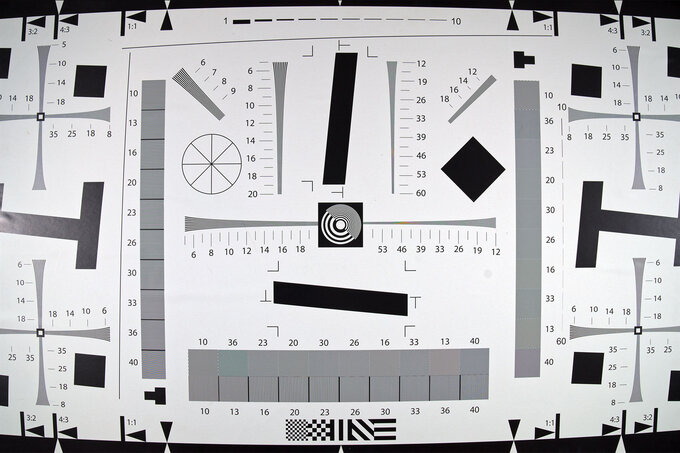

Szczegółowość obrazu oraz obecność artefaktów takich jak mora i aliasing badamy nagrywając testowanym aparatem tablicę ISO 12233, tak by wypełniła ona kadr w pionie przy danych proporcjach obrazu. Analiza ma charakter jakościowy, jej wynikiem nie są wartości liczbowe.
W przypadku testowanego urządzenia, ze względu na dużą liczbę trybów nagrywania, zdecydowaliśmy się podzielić niniejszy film na trzy części – jedną poświęconą filmowaniu w formatach surowych, drugą nagraniom w 7K i 4K, a trzecią trybowi Full HD. Zaprezentujemy je w tej właśnie kolejności.
We wszystkich surowych formatach szczegółowość obrazu jest na dobrym, jak na oferowane rozdzielczości, poziomie. Nie widać też obecności schodkowania na ukośnych liniach, co także należy pochwalić. Jedyny problem to dość typowe dla filmowania w surowych formatach intensywne kolorowe przebarwienia pojawiające się dla ściśle określonych częstotliwości przestrzennych, które mogą w praktycznej sytuacji objawić się nieprzyjemną kolorową morą. U filmującej w RAW-ach konkurencji wygląda to jednak zazwyczaj dość podobnie, więc poza apelem o stosowanie nieco mocniejszych filtrów dolnoprzepustowych niewiele możemy tu zrobić.
Przy okazji musimy odnotować, że użyty do tej części testu obiektyw Canon RF 35 mm f/1.4L VCM wykazał się sporą dystorsją beczkową, która w surowych plikach wideo nie jest automatycznie korygowana. W efekcie tablica testowa, która w studiu na ekranie C50-ki wypełniała kadr idealnie do znaczników 3:2 (w trybie Open Gate) zarejestrowała się tak, jak widać poniżej. Dobrze byłoby móc wyłączyć korektę dystorsji w trybie filmowym, by uniknąć takich niespodzianek i mieć na nagraniu to, co faktycznie się skadrowało.
Canon EOS C50 - test kamery - Jakość obrazu
