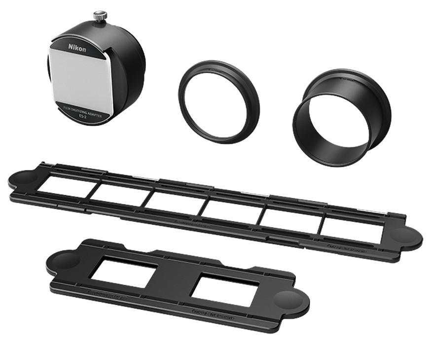

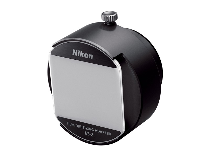

Nikon ES-2 - adapter do skanowania negatywów
Oprócz lustrzanki D850, w ofercie firmy Nikon pojawił się nowy adapter obiektywowy ES-2 przeznaczony do digitalizacji filmów analogowych.
Niewielki adapter zaprojektowano pod kątem użycia z aparatem D850 i jego matrycą o rozdzielczości 45.7 Mpix. W zaprezentowanej w czwartek lustrzance dostępna jest nowa funkcja digitalizacji filmów analogowych. Rekomendowanym przez Nikona obiektywem do tej operacji jest model AF-S Micro NIKKOR 60 mm f/2.8G ED.
Adapter Nikon ES-2 został wyceniony na ok. 150 dolarów. Dodatkowe informacje na jego temat można znaleźć tutaj.
